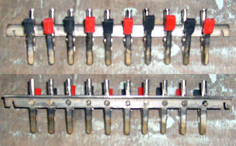

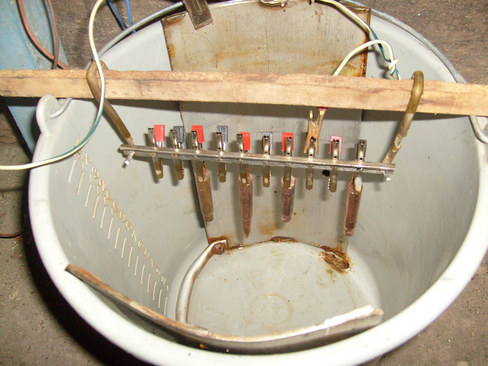

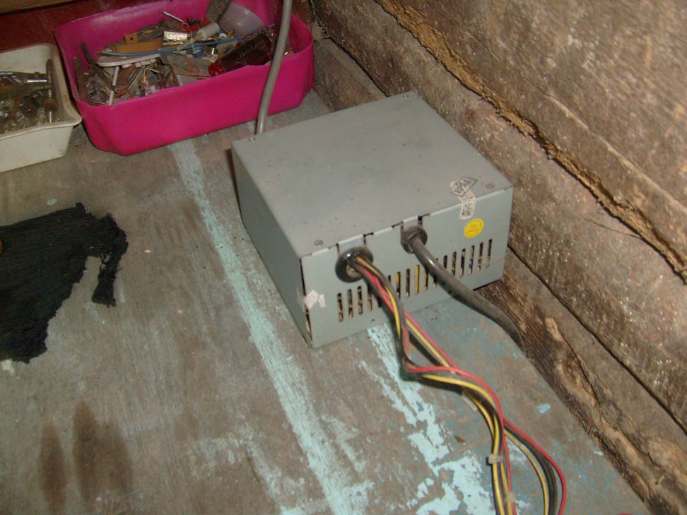

    Для электролиза использую следующее:
    1. Блок питания от старенького компа (желтый "+12В" - масса; черный "-" - очищаемый предмет).
    2. Пластмассовое ведро.

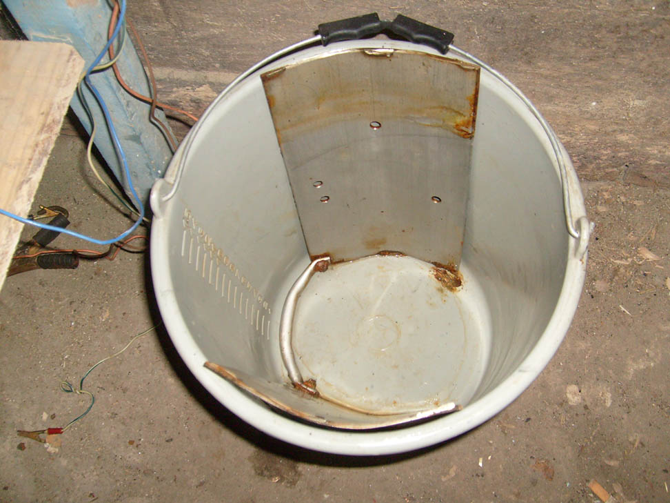

    3. Две соединенные между собой пластины из нержавейки.
    4. Для очистки гильз и ММГ патронов изготовил приспособу, а именно на пластинку из нержавейки прикрутил десяток крокодилов.
    5. Раствор - вода + каустическая сода. Сыплю на глазок 3-5 столовых ложки.

    достаточно, но нужен БП ватт на 300-400.

    Для каски и такого блока хватит, сам пользуюсь. Но чем мощнее тем быстрее будет.

    и еще: на фото 2 железные пластины. что лучше использовать ? именно пластины или мож чето на дно кинуть? вообщем масса должна быть вокруг или где угодно в ведре? и какой размер массы?

    В один ряд - так как средние будут плохо очищаться.
    А массу надо размером с очищаемый предмет или поболее, и желательно со всех сторон.

    Фишка в том чтобы электрод(пластина,масса,+) как можно больше окружали предмет,иначе очищается только та сторона которая обращена на электрод,т.е. идеальный вариант это взять ведро,подключить его на +,и установить в него очищаемый предмет так чтобы не соприкасались(подвесить например,или положить на кусок резины,и подключить на -),или крупная пластина.Металл электрода лучше всего из нержавейки,он самый долговечный,сталь быстро распадается.
    По этой причине в один ряд,т.к. очищается только та сторона предмета,которая смотрит на электрод.
