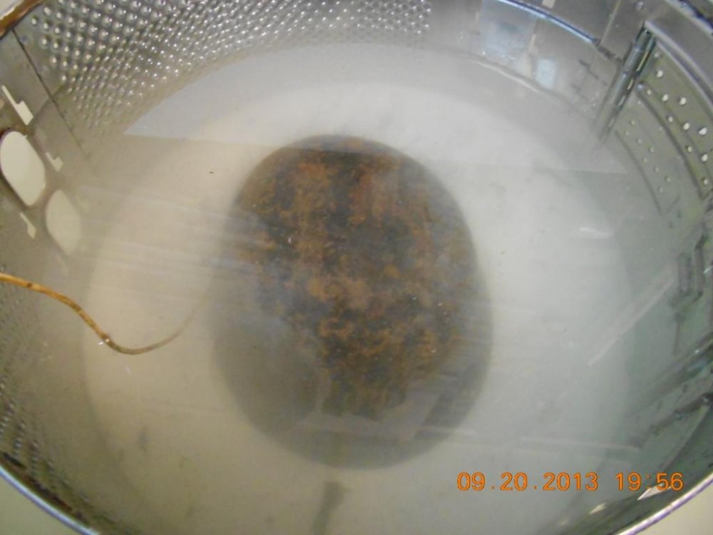

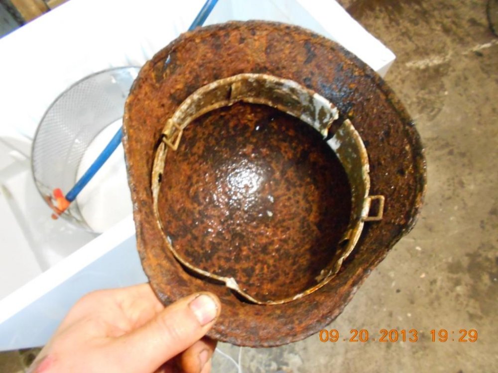

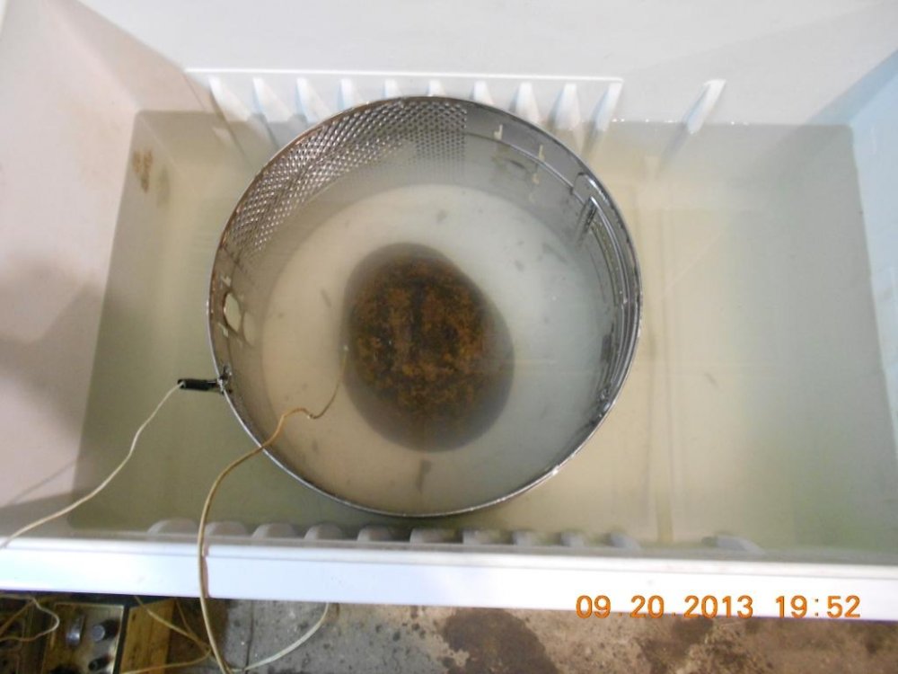

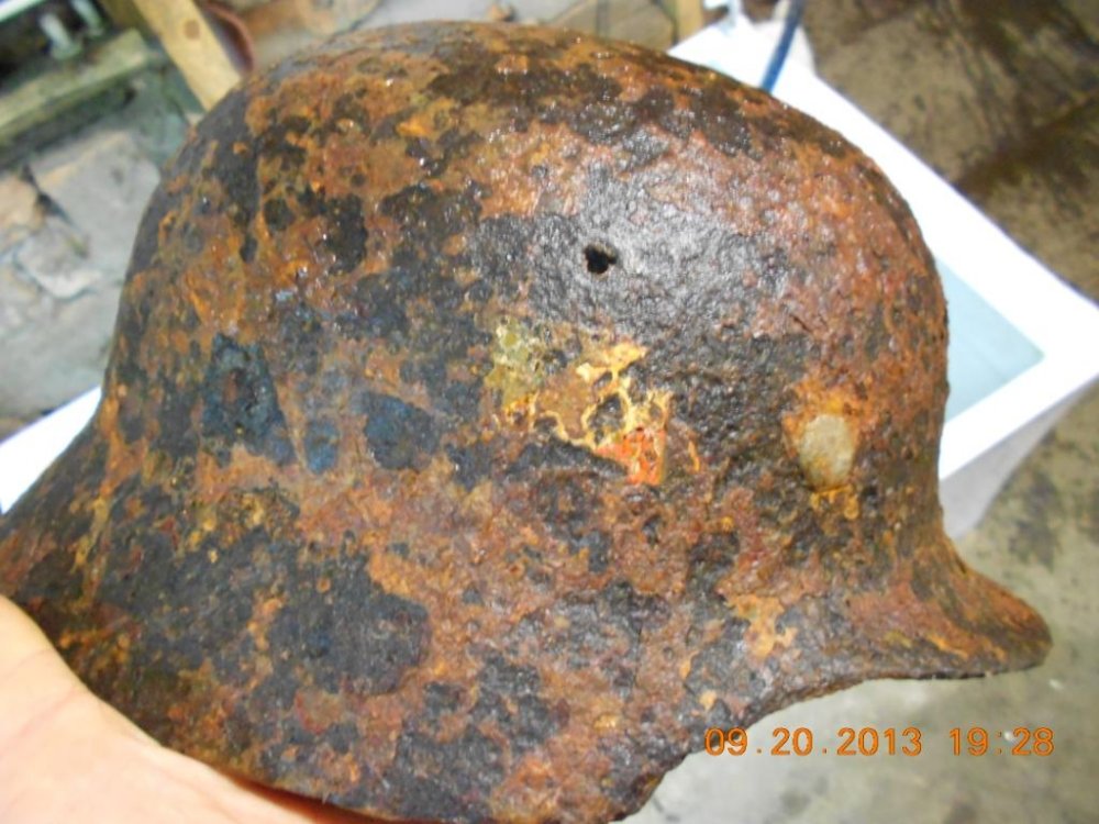

  23. Бек
    Бек General-leutnant
    135
    270
    15.448
    Черкаси, бул. Шевченка 212
    Вот решил тож каску реставрировать, так сказать первые шаги, 35 касонов подарил так и сам останусь без девайсов на полочку.:D
    Корпус с холодильника, нержавейка бак пральной машинки,каска СС, пока пробный вариант, завтра уж запуск производства.
  24. Sergey-Sergeich
    Sergey-Sergeich Stabsgefreiter
    354
    Волынь
    Первый пост:
    1. Блок питания от старенького компа (желтый "+12В" - масса; черный "-" - очищаемый предмет).
