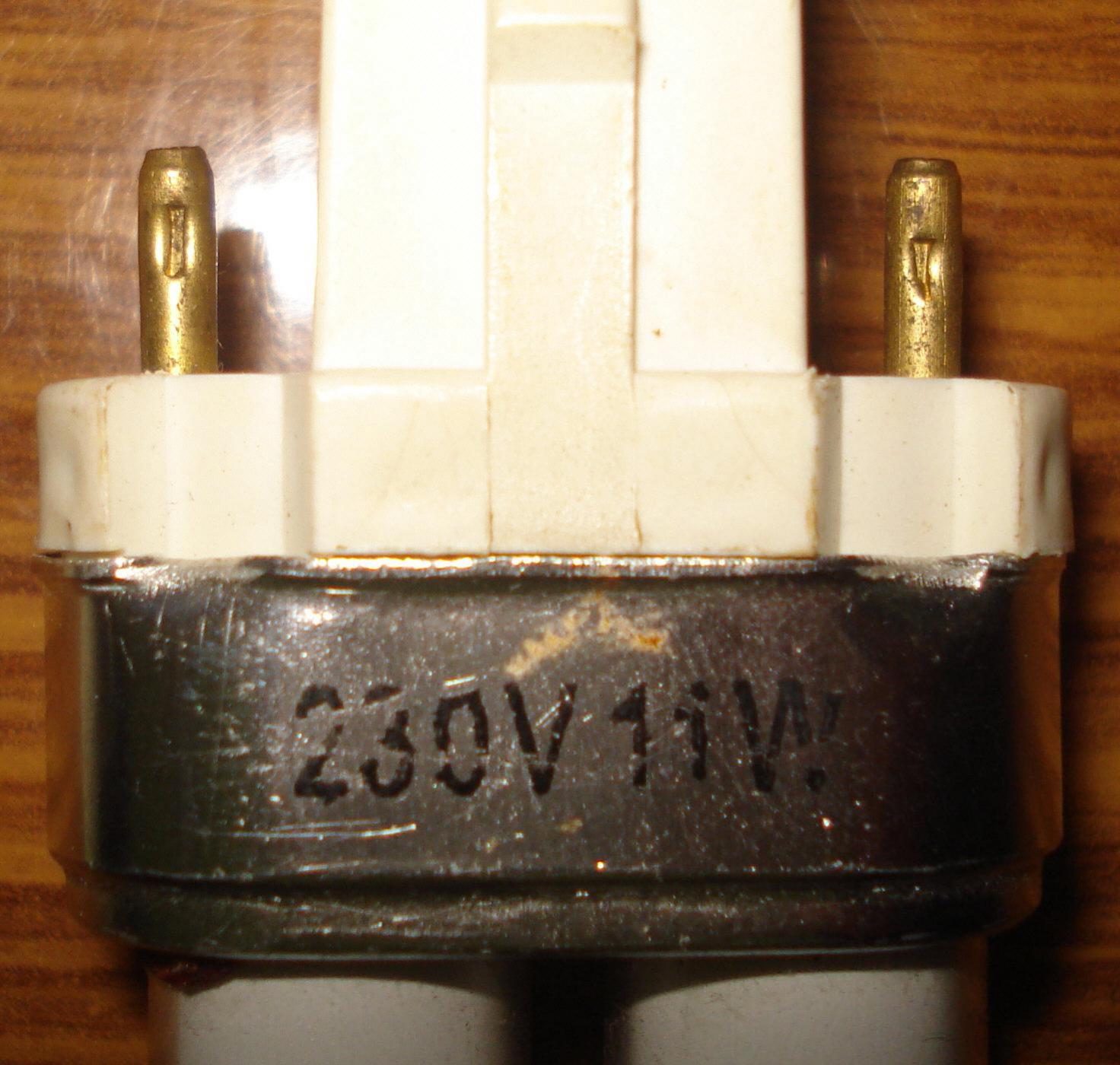

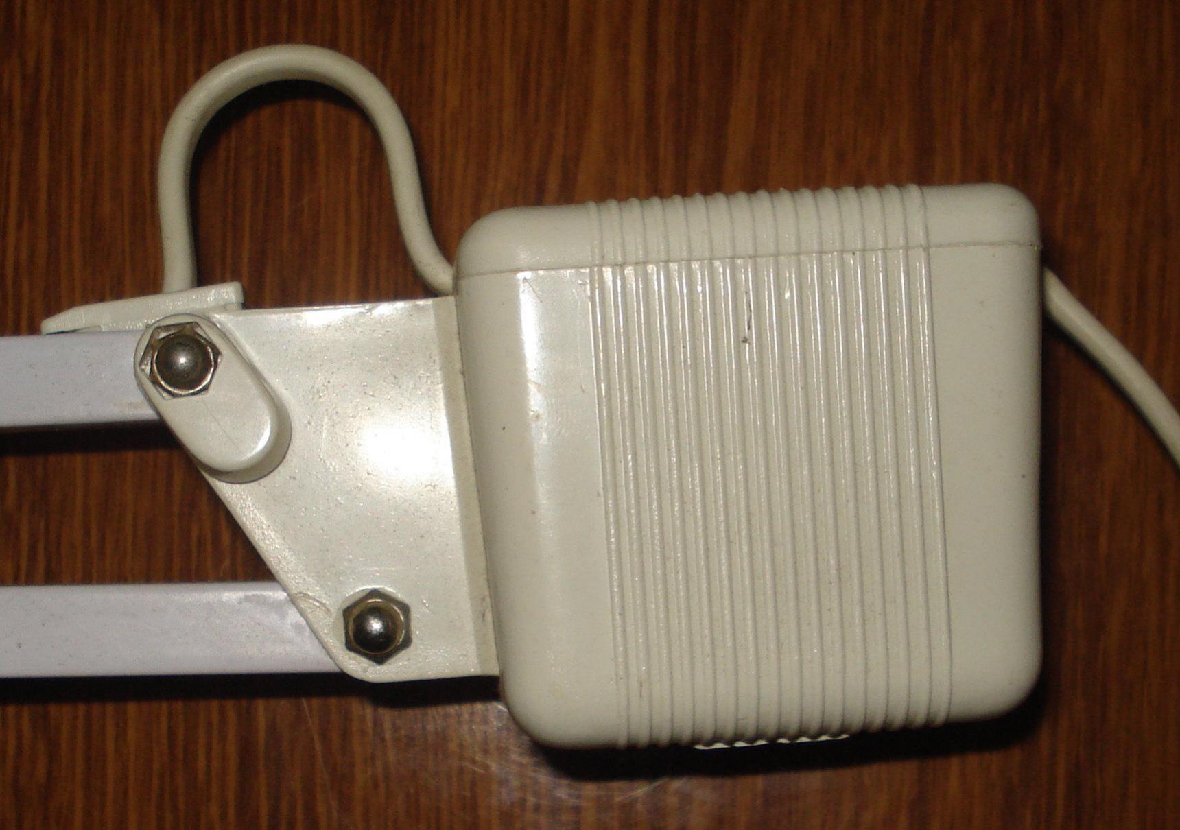

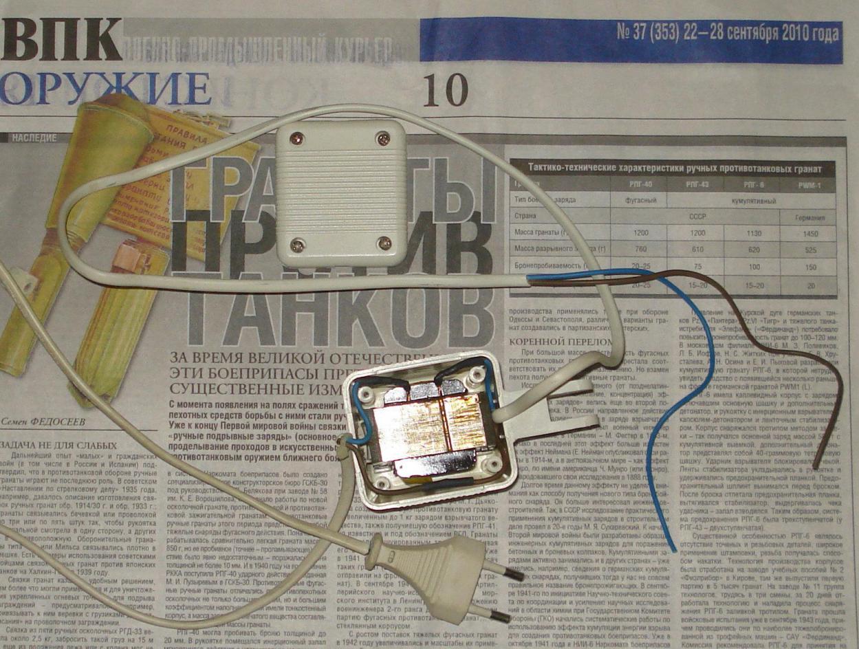

  18. Kovalski
    Kovalski Oberfeldwebel
    1.345
    Russland,Kaukasus

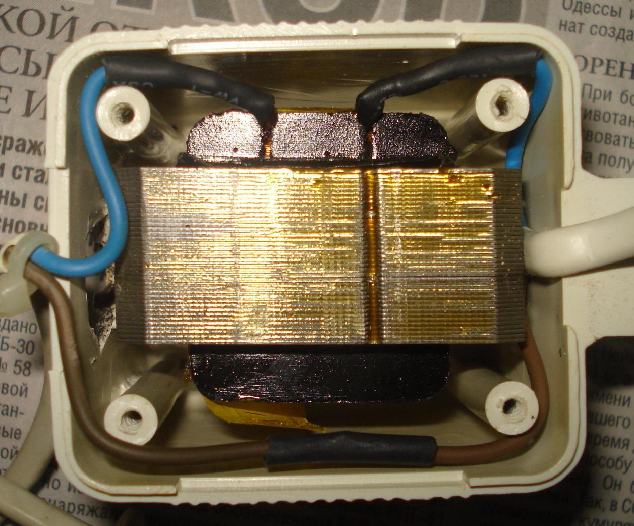

    Сдохла у меня старая лампа,а блок вот такой остался:
    Скажите,его можно использовать,и надо-ли с ним что-то делать дополнительно?
    Это с лампочки-мож надо...
  19. coman
    coman Stabsfeldwebel
    1.241
    Вільна Україна
    Сдохла лампа? Может сам трансформатор?
    А что у него на выходе ??? Напряжение? Можно замерять ?
    Если напруга 6-12В - можно соорудить выпрямитель - а потом попробовать.
    Хотя, ток на который он расчитан это милиамперы. Т.е. можно одну, две гильзы подключить - попробовать. Если больше - будет большой ток - и вторичка сгорит.
    1 человеку нравится это.
  20. sanyok82
    sanyok82 Stabsgefreiter
    189
    Житом. обл.
    На выходе там не 6-12,а целых 230 вольт:D
    Этот трансформатор просто стабилизирует напряжение.
  21. Kovalski
    1.345
    Russland,Kaukasus
    Нет,сдохла-ну,в смысле,механика полетела(не заморачивайтесь).Трансформатор работает как часы.Напряжение смерить не могу-нету авометра.
    А это как?Я,просто,в электрике нулем,мало что понимаю...:( Объяснить попроще сможете?
    Значит,не пойдет?
  22. coman
    1.241
    Вільна Україна
    Если это пусковой трансформатор для ЛДС - то пользовать нельзя - там действительно напруга высокая.
    По току всё просто: ток в электролите зависит от площади электрода. Чем больше площадь соприкосновения вашего электрода с раствором, тем больший ток потечет через раствор и соответственно через всю вашу цепь. Если у гильзы маленькая площадь поверхности - то ток меньше, если несколько гильз - ток увеличивается пропорционально. Это легко проконтроллировать включив в цепь амперметр, или тестер в режиме амперметра. Будет очень наглядно - добавляя например те же гильзы наблюдать как растет ток.
    Те у кого есть зарядка для автомобильного аккума - имеют эту наглядность, как говорится "в базе" - в этой зарядке есть амперметр.
    Так вот, продолжу: трансформатор тоже расчитан на какой то ток в цепи его вторичной обмотки. Это той обмотки к которой вы и подключаете свои электроды. Для справки: первичная обмотка эта та что в сеть 220В включается.
    Расчитать максимальный ток просто:
    P - мощность в Ваттах
    I - ток в Амперах
    U - напряжение в Вольтах
    Формула: P=I*U тоесть мощность равна напряжению на вторичной обмотке умноженному на максимальный ток в обмотке.
    Отсюда и ток высчитать можно:
    I=P\U
    Ведь мощность у вас написана на трансформаторе и напряжение тоже.
    Вот и выходит что если ваш трансформатор имеет мощу 11Ватт и напругу на выходе 230В то максимальный допустимый ток будет 11\230=0.05А или 50 миллиампер. Если вы его (этот ток) превысите - транс начнет греться, а потом сгорит.
    Поэтому правилом хорошего тона является использование трансформатора с током в половину от максимального.
    Понятно объяснил ?
    AleFF и Kovalski нравится это.

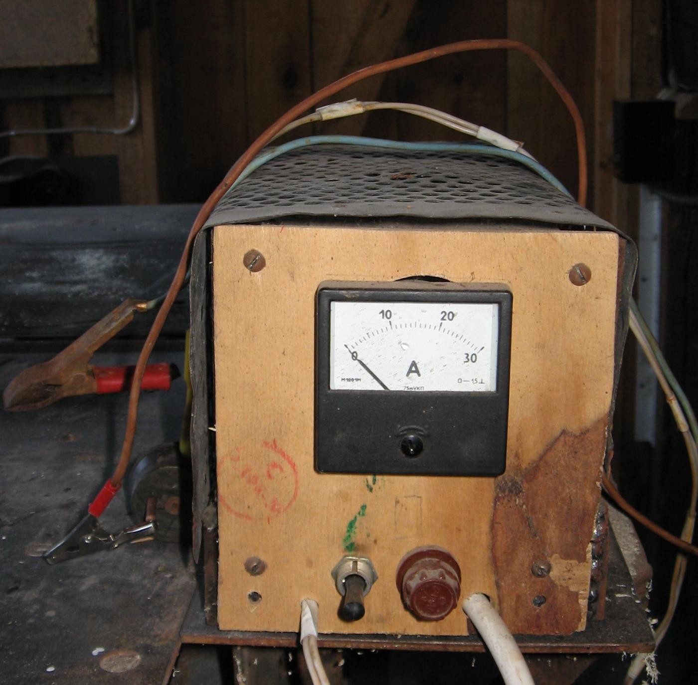

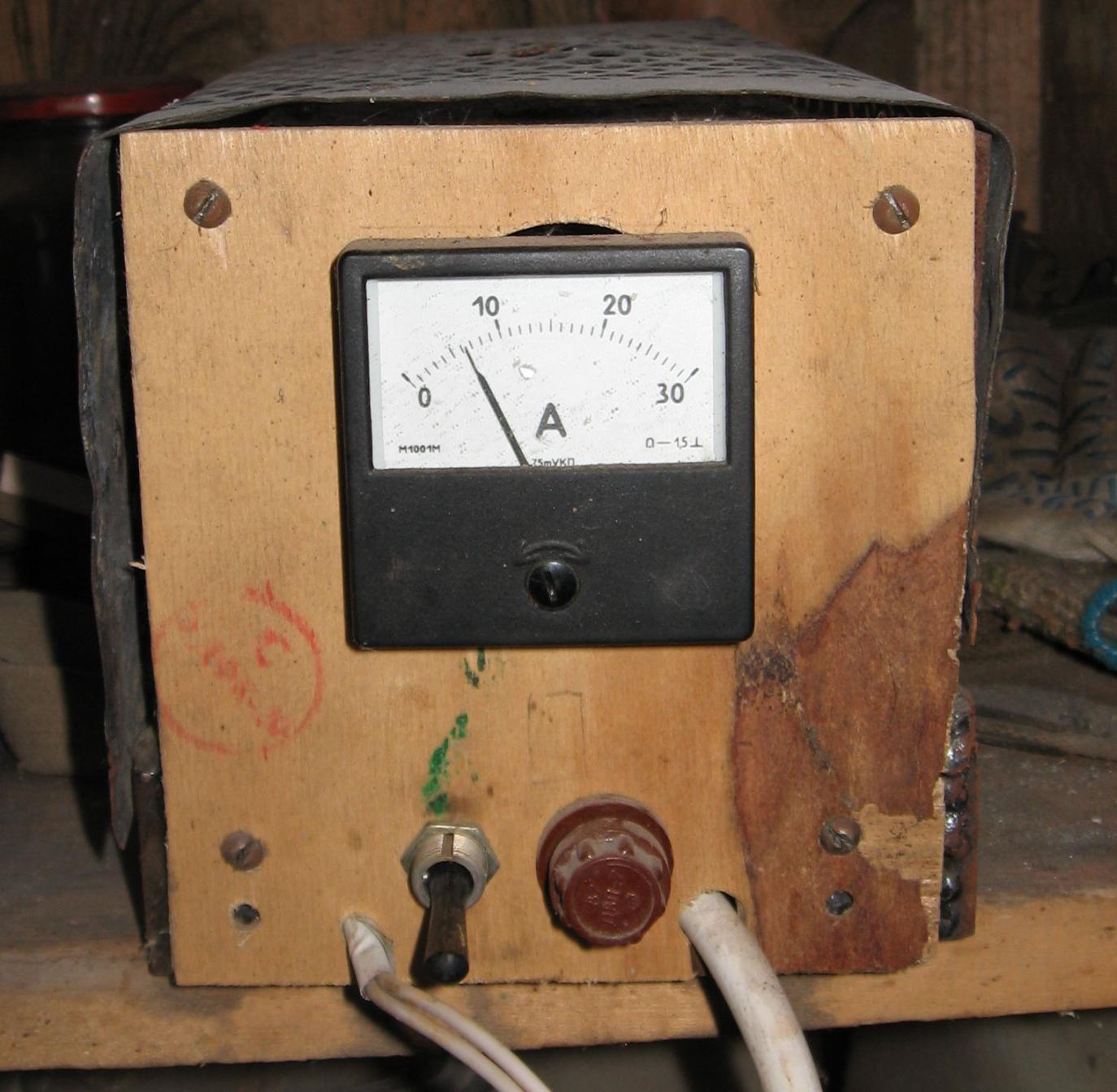

  23. Vanderr
    Vanderr Stabsgefreiter
    256
    Копград
    Выкиньте плс фотку советской зарядки АКБ автомобиля, что бы знать, что на рынке искать....
    1. Нужно ли заземление на зарядник АКБ?
    2. Каримат как резиновый коврик под всю установу покатит? Как диэлектрик.
    3. Можно ли для безопасности зарядник подключать в фильтр как для компа и уже оттуда регулировать выключение всей установы?
    Взял стакан из нержавейки 180 в длину. D 120.
    Всю эту беду в пластмассовое ведро а потом на резиновый коврик.
    Под зарядку тож будет выделен отдельный ковер.
    З.Ы. coman спасибо вам, за ваши замечания и наставления. Оч признателен вам. По больше бы советников вроде вас, которые знают свое дело.

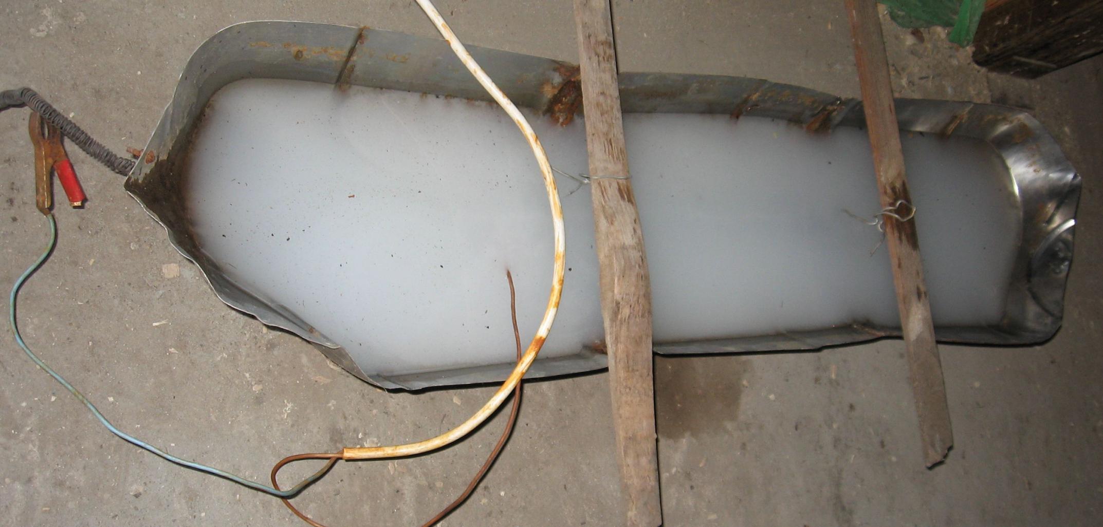

  24. pavleek
    pavleek Stabsgefreiter
    125
    Stalingrad

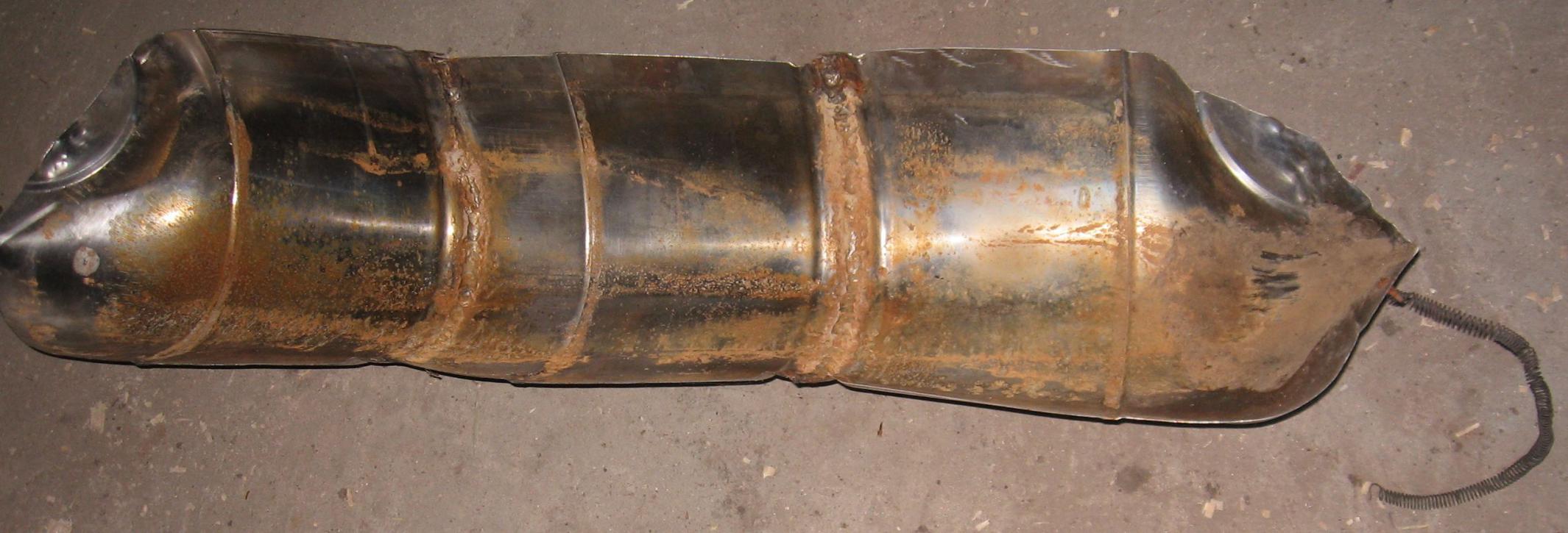

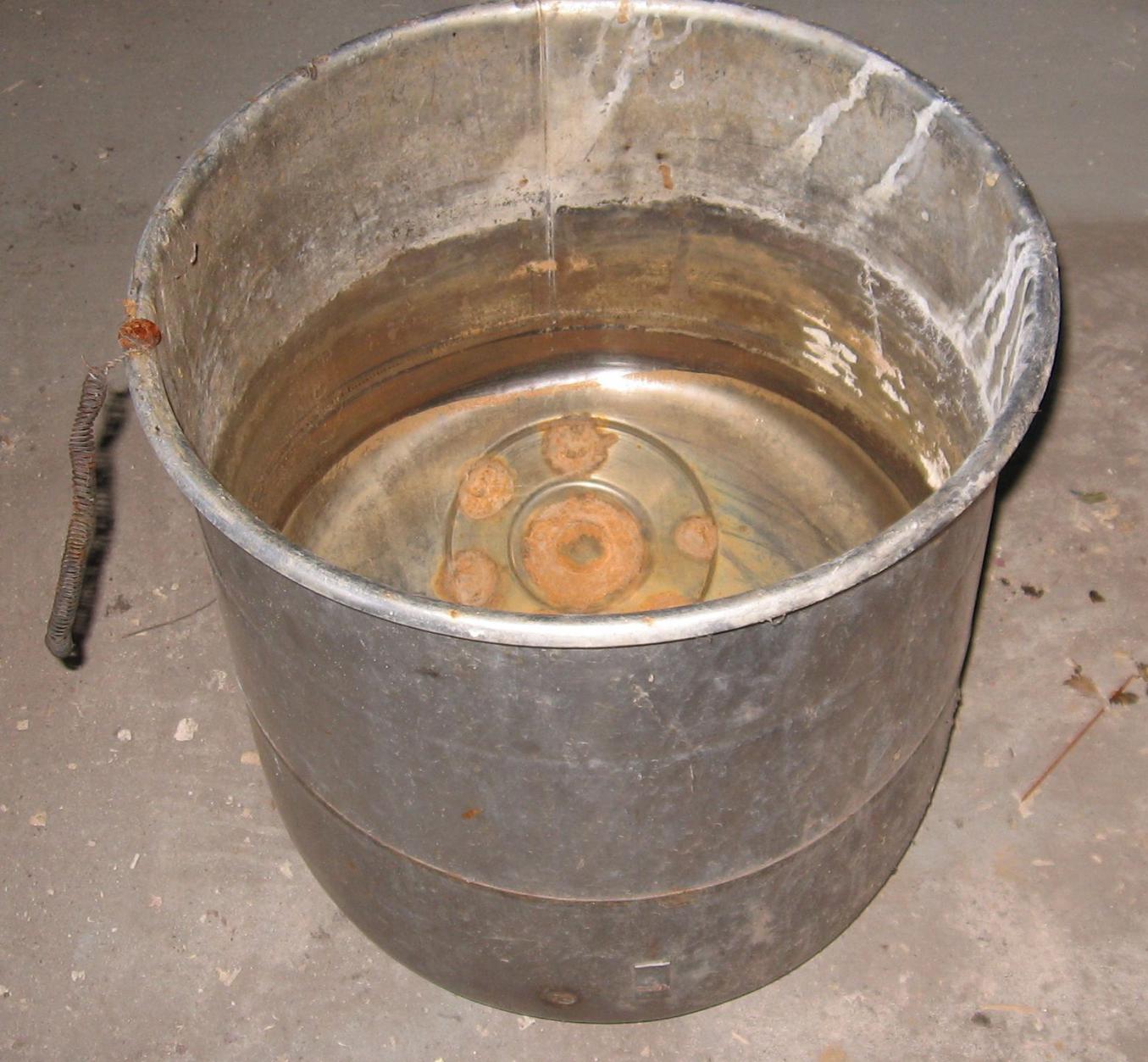

    Вот моё оборудование для электролиза, может кому и пригодится идея.
    Имею два бака из нержавейки от стиральных машин, один из них был порезан на три части и сварен в длинную ванну, как понимаете предметы бывают и длинные.... У каждой ванны прикручен кусок нихрома для регулировки силы тока. Силу тока выбираю экспериментально, чем больше ток -там быстрее процесс разрыхления ржи. Сила тока ограничевается лишь мощностью выпрямителя: у меня это 10 ампер, свыше этого тока сильно начинает греться транс. Детали подвешиваю в ванну, чтобы они не касались стенок, иначе короткое замыкание. В выпрямителе два предохранителя, по высокой стороне на 5 ампер, по низкой: на 15 ампер автомобильный. Вот вроде и всё.
    2 пользователям это понравилось.
  25. makuha
    makuha Stabsfeldwebel
    13
    567
    Скіфія
    Спасибо за совет,так просто и надежно.А то я из за "коротышей" уже три диода на тот свет отправил.
  26. coman
    1.241
    Вільна Україна
    Нет, не обязательно - он имеет гальваническую развязку от сети посредством трансформатора.
    Думаю, да.
    Это ничего не даст если нет НАДЕЖНОГО заземления. По сути, фильтр - это только удлиннитель с тепловым автоматом.
    Не за что. Скажу прямо - я еще не занимался электролизом в целях реставрации. Просто есть опыт анодирования некоторых деталей. Но принципы те же - гальваника. Да и общие правила безопасности никто не отменял.
