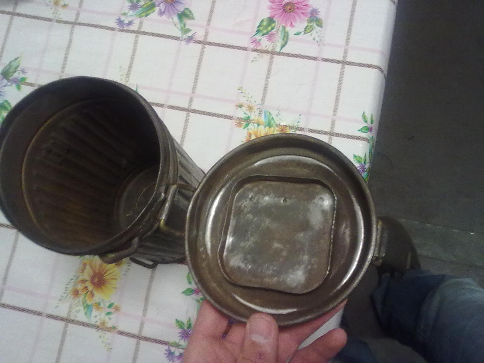

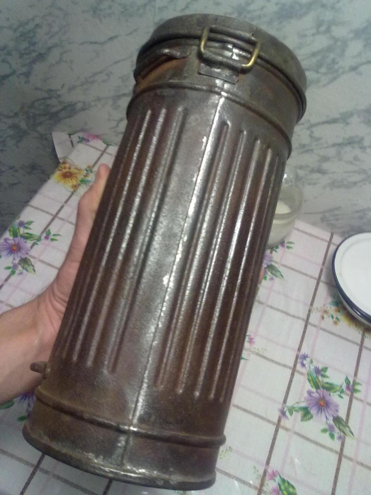

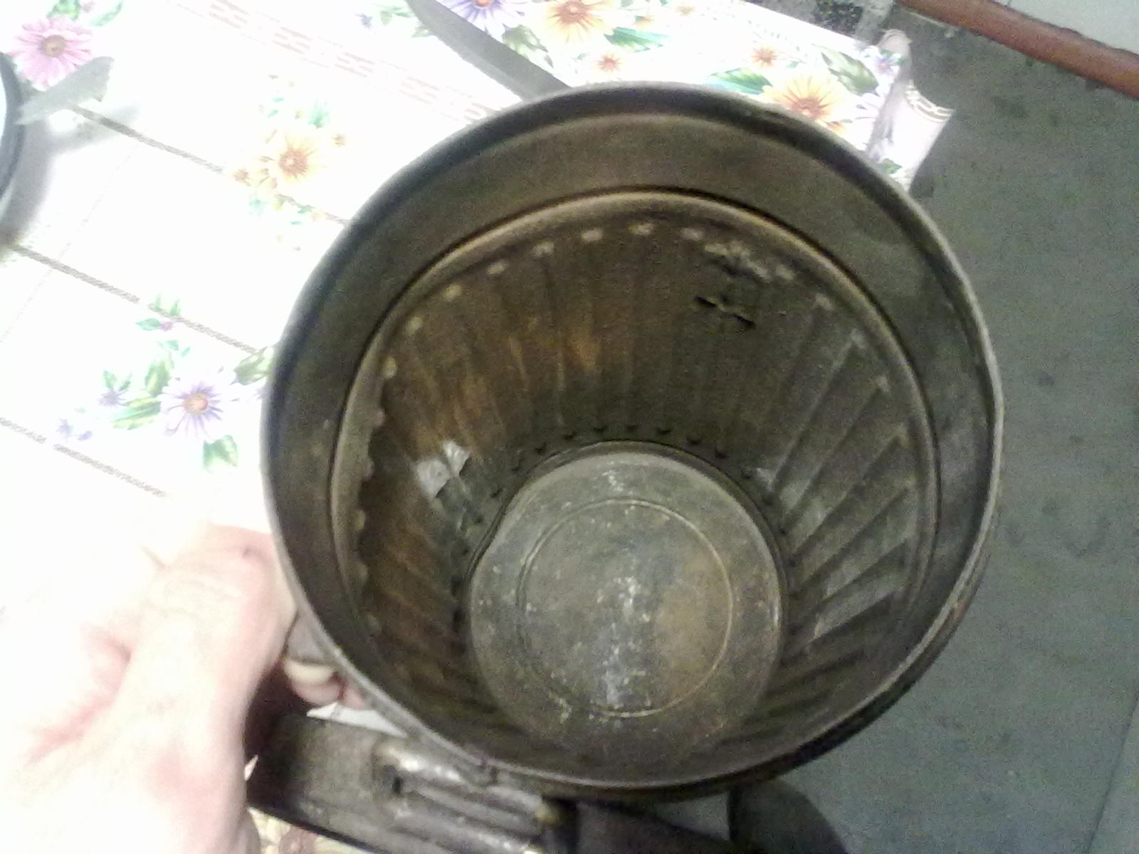

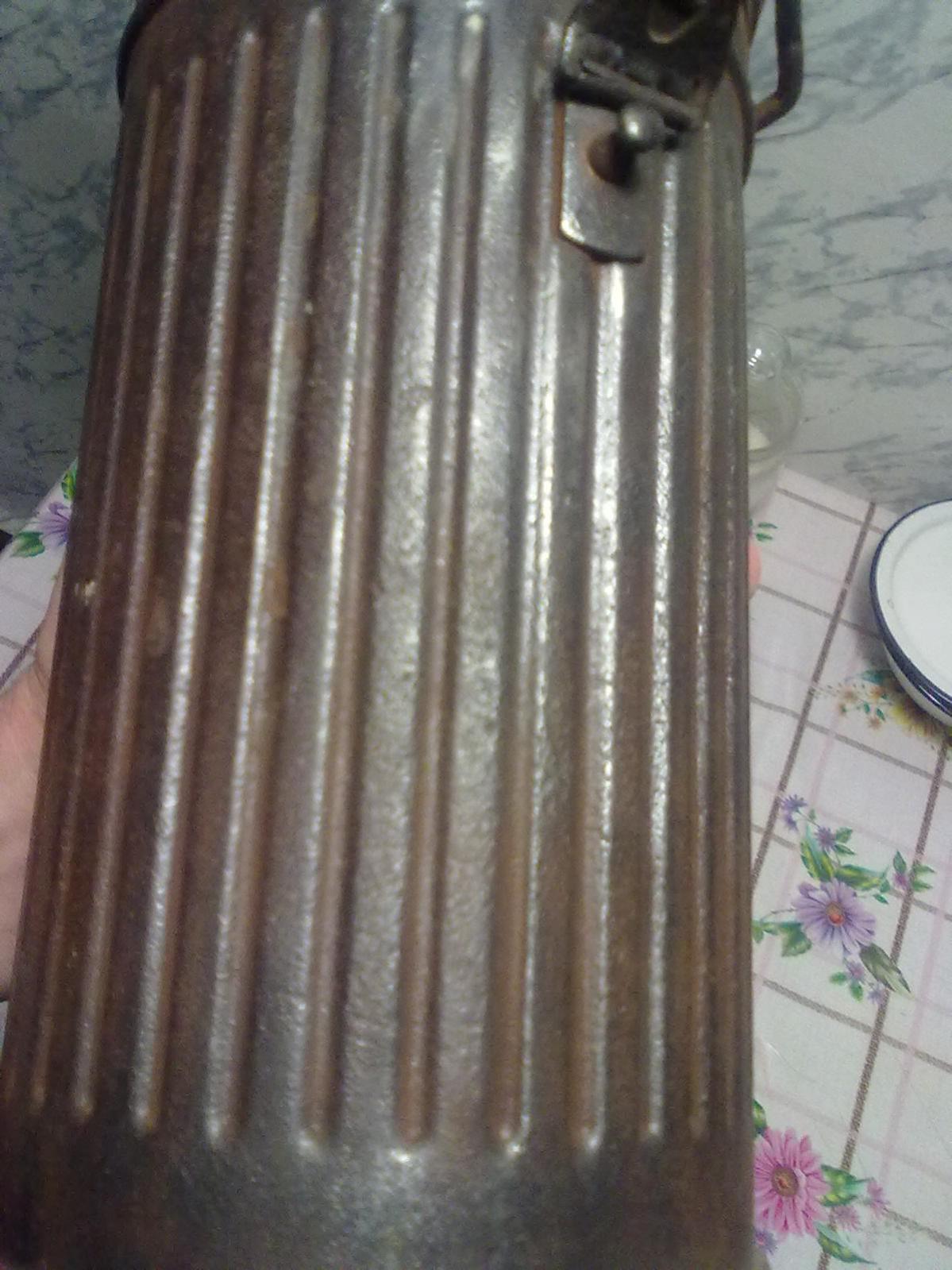

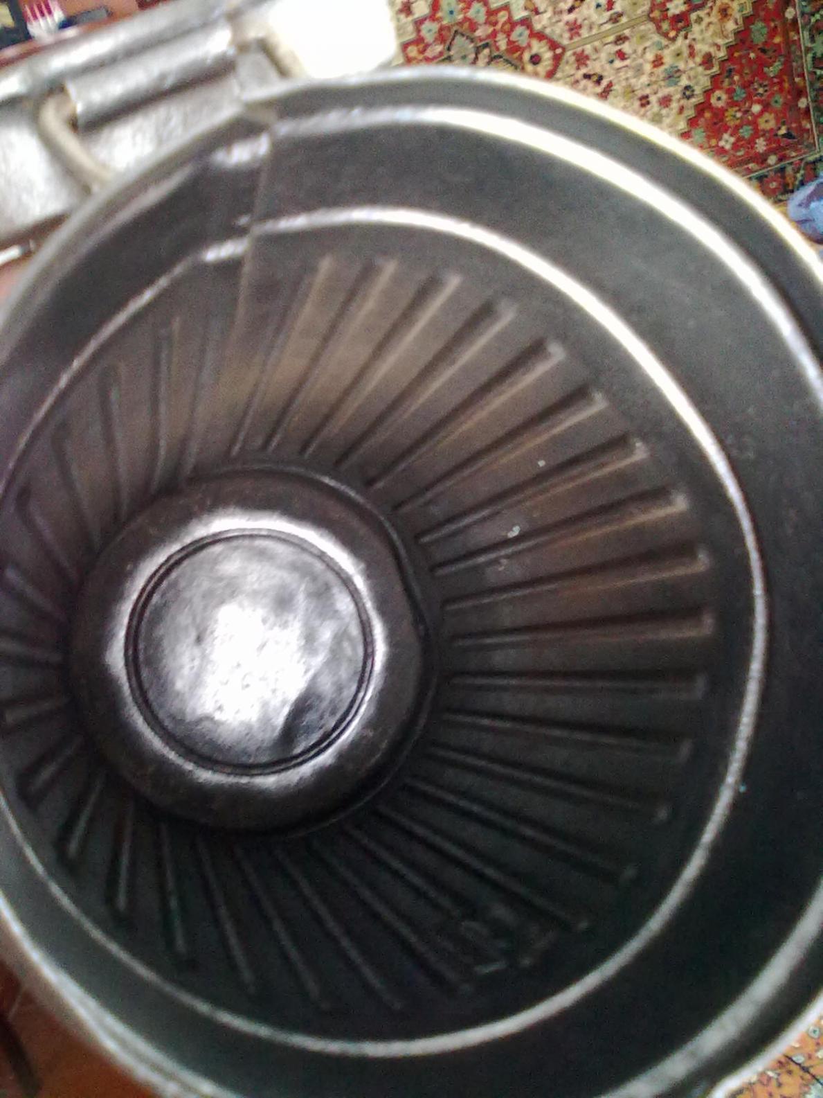

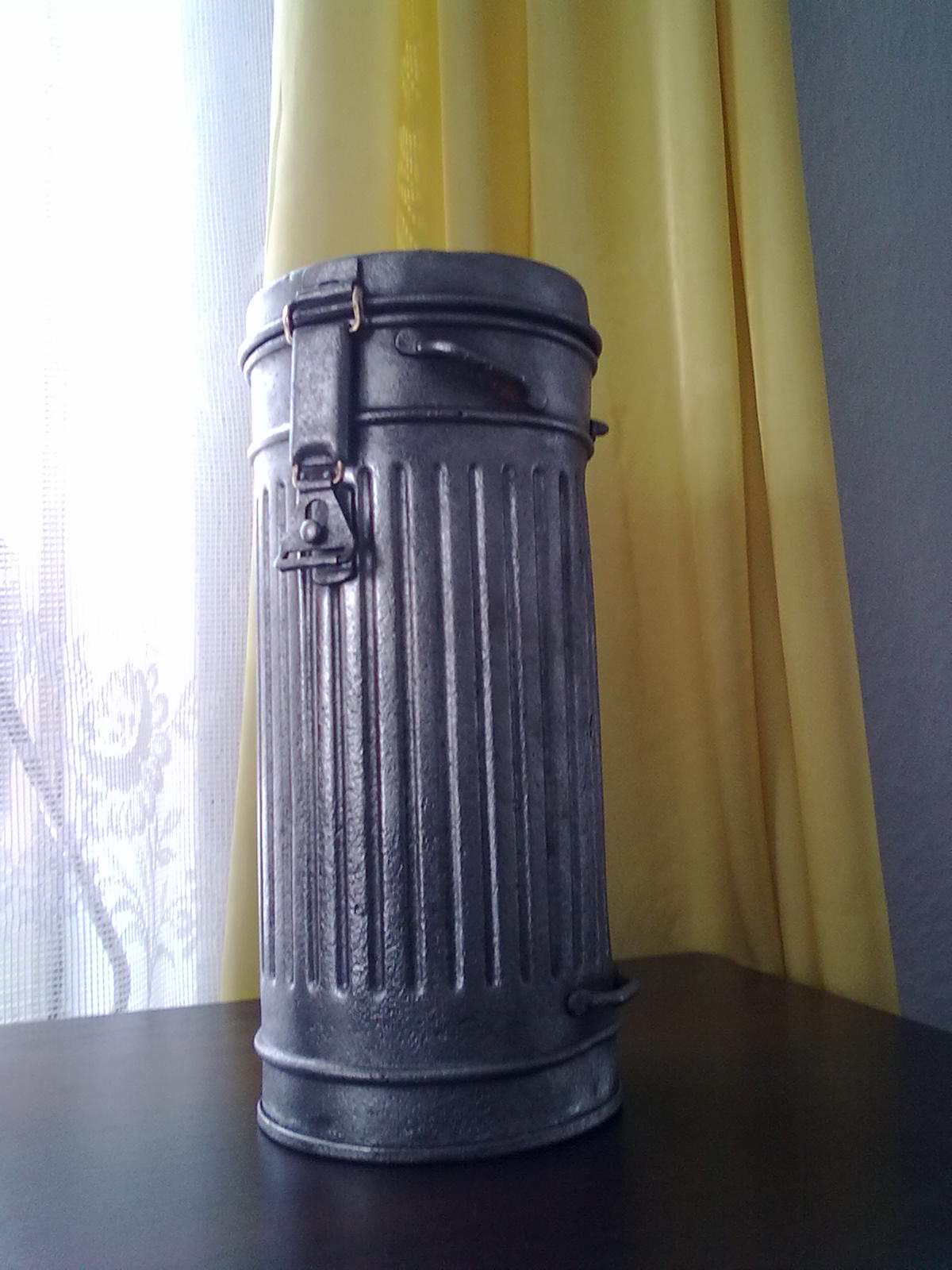

    Разрешите поделиться и своим первым опытом реставрации, в моем случае это-газбак!:) Батя мне принес откуда-то. Внутри когда-то видимо хранили или мазут или солидол-грязный и вонял.К сожалению без крышки от пудренницы((( После небольшой рихтовки почистил дрелью со щеткой(Выкладываю несколько фото),обнаружил,что бак по швам пропаян оловом(такое на всех?)и ушко крышки с направляющими пружины-бронзовые.Проявилось немного маленьких дырочек.Но в целом тонкий налет ржавчины оставался. Изнутри чистка щеткой отпадала-остатки мазута только разогревались(планировал залить растворителем,чтобы очистить.) Недавно прочитал тему о электролизе-решил однозначно пробовать!Результат превзошел мои ожидания! Взял полосу нержавейки 10Х35 толщиной милиметра 3,5.,пластиковое ведро,налил горячей воды и сыпанул туда на глаз полстакана-стакан кальцинированной соды.Контакты посадил на болты и поключил к автомоб.зарядному. Включал время от времени,когда был дома то на пол часа, то на 10 мин. и так с неделю и одновременно проварачивал бак в ведре,электролит не менял.Муть то поднималась в процессе,то оседала.Когда вытащил-принялся работать дрелью со щеткой.Приготовил тазик с кипятком-думал,что если засохнет,то будет тяжелее чистить.Оказывается чистить лучше в сухом виде. В общем получилось обалденно! Бак весь белый!Как будто серебрянкой покрасили.Внутри ни следа от мазуты!(Последние два фото) Для труднодоступных мест(под ушками и в глубине) куплю еще щетчку потоньше.
