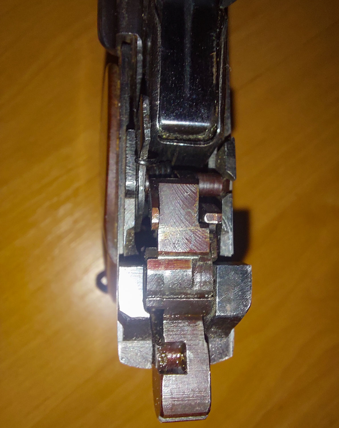

    Дякую за фото. Важко так одразу сказати, бо різниця може бути у пару міліметрів. Можете сказати по досвіду - ось ви взводите курок, наприклад пальцем, а потім при русі затвора назад чи торкається взведений затвор головки курка? Чи є зусилля при проходженні затвора над курком?

    Механічних пошкоджень не виявлено. До речі, міняв курок на інший, ситуація незмінна. Підточив головку на іншому курку – стало нормально, але... курок став куций

    Згодний, але зносу грані шептала немає. Можливо це якесь шептало коротке, бо курки я міняв три штуки і ситуація однакова

    На практике - затвор трёт по курку . Это видно по следам на головке курка , и внутренней стороны затвора . Как в одном , так и в другом направлении .

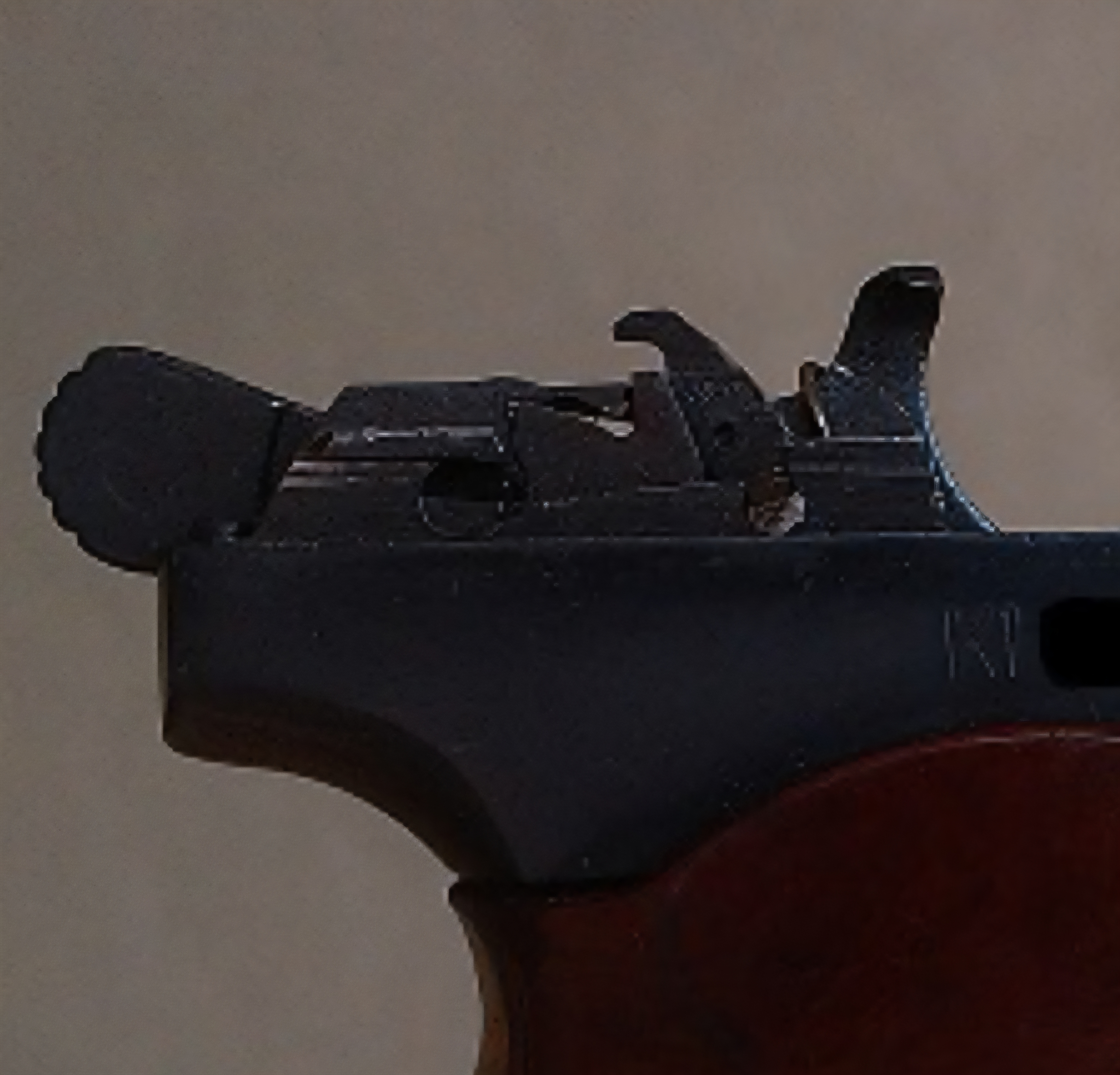

    Відбивач судячи по фото з ММГ :eek:

  16. akms1974
    akms1974 Leutnant
    1.795
    Тайга
    В чому проблема, що затвор чіпає курок? Це штатна робота ПМ :)

    ММГ і що? Я зняв номерне червоне шептало - воно дійсно виявилося зношеним і цей знос відбувся у бутність пістолета бойовим. Тобто цілком можливо що його списали в ММГ саме через несправність.

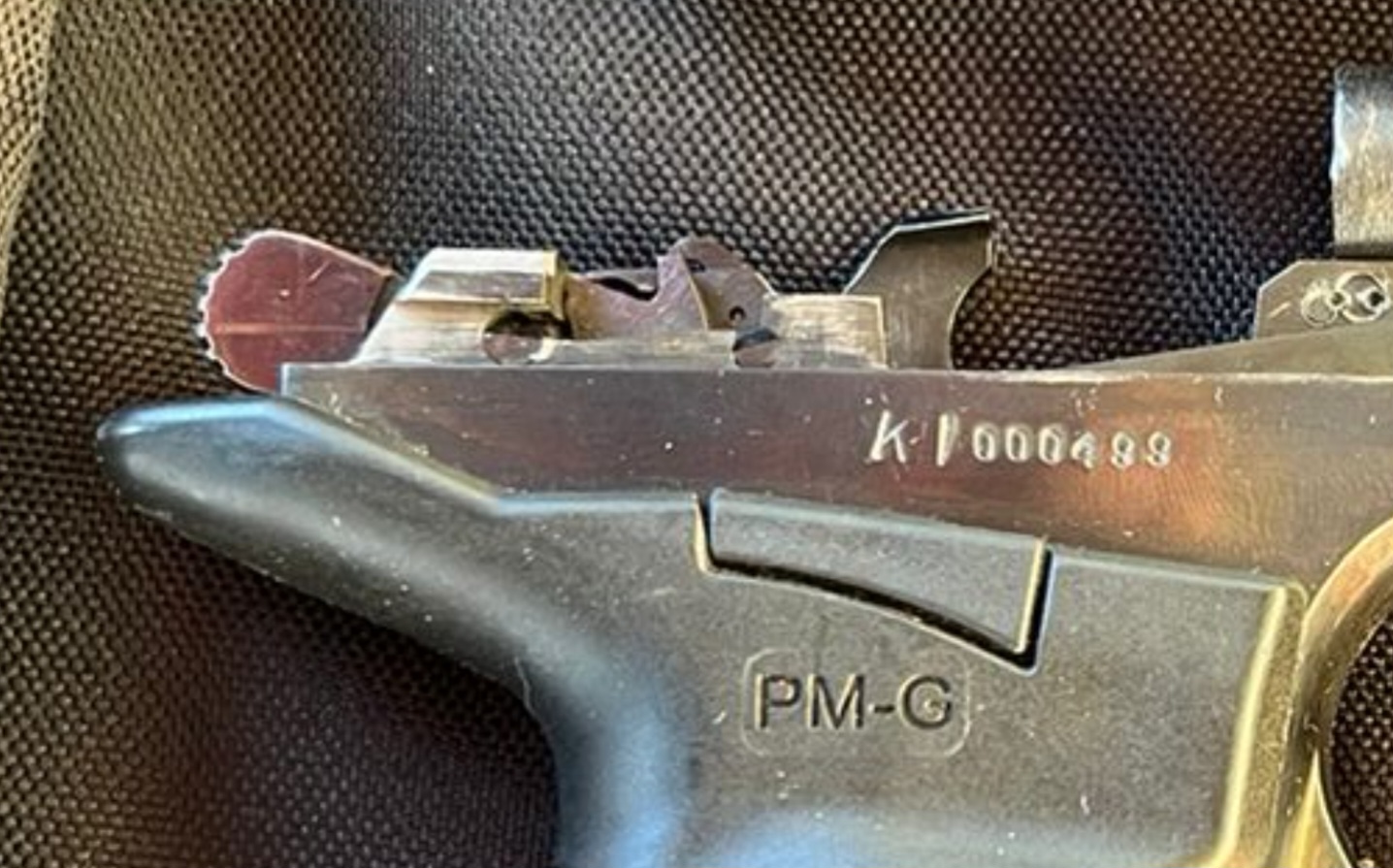

    По цьому фото у Вас проблеми немає.

    Ні, в мене ММГ, але проблемний, бо це збір з старих деталей різних років. Не знаю чи буду ставити видбивач від ПМ, ще не вирішив.
