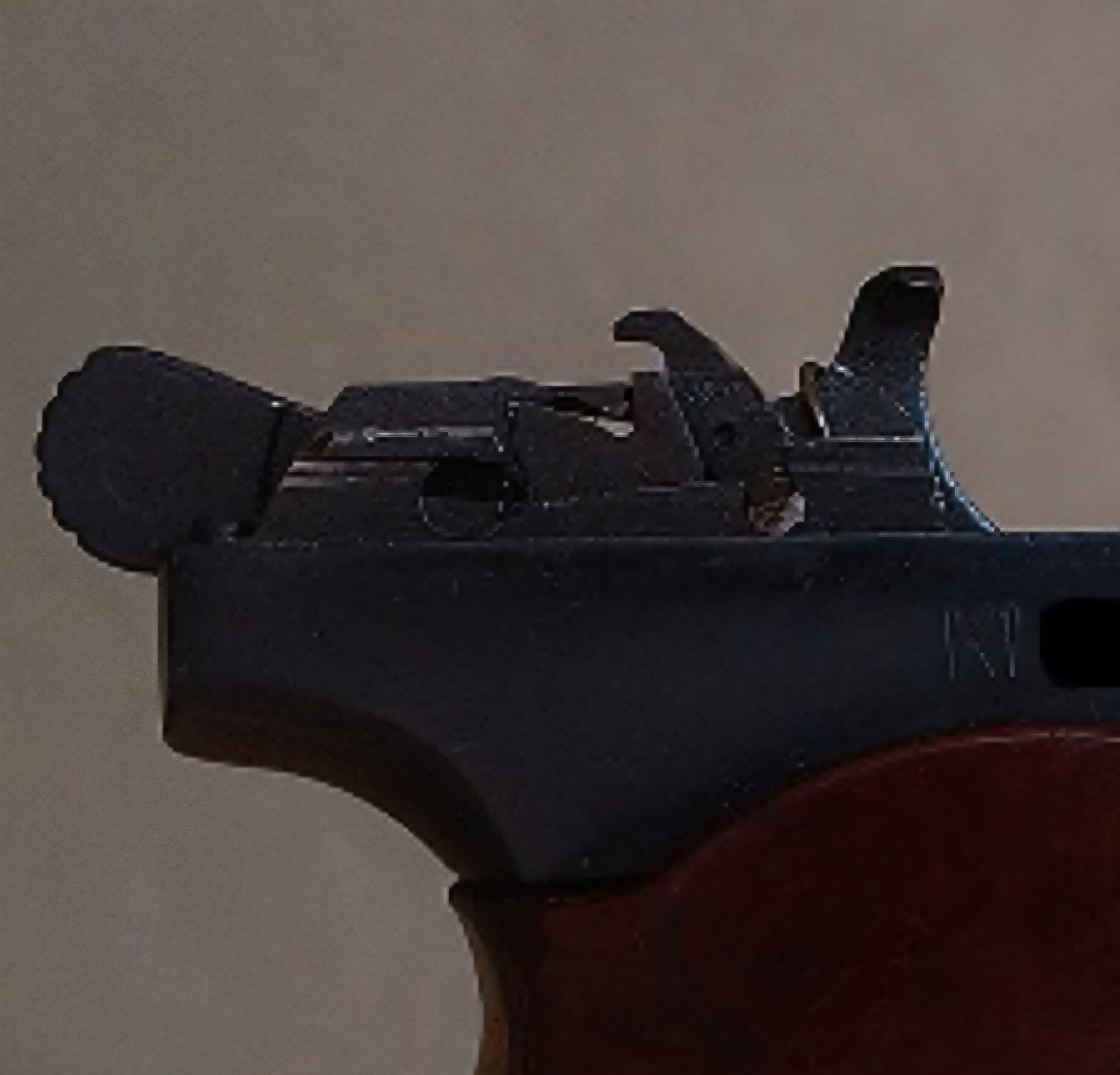

    И ещё вот так. Со слов человека, при стрельбе патронами одного из отечественных производителей, произошёл излом правой цапфы курка на рамке.
    akms1974 та berger2000 подобається це.
  7. akms1974
    akms1974 Leutnant
    1.795
    Тайга
    Какого года ПМ? Брак литья. У меня была такая ситуация на с ПМом 1985 года на настреле около 10000. На старых красных курках такого видеть не доводилось.
    С уважением, Сергей!
    Prado, LySS та berger2000 подобається це.

    Опять же , по Вашему мнению, брак литья рамки или курка?
    akms1974 подобається це.
  11. akms1974
    akms1974 Leutnant
    1.795
    Тайга
    Брак курка! На Вашем фото рамка целая?
    Prado подобається це.

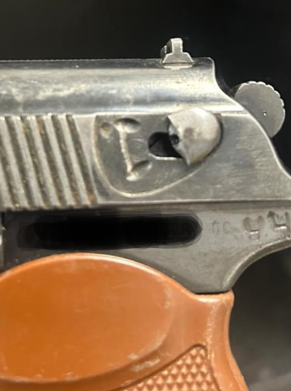

    Фото не моё. Человек разрешил выложить. Со слов, повреждение рамки.

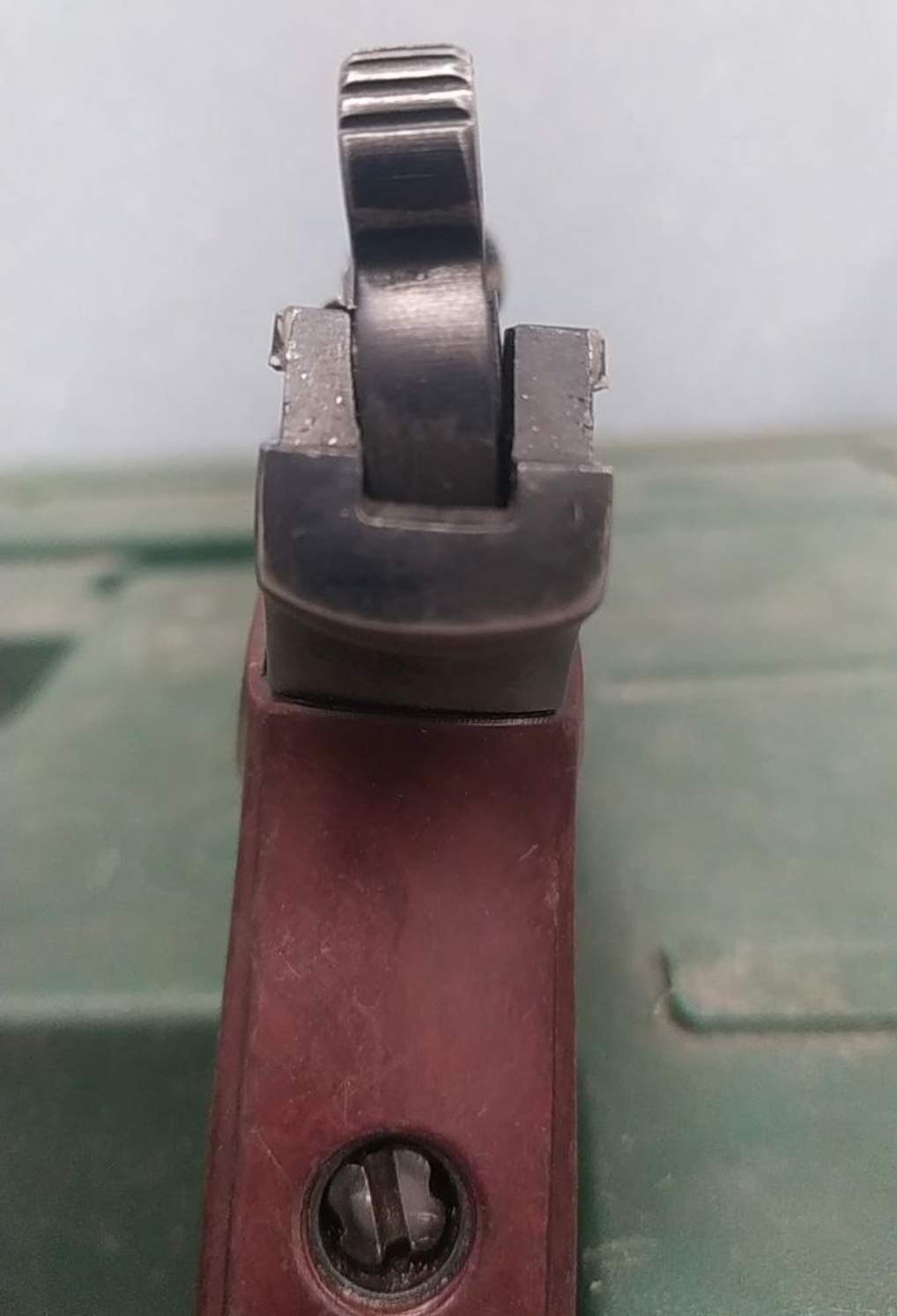

    Таке питання - у кого який кут взведення курка? Бо у мене ось такий і при взведенні курок нормально стає на шептало, але при подальшому руху затвора назад курок відчутно упирається у затвор. Ще гірше стає при русі затвора вперед, бо тоді затвор упирається у головку курка, майже висить на ньому, гальмує на якусь мить, і тільки потім закривається. Грішу на коротку грань шептала, але виработки на ній не помітно.
    2323 та akms1974 подобається це.

    Не в тому справа. В мене були інші пістолети і в них не було такої проблеми. Тобто затвор відходе назад, доходить до курка, ставить його на бойовий взвод і далі вже вільно відкачується назад, майже не торкаючись головки курка. А конкретно у цьому екземплярі курок ставиться на взвод зарано і залишається під досить крутим кутом відносно лінії ходу затвора.

    Ось перший-ліпший ілюстративний малюнок - курок майже "лежить", кут нахилу буквально кілька градусів і затвор вільно проходить над ним.

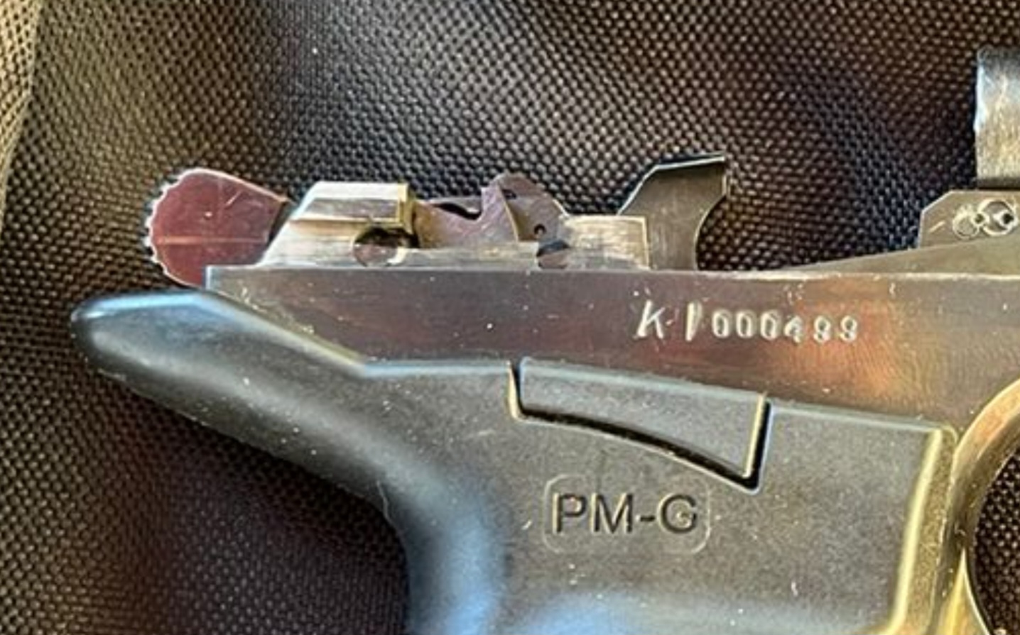

    Вітаю. Ось фото двох різних ПМів, сим вони відрізняються від Вашого?

    Из того что встречалось во время работы с кучей ПМ это при рекордных настрелах: излом пера боевой пружины, износ носика шептала и из-за этого автоматическая стрельба, скол жала ударника, ломался предохранитель как на фото выше, так же был облом оси курка как на фото выше

    Чтобы курок " лежал " , как на фото - такого на практике не наблюдал . ( Думаю , что всё таки угол наклона- зависит скорее от шептала .
  26. Игорь спорт
    Игорь спорт Obergefreiter
    91
    Также, как и длина хода спускового крючка , зависит от тяги взвода . Если не прав : пусть спецы поправят .
