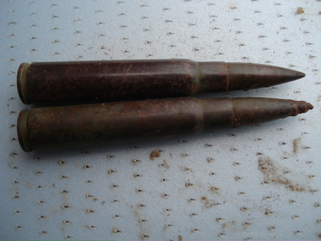

    Так значит ковырять его не стоит,а я его в набедренном кармане по лесу таскал

    это не так опасно как зажигалка .... но вот вопрос, как именно собирались его ковырять? :) и главное зачем?

    Кстати, эти пули действительно опасные. А ведь не удержался и еще одну пулю решил достать. Хорошо, что на балконе это делать стал, да к тому же дождь шел. Только пассатижами достал пулю, она как вспыхнет. Причем несколько осколков упало на пол и все это горит. Большую часть пули, я запустил с балкона. А остатки фосфора на полу балкона и на пассатижах было не погасить, пока они сами полностью не прогорели. Так, что адреналина было достаточно. Ну а третий патрон, кстати по маркировке вполне безопасный выкинул не разбирая. Что удивительно у всех трех была осечка в 45-м. Так, что кому-то жизнь не прервали, возможно.

    Ну я стараюсь пулю аккуратно извлечь,порох ссыпать,а пульку обратно,но в данном случае пуля почти УГ,носик сильно корродирован,поэтому есть желание её вытащить и выкинуть,а гильзу оставить

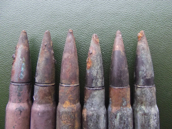

  6. lanze
    lanze Gefreiter
    35
    Для этих молоток еще не придумали.))

    Красавцы. B-patrone до еще и в тропическом исполнении.

  14. Страхователь
    Страхователь Oberleutnant
    134
    256
    2.193
    Слобожанщина UA
  15. Механик86
    Механик86 Stabsfeldwebel
    993
    Россия

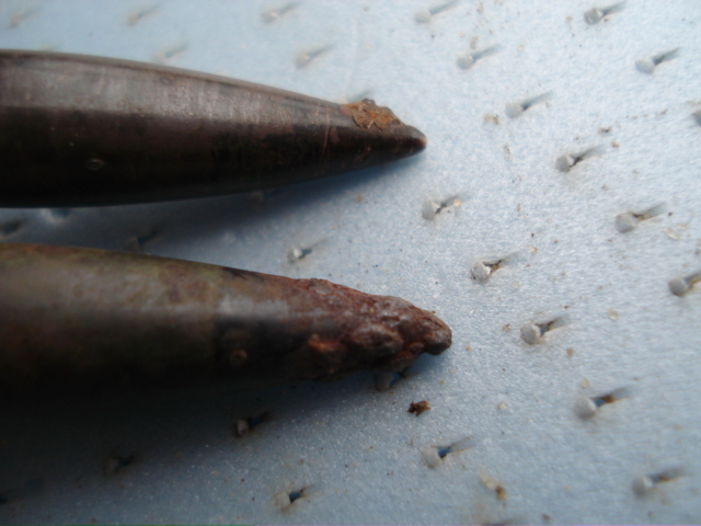

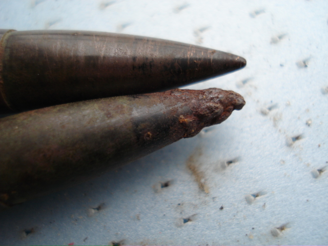

    нет, бронетрассер
  16. Страхователь
    134
    256
    2.193
    Слобожанщина UA
    Тоесть не опасен? А то на фото вроде такой же разорваный?
  17. Unnamed Player
    Unnamed Player General-major
    34
    55
    8.838
    Проржавевший,там особо не чему рваться если это Бронебойно-трассирующий.

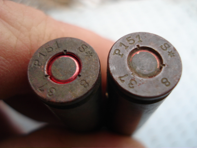

    Эта партия Р151 37 8 оснащалась только SmK Lsp( это Бронебойно-трассирующие)

    Просветите пожалуйста чем снаряжали: p181 s* 14 38 ,вокруг капсюля красное кольцо.

    Оснашалась в варианте s. S.(патрон с тяжелой пулей) и гильза стальная ,медненная и S. m. K.(патрон с бронебойной пулей, имеющей нормальный стальной сердечник)

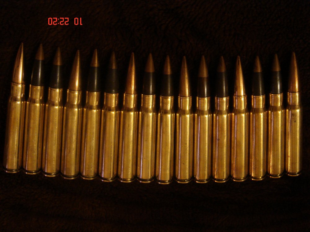

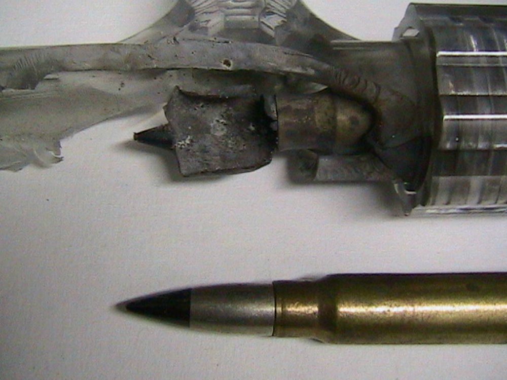

    вот они ... настоящие , в отл. сохране. Вот с ними нужно по аккуратнее.

    Скажите,можно ли точно по гильзе определить ,какая пуля или есть варианты?

    Не всегда.Если в этой партии и годе один вариант оснащения-тогда почти да,а если несколько-вопрос спорный.(пример завод -Р,год-1940,партия-3)Варианты- 1)sS 2)SmK 3)SmKv 4)SmK trop ,5)SmKLsp, 6)PmK trop.
