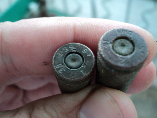

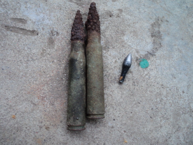

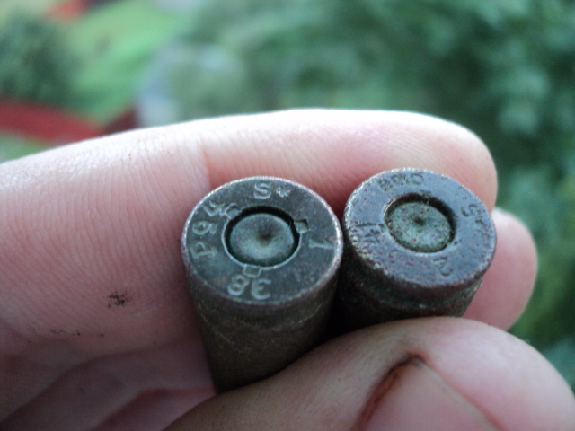

    Попались такие странных три патрона от маузера. У всех пробит капсюль, но пуля на месте, осечка. Стал дезактивировать первый. Стальной сердечник наполовину съеден (на фото 1), и идет тянется дымок. Сфоткал и выкинул от греха подальше. Что это за разновидность. Может зря выкинул, латунные гильзы не плохо сохранились.

    тот который emp c пулей pmk - бронебойно зажигательная :) с фосфором, при разрушении оболочки воспламеняется ....

    Спасибо. Хорошо что выкинул. Надеюсь он не очень ядовитый.

    При находке таких патронов старайтесь определить окрас вокруг капсюля. По расцветке можно определить данный патрон.

    А какого цвета лак на фосфорных патронах?

    Патрон 7.92х57 с бронебойно-зажигательной пулей P.m.K. (на головной части пули - полоска лака зеленого цвета)
  18. goro
    goro Stabsfeldwebel
    20
    31
    2.044
    Немецкие
    - S.Pr.(Spitzgeschoß mit Phosphor) - зажигательная - черная окружность капсюля или черная окружность капсюля с хим чернением пули
    - P.m.K. (Phosphor mit Kern) - бронебойно-зажигательная - черная окружность капсюля
    -B. Patrone (Beobachtungs Patrone) - пристрелочно-зажигательная - черная окружность капсюля и никелированный носик пули (ранняя) или черная окружность капсюля, химическое чернение пули и желтый носик пули
    Все те-же в модификации verbessert (улучшенные) имеют дополнительно зеленую полосу на носике пули
    Польские
    Желтая окружность капсюля и химическое чернение пули (для пехоты)

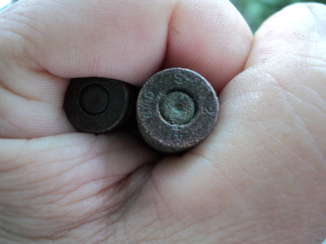

    А красная окружность капсюля-что сие означает?На носике пули тоже что-то было,но время съело.Да простит меня ТС за то что влажу.

    скорее всего бронебойный трассер
