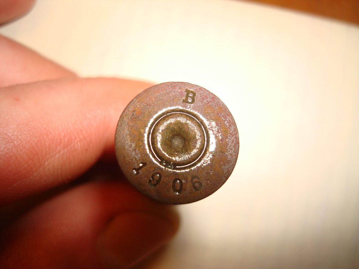

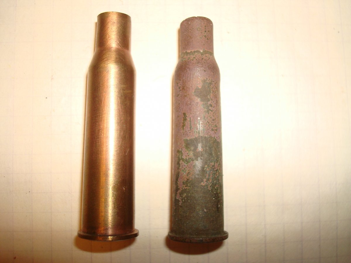

    Доброе время суток камрады. Подскажите по гильзам. Все найдены на позициях ВМВ. Ранее таких не встречал. Лендлиз и ПМВ холостая??

    Клейма вдавлены, что не характерно для гильз РККА.

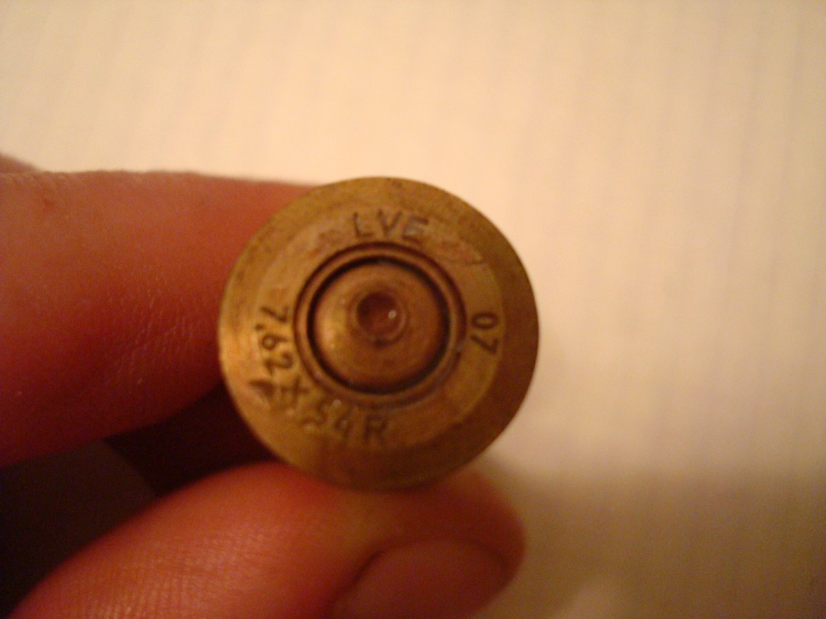

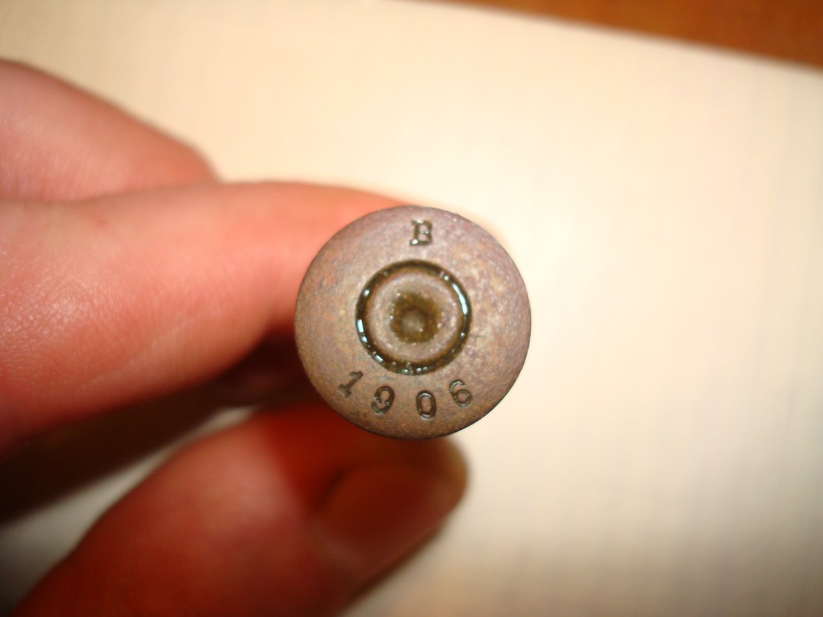

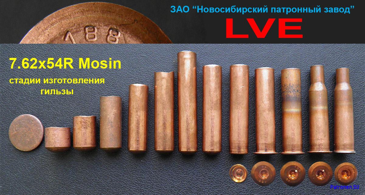

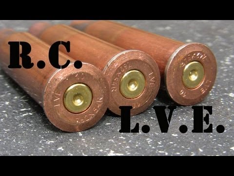

    В 1906 - Weiss Patronenfabrik, Vienna,Австрия. Царский заказ во время Русско-Японской войны

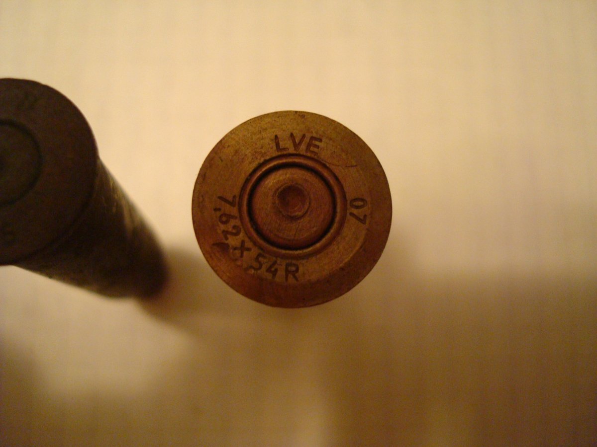

    LVE 07 - Новосибирский патронный завод 2007 год

    Спасибо за ответ. Но есть пара НО : русско-японская война закончилась в 1905 году и почему русская "В" на клейме?. И еще - уверенны на счет чищенной гильзы - что современная?! были найдены штуки три таких вперемешку с обычными гильзами по ВМВ. с ув.

    С клеймом Weiss Patronenfabrik были 1905 и 1906. Расход патронов во время войны значительно превысил возможности отечественных патронных заводов. Заказы на патроны были размещены в Германии (DW, Polte), Австрии (Hirtenberger, Weiss), Бельгии (FN). Кроме того требовалось восполнить запасы после войны.
    LVE он и в Африке LVE.
    http://www.lveplant.ru/new_ru.php?id_news=11

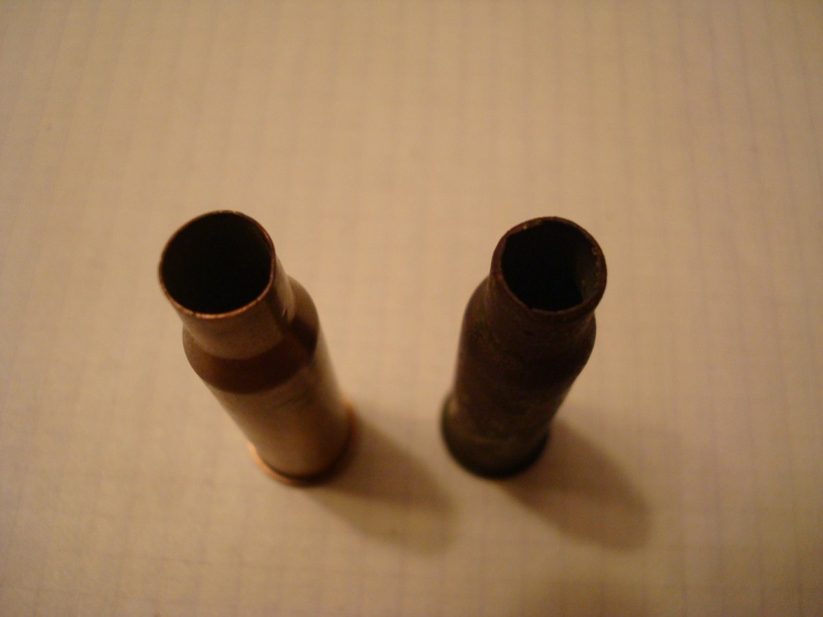

    Еше вопрос . Почему края дульца гильзы 1906 г. так загнуты - как будто резиновую пулю держали??
  8. A10A
    A10A General-leutnant
    ... скорее - деревянную (пулю) -гильза скорее всего от холостого патрона

    Не совсем соглашусь. Гильза от холостого, да, но пуля была не деревянная, а бумажная свёртная. Так называемая, пуля Игнатьева. И производилась как раз до ПМВ, возможно и во время.
    А вот с деревянной пулей в те времена изготавливали учебные патроны. И там края гильзы загнуты не были. Скорее, горлышко гильзы было обжато для лучшей фиксации деревянной пули.

    Естественно переснаряжение !! Вайс в 1906 году выпускал с обычной тупоконечной пулей. А стрелянную гильзу в последствии переснаряжали пулей Игнатьева. Обратите внимание на характерную канавку в месте перехода ската в дульце на фото ТС,
    Такую канавку оставляла машинка для завальцовки кромок при переснаряге.
    Хотя.....
    Гильза могла быть повторно снаряжена и пулей Тарасова
    Тогда это был не холостой, а патрон для практической стрельбы, или как его ещё называют "короткобойный патрон", как на фото
    Но точно не холостой с деревянной пулей :)
    Насколько мне известно, холостые с деревянной пулей для моси выпускали только финны в 30-х 40-х годах. Но, не думаю, что гильза с маркировкой В 1906 имеет отношение к финнам. Да и завальцовки кромки дульца на финнских гильзах всё-равно не было

    Всё что я хотел пояснить Aleksandr-novichek это то, что его гильза была переснаряжена то ли пулей Игнатьева, то ли пулей Тарасова. Отсюда и такая характерная завальцовка кромки дульца. Я склоняюсь к пуле Игнатьева. После отстрела переснаряжённой пули, гильза ничем уже не снаряжалась. Тем более, деревянной пулей. Так эта гильза и долежала до наших дней, пока Aleksandr-novichek её не нашёл

    В середине 1920-х в СССР непродолжительное время выпускались холостые патроны с деревянной остроконечной пустотелой пулей по типу немецких "плацпатронов".

    Но давайте быть реалистами. Вряд ли эту гильзу, выпуска 1906 года переснарядили пустотелой деревянной пулей в середине 20-х. С огромной долей вероятности, гильза ТС была переснаряжена либо пулей Игнатьева либо Тарасова , отстрелена ещё раз и выброшена, чтоб долежать до наших дней

    Во время русско-японской войны расход патронов 7,62х54R превзошел расчетные.
    Отечественные заводы не справлялись с такими мощностями. Именно поэтому
    Российская империя дополнительно заказала на европейских заводах около 500
    млн. патронов. Одной из фабрик принявшей заказ, была австрийская Weiss Patronenfabrik
    (г. Вена). Патроны выпускались по образцу российских. Порох использовали такой же как
    и для австрийского Маннлихера 8х50R. Пуля керненена двумя точками. Интересной
    особенностью обладает маркировка этих патронов. Вместо традиционной австрийской
    буквы «W», указывающей на завод Weiss Patronenfabrik. Проставлен ее кириллический
    аналог - русская буква «В». Впрочем, так же поступили и на фабрике в Хиртенберге,
    которая также экспортировала патроны для русско-японской войны. Соответственно
    вместо австрийской буквы «Н» они проставляли русскую «Х»
    https://reibert.info/threads/vejsovskij-mosin.124612/

    По первой гильзе - мнений других нет !?
  19. A10A
    ... в смысле - по "LVE" ?
    А какие могут быть разночтения ?
    Bandera3 und Aleksandr-novichek gefällt das.
  20. Aleksandr-novichek
    Aleksandr-novichek Oberstleutnant
    21
    Beiträge:
    7.304
    Ort:
    найдены были в перемешку с мосинским настрелом по вмв - поэтому и уточняю
  21. A10A
    ...я не думяю, что этот факт есть косвенное подтверждение существования МВ (машины времени), но такое порой происходит...
    ...так-же, например, в куче (-же) настрела МГ-42 и Томпсона (по 43-му), на дне ячейки вылезла...
    ...О-о-о !! ???
    ...осечка ПСМ-а (и довольно глубоко)...
    o_O :eek: :cool:
    З.Ы. ...и эта гильза ("LVE"), каацца мне, с-под СВТ

    ясно. значить совпадение , что гильзы по вмв и гильзы далеко послевоенные были перемешаны ... склонялся все таки к ленлизу и не я один . с ув.
