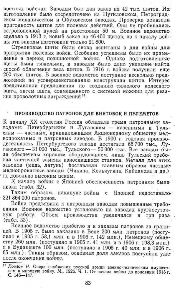

    По количеству заказанных патронов -

    Спасибо. Что за книга?
    Можно ссылочку?

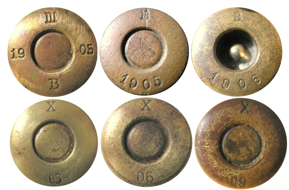

    У австрийских трешек маркировка может быть еще В 1905, Х 05, Х06, Х 09. Порох, кроме штатного круглого М92 мог быть еще с прямоугольными платинками

    Вот немного австрийских клейм

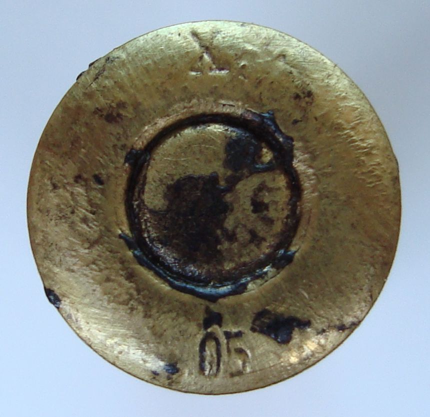

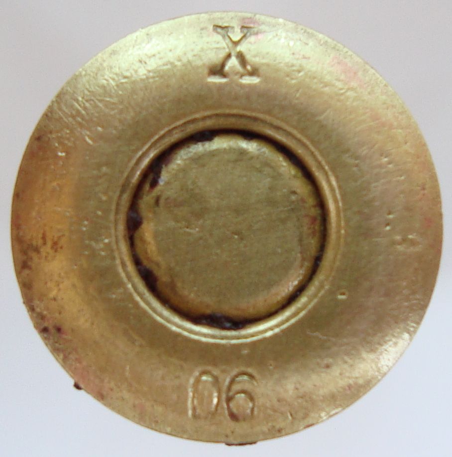

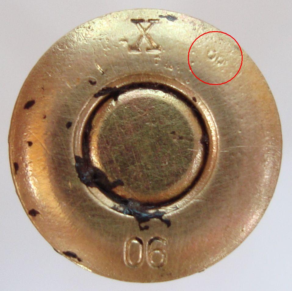

    Немножко есть австрийцев и у меня;)

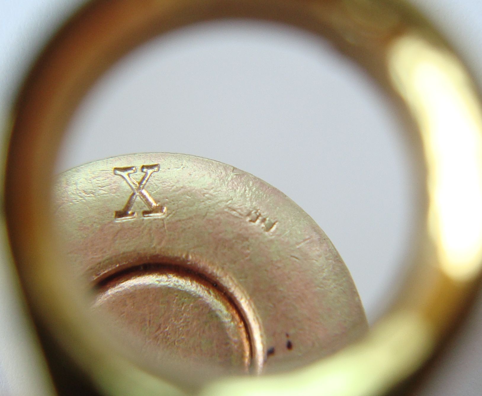

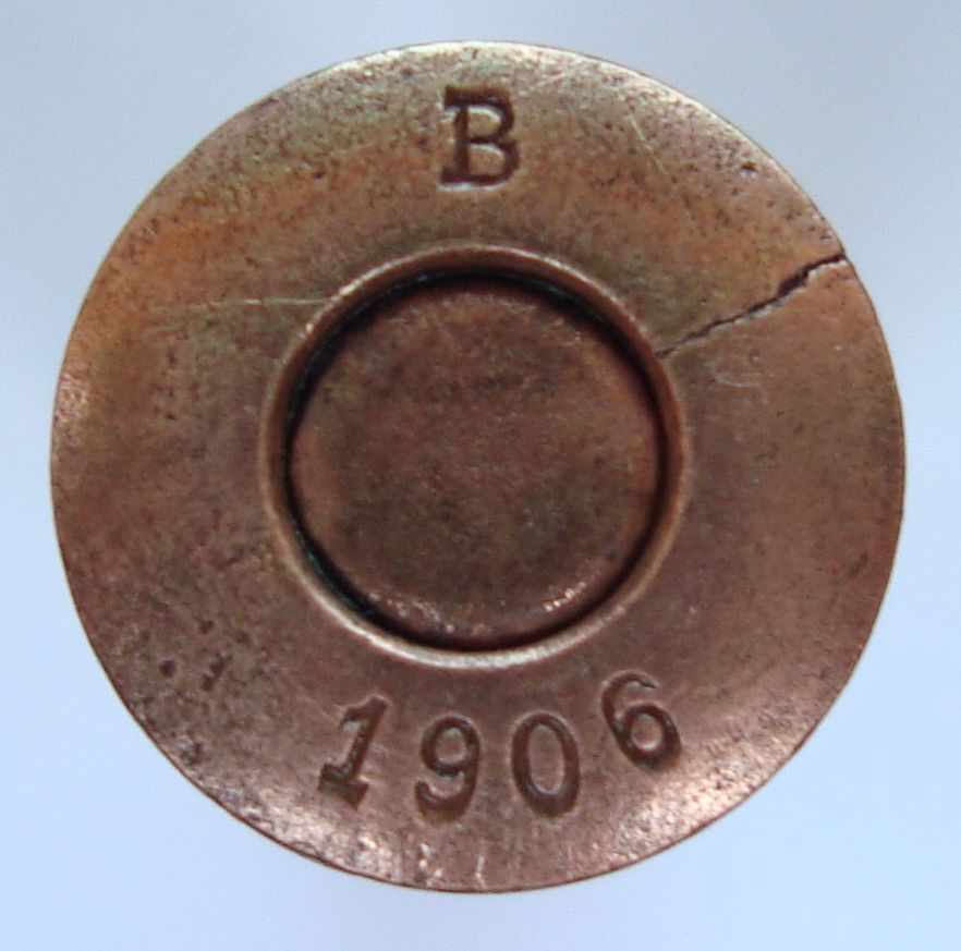

    Но вот попала в мои руки партия Х06 с какими-то интересными точками.
    Сперва подумал о переснаряжении...Но они не набиты(т.е. вдавлены),а выпуклые эти точки.Может кто из камрадов знает что это.
    (З.Ы.Клейм с такими точками есть штук 8-10.На брак вроде не похоже )

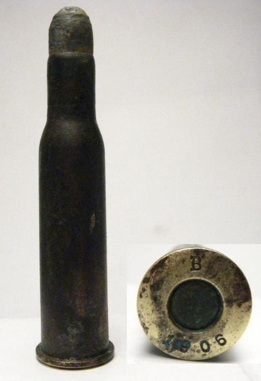

    Нет, имел ввиду этот -
    Живого еще ни разу не видел. :(

    Честно говоря, у меня есть определенные сомнения насчет крупа. Этой фотке уже сто лет, а других патров или гильз с такой маркировкой пока не находили.
    Увидеть бы весь патр целиком:smile_6:

    Несомненно - раритет, если патр был изготовлен Крупом. И редкий образец, если он российского производства

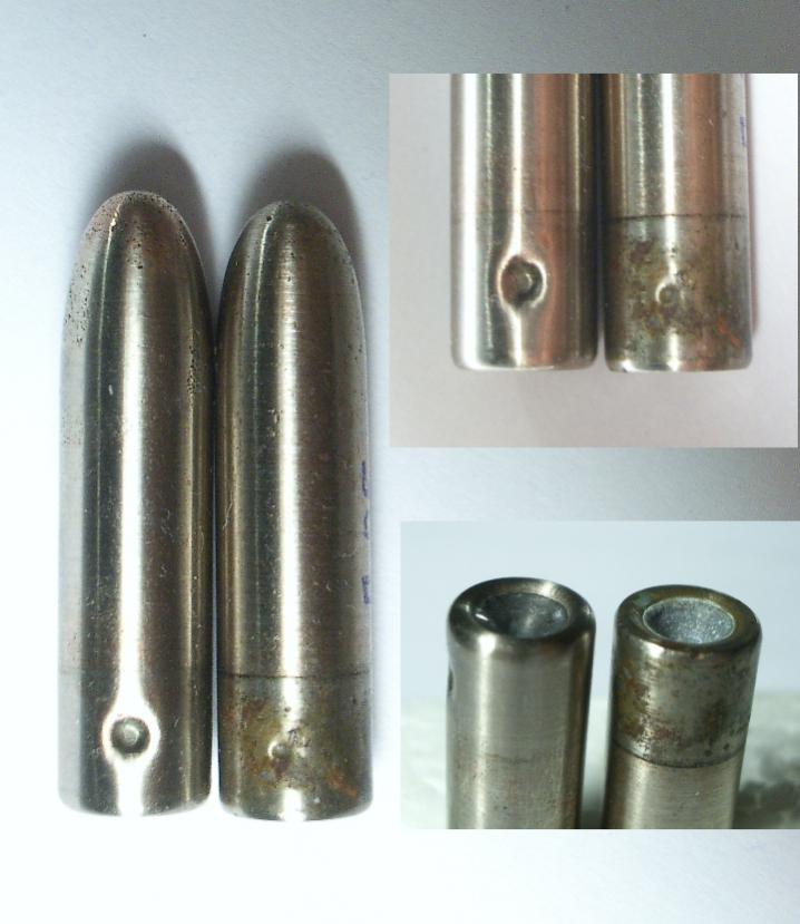

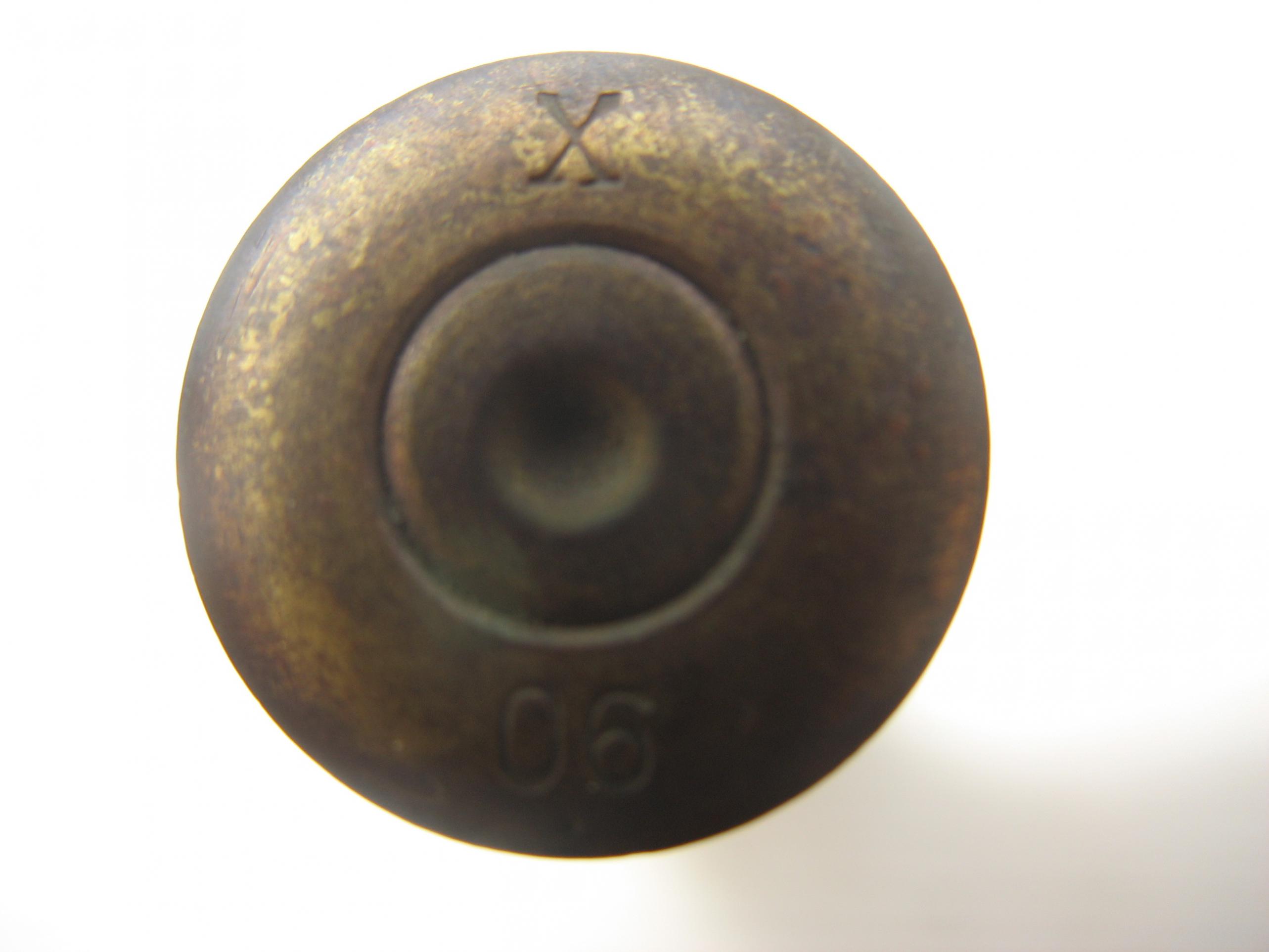

    В качестве дополнения к первому сообщению в теме, хочу поделиться наблюдением о различиях во внешнем виде пуль производства фабрики в Хиртенберге и в Питере.
    Точечное кернение на австрийских пулях очень четкое и глубокое. Заметно больше и четче по сравнению с русским. Формы донца тоже отличается. У русских пуль донце плоское с четко выраженными краями. А у австрийской пули края загнуты со значительным радиусом. Думаю, на фото видно. Пуля из патрона с маркировкой Х 06 на фото слева
