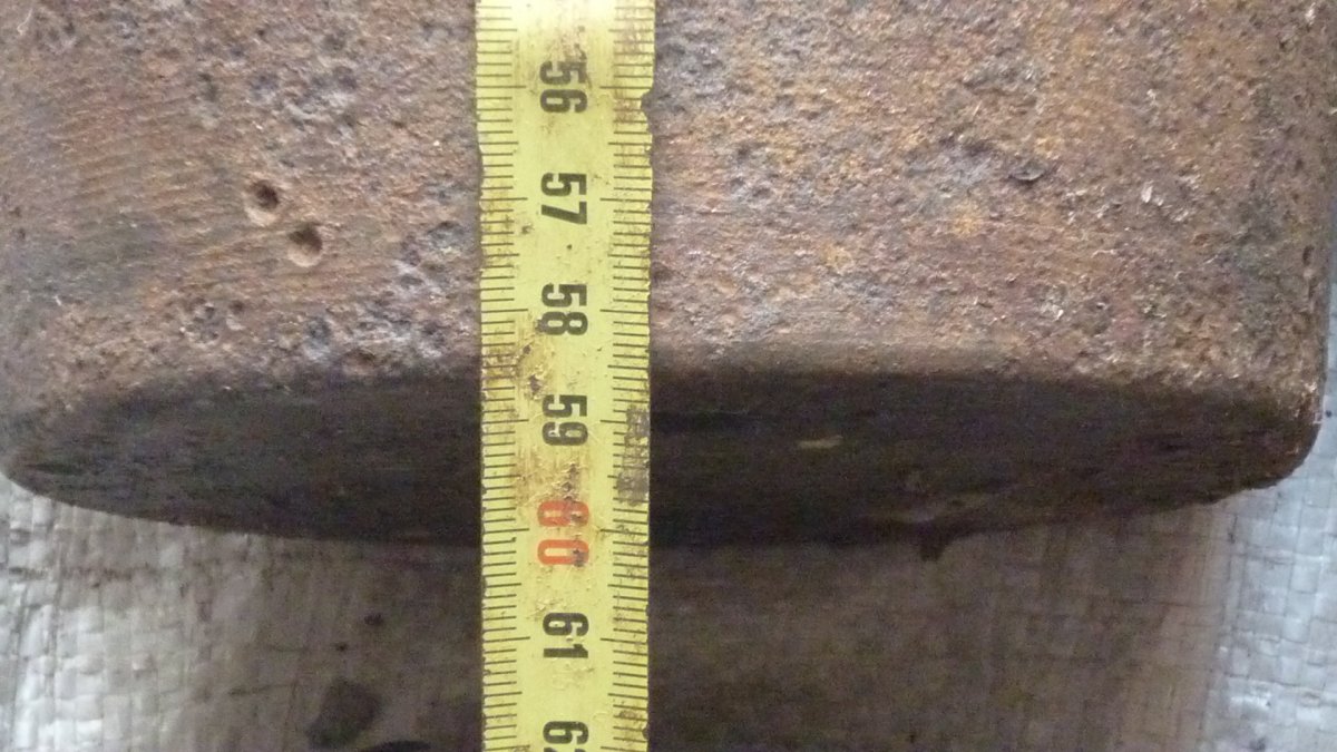

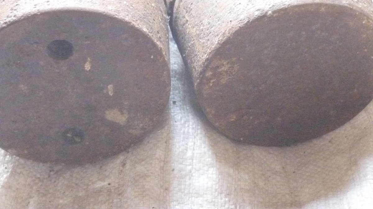

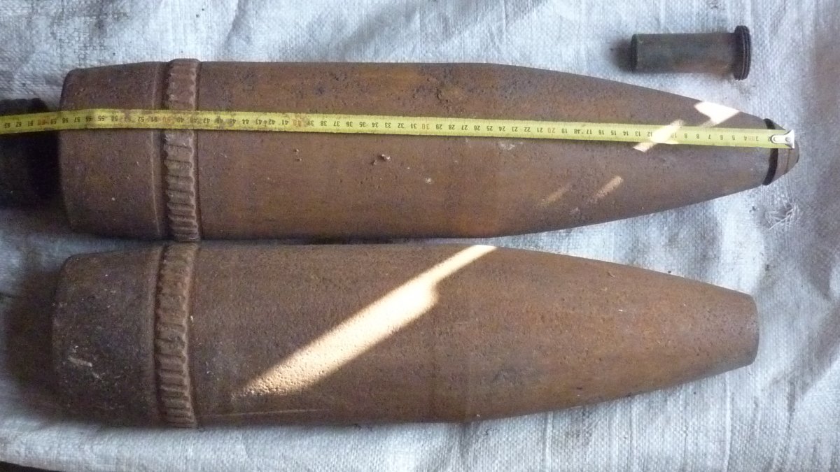

    подскажите по снарядам калибр и на какой техники применялись? на сколько они редкие? они одинаковые но немножко один короче.

    150мм німець,не рідкий.

    там много типов разных, есть с ввинтным а есть наоборот, разные пояски
    помоему такими хуммель плевался, но могу и путать там чтото 105, вроде веспе, а чтото 150

    15cm Gr.36 по форме жопы

    а дырки где? ответ снизу человеческого тела неверен

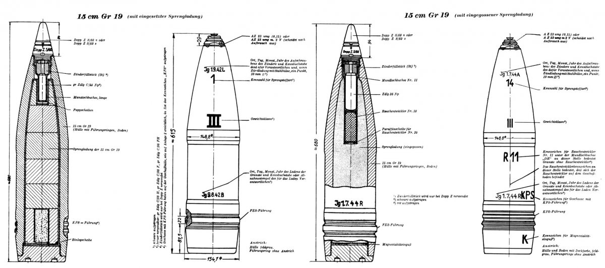

    На ПЕРВОМ фото ТС "обычная" 15-см граната обр. 19 года. С привинтным дном. Были и с одним, и двумя ведущим поясками. См. схему №1.

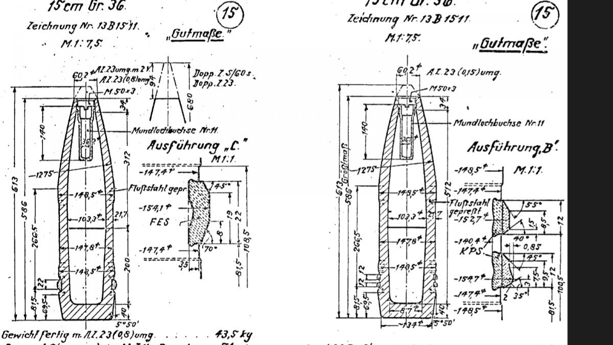

    Теперь по фото, что привел "Василевич". Опять всё ясно. Там без выбора, если ВНИМАТЕЛЬНО посмотреть на запоясковую часть снарядов. См. фото №3 с пояснениями и схему №2.
