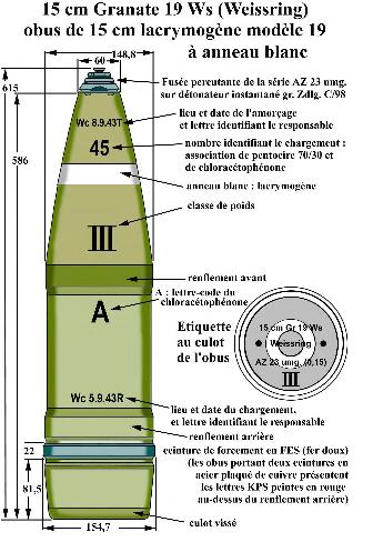

    вот такое...диаметр примерно 150 мм ,длина примерно 50 см,в донце два глухих отверстия,ободок железный без нарезов.нос с трещиной по кругу.
    подскажите пожалуйста фамилию этого поросенка.спасибо.

    Я конечно не утверждаю на 100% (только на 90%), но мне видиться 15cm Gr.19 с остатками взрывателя либо A.Z.23 umg.08, либо A.Z.23 umg.015, либо A.Z.23 umg.m.2V. Цветная схема тоже самое только два ведущик поямка из другого материала и поняти внутренего устройства. Да...если что, детонирующий узел оголён и ему крайне противопоказан огонь.
    P/S По-ходу некачественный сапёрный подрыв.

    поехал перемерил,размер самого снаряда 60 см и примерно 3 мм ,это вместе с трещиной толщину которой точно измерить не могу но в районе 12-15 мм,
    что не вписывается в размер приведенного выше...и тело самого снаряда гладкое а у немца с выступами...или это несущественные отклонения?

    p/s.зачем эти отверстия в хвосте ?какой функционал ? это для закрутить дно?

    15см, вот такой только с привинтным дном, фес - пояскок, рвачка на месте, пробка на месте, взрыватель - по крайней мере его остатки - на месте - значит и детонатор на месте, безусловно опасен, а писать в личку если что
