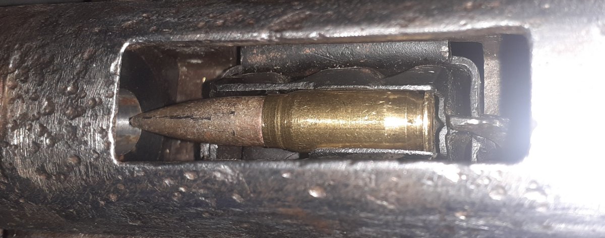

  1. 007 Стрелок
    007 Стрелок Stabsfeldwebel
    734
    У Черного моря.
    Там вроде легкая Мосинская пуля, толстый диск под более длинныц патрон и удленёный затвор.
    Фото из сети, похоже просто вставили такую пулю.

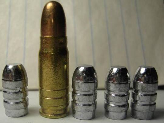

  12. berger2000
    berger2000 Oberleutnant
    3.510
    Полтава
    патроны 7,62x25 с тяжелыми пулями 150
    и 155 грейн
    - фото мои
    akms1974 подобається це.

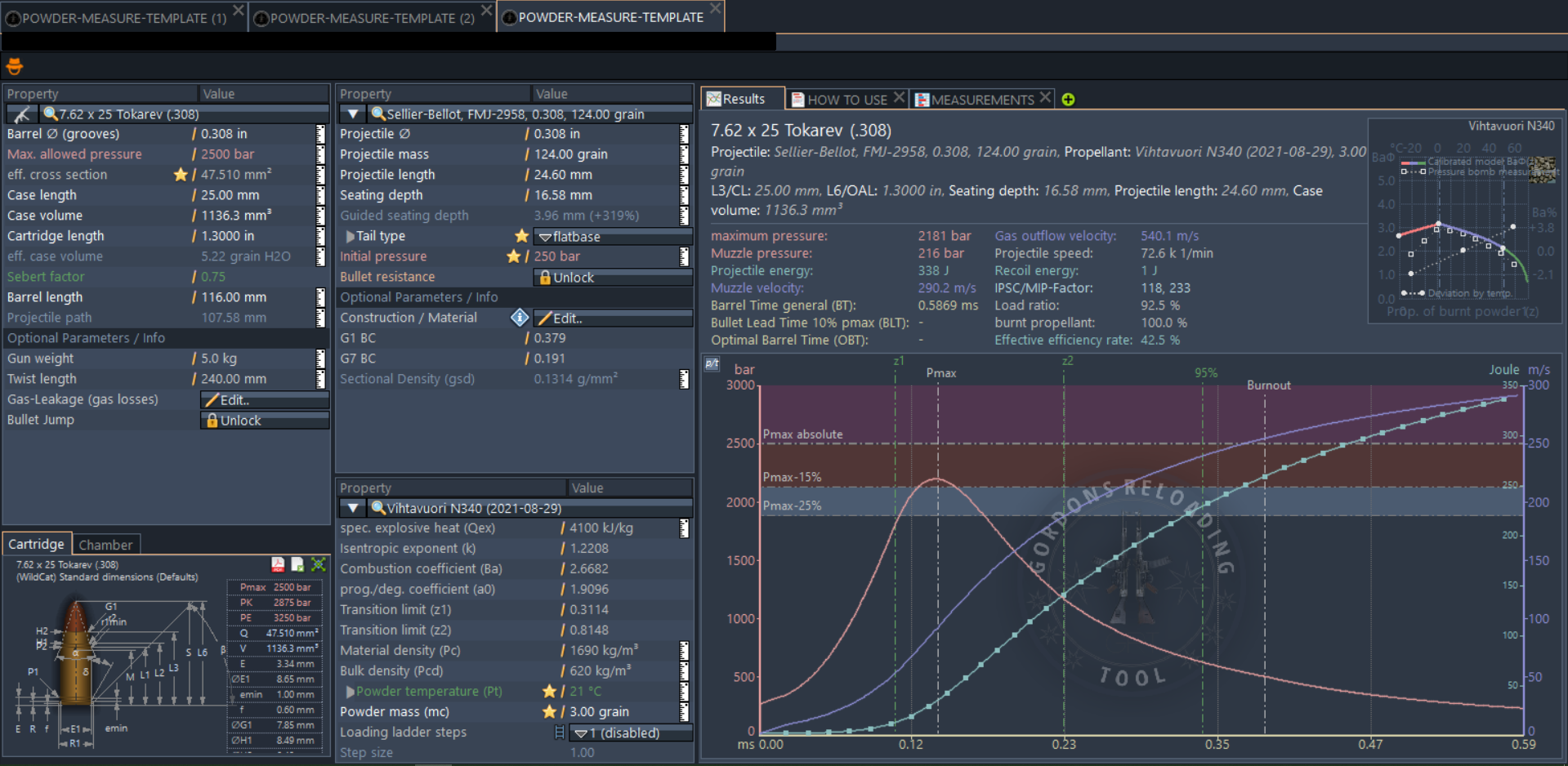

  18. never_mind
    never_mind Schütze
    Ukraine
    Пример дозвукового патрона 7.62x25 на тяжелой пуле S&B и порохе VV N340
    berger2000 подобається це.
  19. berger2000
    3.510
    Полтава
    Эта пуля всего 124 грейна этого мало чтобы получить на дозвуке 500Дж. Нужен вес 150-160 грейн.

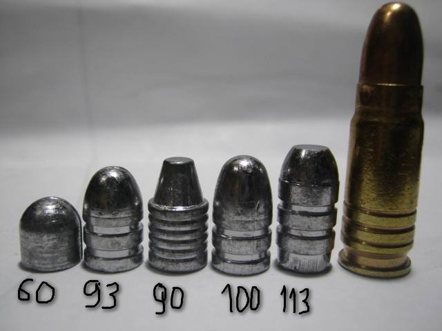

  21. berger2000
    3.510
    Полтава
    Пуля 7,62x25 ТТ ППШ вес 120 грейн:
    1. Порох Hodgdon Titegrоup 0,16 грамм = Дозвук
    2. Порох TAXO CSB-2 0,19 грамм = Дозвук
    3. Порох Nobel Sport D20 0,19 грамм = Дозвук
    4. Порох Nobel Sport 206V 0,19 грамм = Дозвук
    5. Порох Nobel Sport 206S 0,19 грамм = Дозвук
    6. Порох Nobel Sport 206SV 0,16 грамм = Дозвук
    7. Порох TAXO PSB-1 0,19 грамм = Дозвук
    8. Порох Крук / СП З-К 0,20 грамм = Дозвук
    Пуля 7,62x25 ТТ ППШ вес 150 155 грейн:
    1. Порох Hodgdon Titegrоup 0,20 грамм = Дозвук
    2. Порох TAXO CSB-2 0,22 грамм = Дозвук
    3. Порох Nobel Sport D20 0,22 грамм = Дозвук
    4. Порох Nobel Sport 206V 0,22 грамм = Дозвук
    5. Порох Nobel Sport 206S 0,22 грамм = Дозвук
    6. Порох Nobel Sport 206SV 0,20 грамм = Дозвук
    7. Порох TAXO PSB-1 0,20 грамм = Дозвук
    8. Порох Крук / СП З-К 0,23 грамм = Дозвук
    308-all-1a.jpg 309-113-grein-2.JPG 309-150-grein-2.JPG tt-nagan-2.JPG 308-150-grein.JPG
