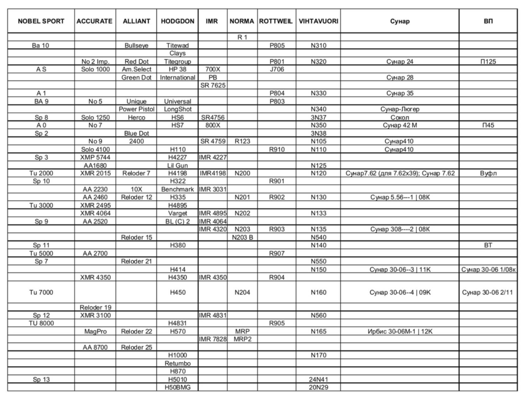

    На сайте нобеля есть рекомендация использовать ва9 там есть таблица веса и количества порошка. Если я правильно понял то оптимальная навеска 0.35 грамма

    Есть общеизвестная таблица. Весь мир ориентируется по Вихте. Смотрим нужный номер ВИХТЫ и ищем Аналог…
    по существу вопрос должен быть таким :)
    Пуля мельхиор или биметалл ( вес)
    Капс - такой-то,
    Песок ( название)
    С какой навески начинать? И в верх :)
