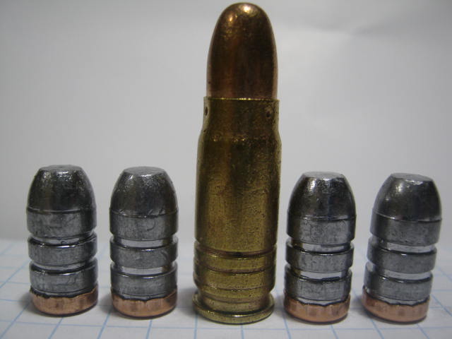

  5. Ivan Drago
    Ivan Drago Oberfeldwebel
    586
    Хорошо обдумав тему я решил пулю весом 150 гран исключить из тестирования.
    Свинцовые пули с медными газчеками 113 и 120 гран - как по мне это тот логичный максимум который допустим, к тому же пуля 113 гран 7,6 грамм имеет всего 16 мм длины как и пуля ТТ со стальным сердечником послевоенных выпусков, пуля 120 гран 17 мм при 8 граммах веса - места под порох остается полно - как со стандартной пулей FMJ. А на ППШ можно попробовать и на сверхзвук эти пули вывести.

  10. Ivan Drago
    586
    Пуля 113 грейн 7,6 грамм выглядит вот так:
    Ruslan-DRV-75, ywis, Yuber та ще 1-му подобається це.

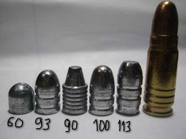

    Коллаж на тему - какую свинцовую пулю можно зарядить в 7,62x25
    ywis, Йцукен# та Yuber подобається це.
  21. Йцукен#
    Йцукен# Stabsfeldwebel
    933
    На мой взгляд свинец имеет смысл при дозвуке-его проще изготовить.При стандартной или повышенной скорости и стволе L250/350 мм.
    оболочка или повышенной пробиваемостиё
    Сорри!Ушел от темы.
    А что за странный патрон на фото,с кольцевыми проточками?
    Ivan Drago подобається це.
  22. Ivan Drago
    586
    Это заводской учебный патрон 7,62x25.
    Останнє редагування: 3 січ 2021
  23. Йцукен#
    933
    Нет,я о патроне 7,62Х25 с проточками на гильзе.Который на Вашем фото.
  24. Ivan Drago
    586
    учебный патрон - такие же с проточками или вдавленностями есть ко всем боеприпасам к стрелковому оружию СССР
    Yuber та Йцукен# подобається це.
