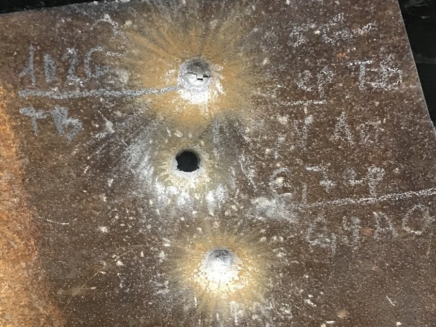

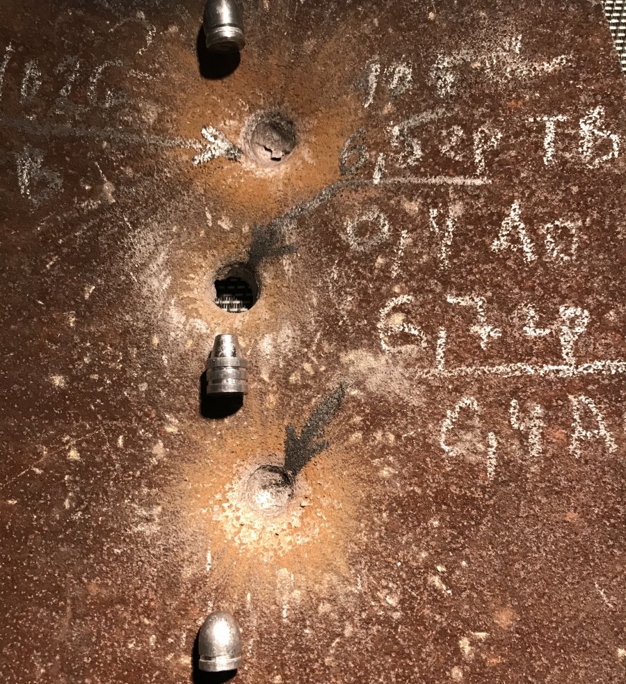

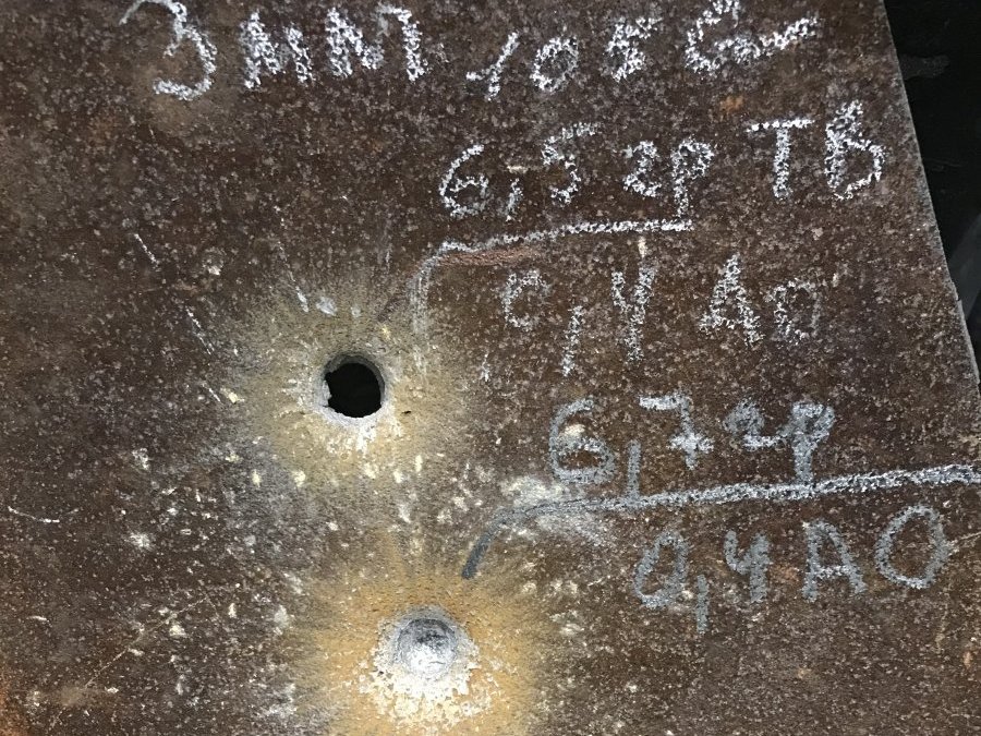

    Пуля 9x19 9x21 вес 105 грейн COL 29,9 мм:
    порох Nobel Sport A0 0,40 грамм = сверхзвук 480 м/с 750Дж
    Пуля 9x19 9x21 вес 102 грейн 6,8 грамма COL 29,8 мм:
    порох Nobel Sport A0 0,40 грамм = сверхзвук 470 м/с 751Дж
    test-9x21-stal-3,4-mm-1.jpeg test-9x21-stal-3,4-mm-2.jpeg test-9x21-stal-3,4-mm-3.jpeg
