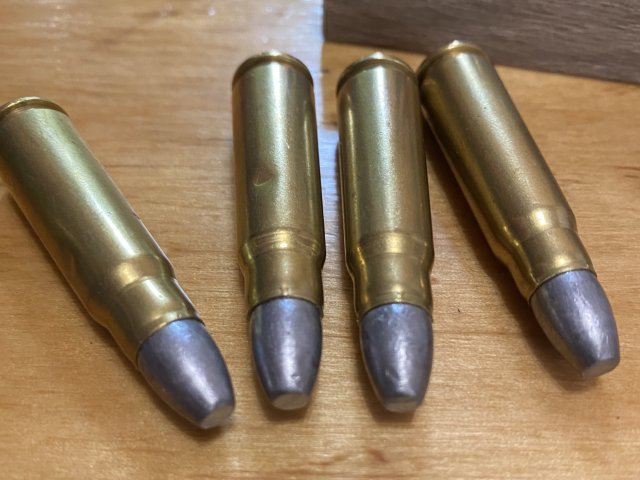

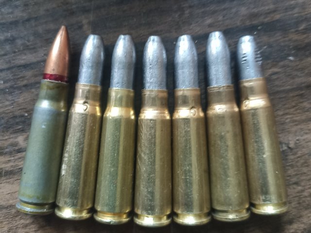

    На фото настоящий дозвук 97метров 0.4 Тахо пуля 160грейн свинец лии та что для ак более острая диаметр 7.84мм перезаряда нет.

    При +14 по сснф 1 грам для 200 грейн пули уже совсем не дозвук нужно понижать навеску. Но в моем случае понижение навески ухудшается кучность. Хорошо получилось 0.9 грам порох с патронов 5.45 из цинка кучка 3 см на 50 м пуля лии 200грейн перезаряд стабильный пулю не слышно но бабах такой громковатый

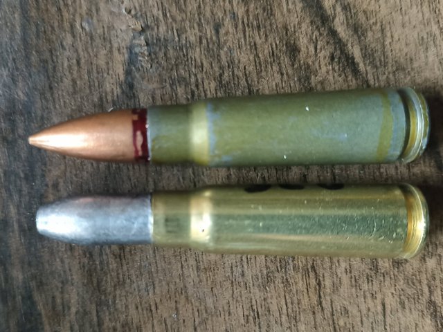

    Акмс 1962г. 7.66 не проходной, тахо csb2? свинец с газчеком, оптика, глушитель!

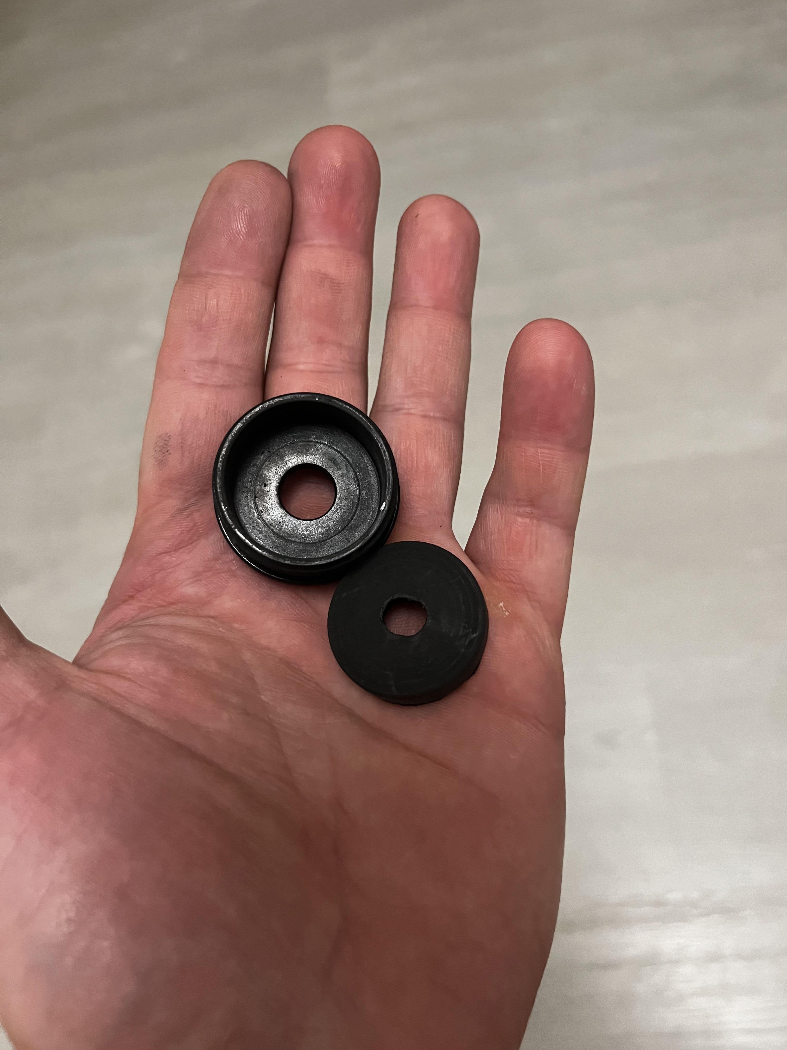

    Камрады , не много не по теме : но может кто- то сможет подсказать , у кого можно приобрести резиновые обтюратор в глушитель размером 28 / 12 мм можно не 12 мм а например 10 .

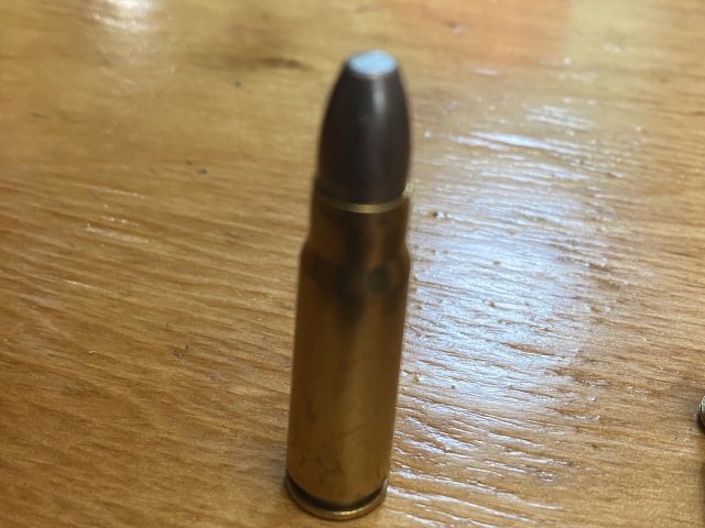

    Доброго, хто в курсі підкажіть який порох в цих патронах як на фото, класно 200грейн свинець, газчек з ним летить. Наважка 0.8 грам добра кучка + стабільний перезаряд!!!
    akms1974 та berger2000 подобається це.
  10. SergAF
    SergAF Feldwebel
    389
    Обычно, Sellier&Bellot используют "отечественный" порох, то есть Lovex. Из всей линейки порохов, по характеристикам и внешнему виду, больше всего подходит D063 с навеской порядка 1,6 грамма. Вы не взвешивали порох из разобранных патронов?
    akms1974, berger2000 та Jkow подобається це.
  11. Jkow
    Jkow Stabsfeldwebel
    779
    1.65грамм

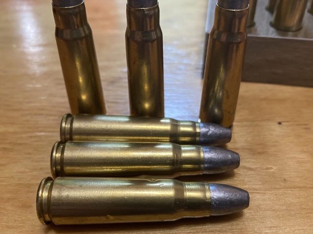

    Пуля єта изначально сделана для 300BLK, так же хорошо садиться в гильзу 308win. Летит с твиста 1:10 и более крутого которые распространены. Что касается ее снаряжения в 7,62x39 оно возможно но не оптимально - намного лучше подходит пуля 200 грейн которая цилиндр.

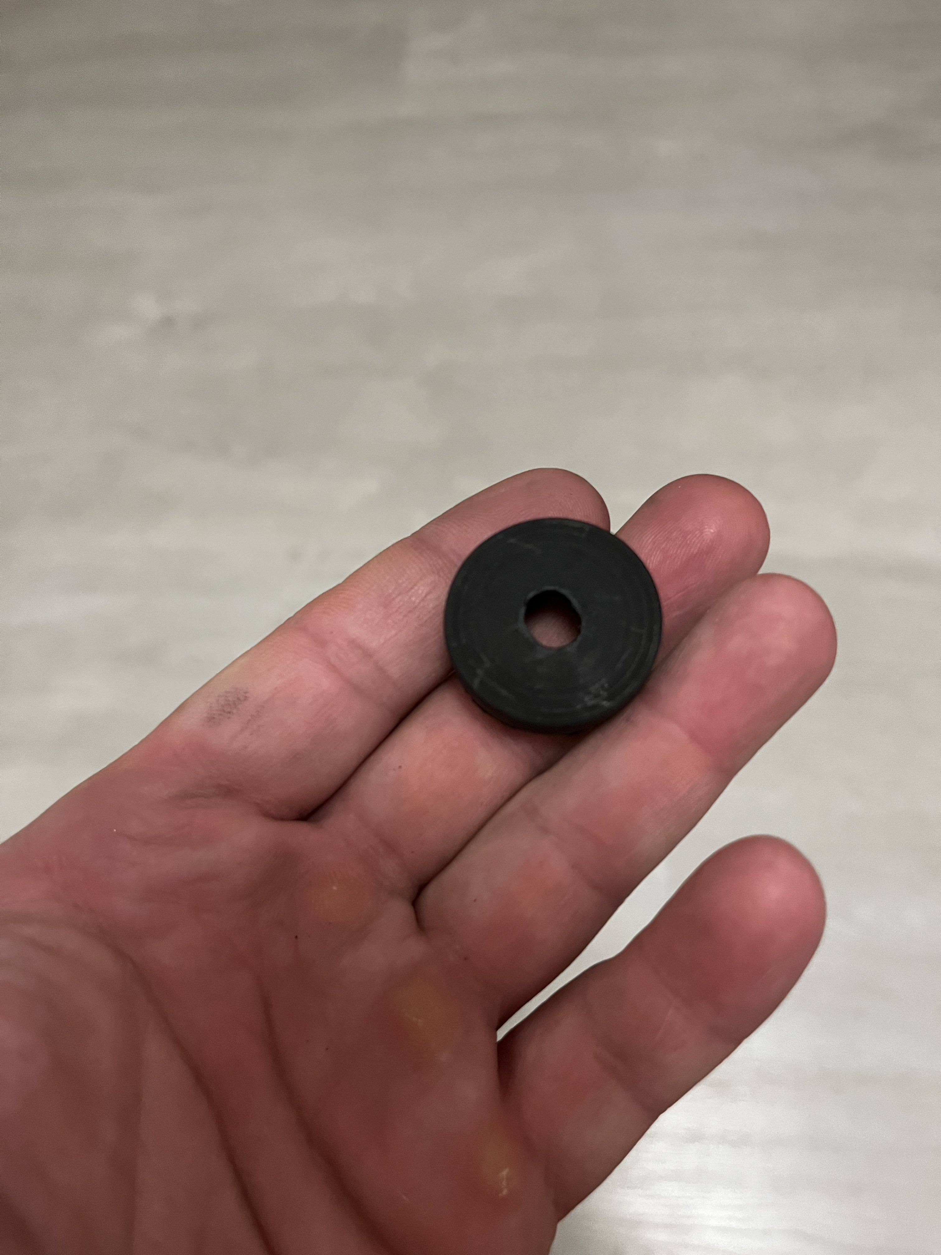

    бажаю здоров’я, бюджетно з транспортної конвеєрної стрічки або замовте у камрада, з повагою
    https://reibert.info/members/willis2014.108037/
