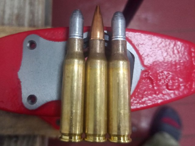

    у меня это этой пуле вот такие рецепты
    Пуля 7,62x39 160 гран газчек:
    1. Порох ССНФ 0,90 грамм дозвук 315 м/с
    2. Порох Тахо CSB-2 0,35 грамм дозвук 325 м/с
    3. Порох Тахо CSB-2 0,32 грамм дозвук 311 м/с
    4. порох Nobel Sport A0 0,50 дозвук
    5. порох IMR Trailboss 0,50 дозвук
    6. Порох ССНФ 1,3 грамм сверхзвук

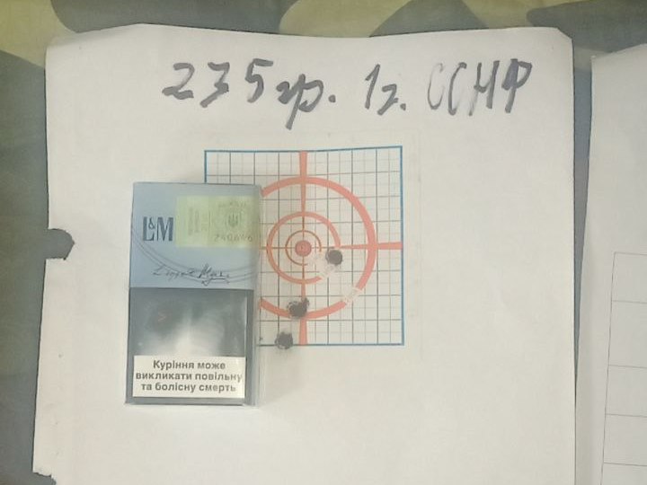

    308win дозвук 100 метров пули 185 200 235 гран
    308win-185-grein-1.jpg 308win-185-grein-2.jpg 308win-200-grein-COL-66,5-mm.jpg 308win-200-grein-COL-66,5-mm-2.jpg 308win-235-grein-dozvuk-1.jpg 308win-235-grein-dozvuk-2.jpg
