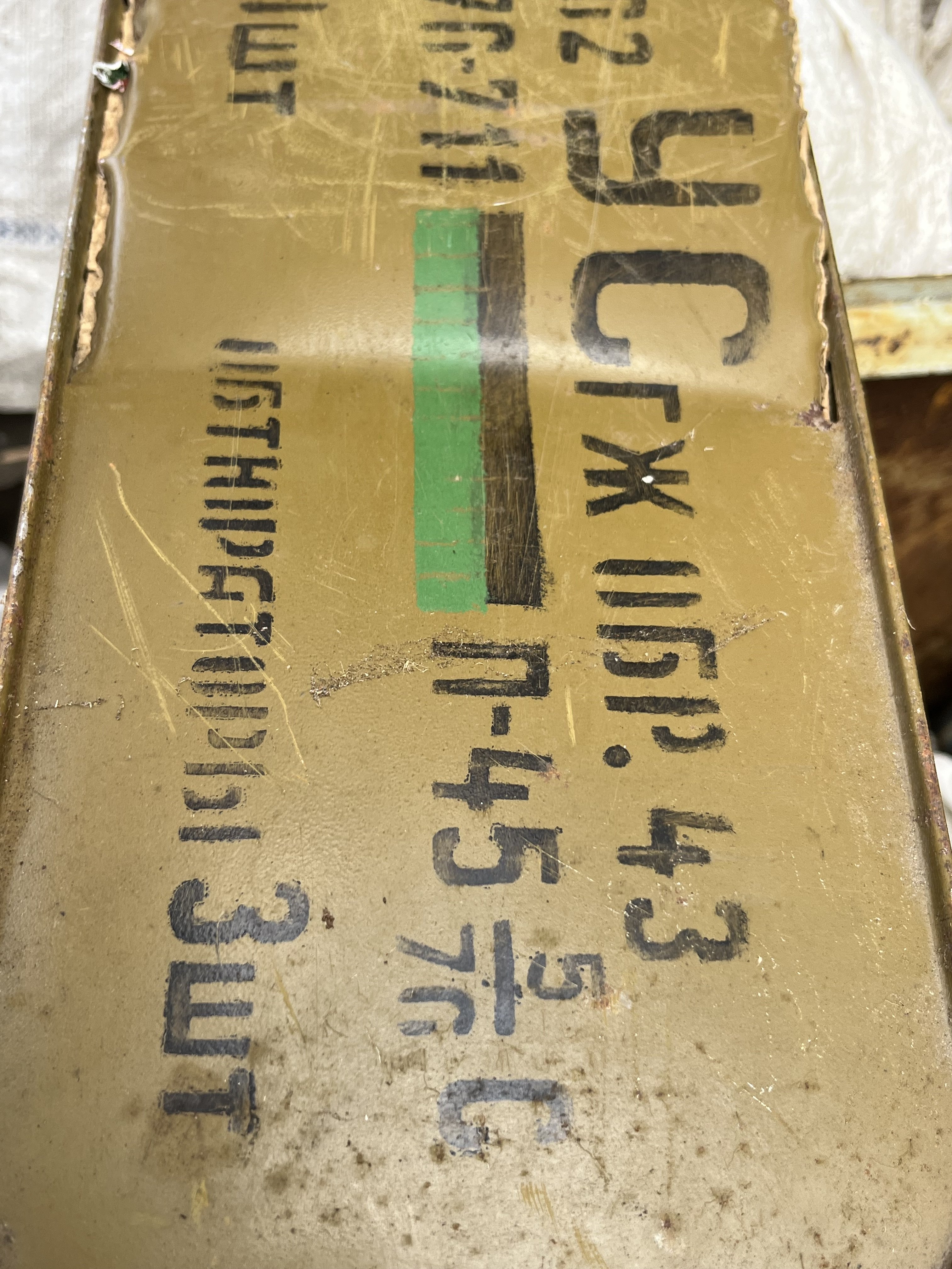

    Вот фото , а о какой фасовке ( цинке) говорите Вы, я не в курсе…В количестве патронов в цинке Вы то же ошиблись Даже по логике , зная , что в пачках по 20шт , не четное количество быть не может:))) С ув

    Прошу прощения, в цинке где 600 патронов,-6 обтюраторов, где 680 3.
