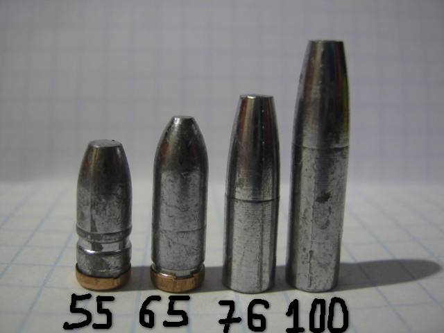

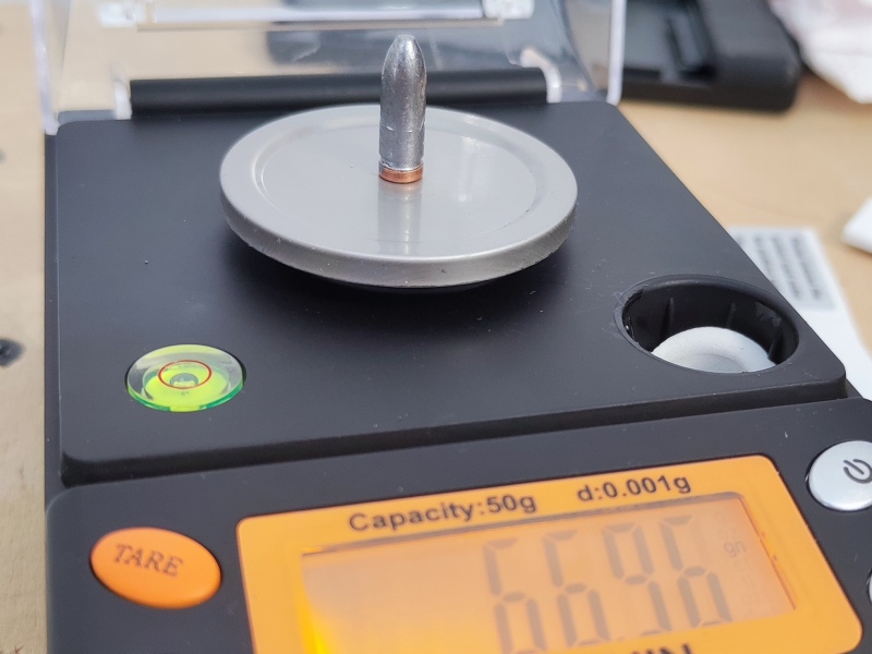

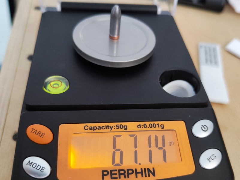

    Небольшой анонс. Уже закуплена и сейчас где-то по дороге из США в Украину пелелейка на пулю 5,45x29 весом 100 грейн 6,5 грамм, по предварительной информации летит с твистов 1:9 1:8 1:7 и более крутых, через примерно 5 недель пули будут в наличии и поступят сначала на тестирование - а потом и в продажу.
    Пуля вот такая:

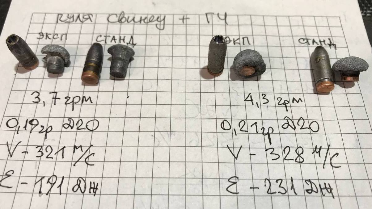

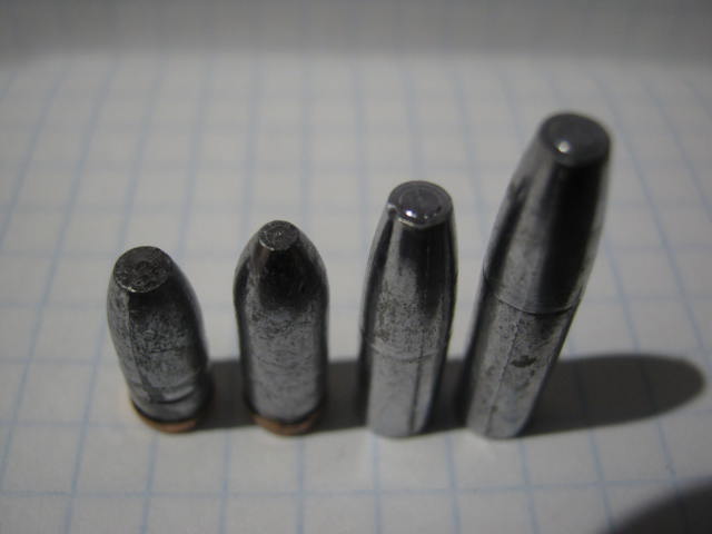

    berger2000 Oberleutnant
    3.784

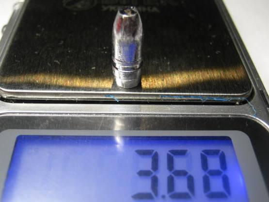

    пули вот такие
    на ДОЗВУКЕ они экспансивно открываются вот так

    Пуля 5,45x39 55 грейн 3,7 грамм с газчеком:
    1. порох Nobel Sport A0 0,18 грамм дозвук 328м/с
    2. порох ССНФ 0,8 грамм сверхзвук 453м/с
    3. порох ССНФ 0,9 грамм сверхзвук 583м/с
    4. порох ССНФ 1,0 грамм сверхзвук 594м/с
    5. порох ССНФ 1,1 грамм сверхзвук 707м/с
    6. порох ССНФ 1,4 грамм сверхзвук 840м/с
    7. порох Nobel Sport A0 0,65 грамм сверхзвук 700м/с
    8. порох Тахо CSB-2 0,65 грамм сверхзвук 700м/с
    9. порох СП-З-К Шостка 0,75 грамм сверхзвук 770м/с
    Пуля 5,45x39 55 грейн 3,7 грамм без газчека:
    1. порох Nobel Sport 206S 0,18 гр Дозвук 330 м/с
    2. порох Nobel Sport 206SV 0,16 гр Дозвук 330 м/с
    3. порох Nobel Sport A0 0,18 грамм Дозвук 328м/с
    4. порох ССНФ 0,6 381 м/с
    4. порох ССНФ 0,65 422 м/с (перезаряд)
    4. порох ССНФ 0,7 437 м/с (перезаряд)
    4. порох ССНФ 0,75 459 м/с (перезаряд)
    4. порох ССНФ 0,8 480 м/с (перезаряд)
    4. порох ССНФ 0,9 588 м/с (перезаряд)
