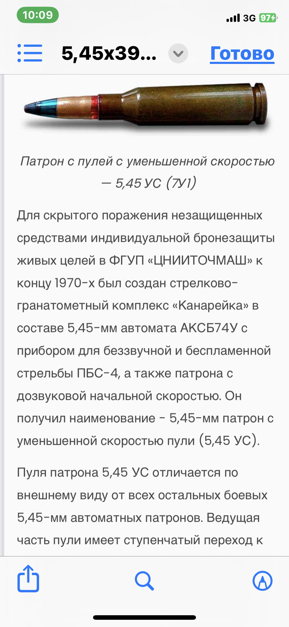

    Информация из Википедии:
    • 5,45 УС (Индекс ГРАУ — 7У1) — патрон с пулей УС с уменьшенной скоростью. С принятием на вооружение автомата АК-74 в конце 1970-х годов начались работы по созданию стрелково-гранатомётного комплекса, аналогичного комплексу «Тишина». Новый комплекс 6С1 «Канарейка» включал малогабаритный автомат АКС-74УБ калибра 5,45 мм с прибором для ведения бесшумно-беспламенной стрельбы и бесшумный 30-мм гранатомёт БС-1М. Для ведения бесшумной стрельбы необходимо было разработать патрон калибра 5,45 мм с пулей с дозвуковой начальной скоростью полёта. Патрон с пулей УС предназначен для ведения одиночной бесшумной и беспламенной стрельбы по живой силе и небронированной технике. Пуля УС состоит из стальной плакированной томпаком оболочки, металлокерамического сердечника из сплава ВК8 на основе карбида вольфрама и свинцовой рубашки. Пуля УС имеет слабовыраженный уступ и несколько больший диаметр ведущей части (5,67 мм против 5,65), что было продиктовано необходимостью улучшения обтюрации пороховых газов в канале ствола. Патрон разрабатывался группой конструкторов и технологов ЦНИИТОЧМАШ, включающей Булавскую Л. И. и Николаева В. А. Отработка патрона с пулей УС была начата в конце 1970-х годов с использованием патронов 7Н6 с уменьшенной пороховой навеской. Первые патроны имели маркировку в виде чёрной вершинки пули с усиленным лаковым покрытием стыка гильзы с пулей. Для сохранения эквивалентности энергии пули УС с пулей ПС при стрельбе на дальности до 400 метров, пуля была утяжелена до 5,1 г. В начале 1980-х годов были разработаны первые образцы патронов с пулей УС со свинцовым сердечником (имели отличительную маркировку окрасом вершинки пули в фиолетовый цвет). В середине 1980-х годов на вооружение был принят финальный образец патрона под индексом ГРАУ 7У1 с пулей УС с металлокерамическим сердечником. Выпуск патронов 7У1 был налажен на заводе Луганский патронный завод (№ 270), но был прекращён в конце 1980-х годов с отменой решения о постановке на вооружение комплекса 6С1. Серийные патроны 7У1 имеют отличительную маркировку в виде вершинки чёрного цвета с зелёным пояском и черно-зелёной полосы на упаковке. Патроны с пулей УС запрещается использовать для стрельбы из ручных пулемётов РПК-74. Помимо обычных патронов, согласно отраслевому стандарту, выпускались образцовые патроны с пулей УС, отличавшиеся окрасом вершинки пули в белый цвет. Масса патрона — 12,25 г; масса пули — 5,15 г; начальная скорость пули — 303 м/с. В настоящее время патроны УС в России не выпускаются, по неподтверждённой информации в настоящее время патрон 5,45 УС (Индекс ГРАУ — 7У1) выпускается в Луганске, во всяком случае в каталоге частного акционерного общества «Луганский патронный завод» (№ 270) (Украина) выше озвученный патрон присутствует[11].

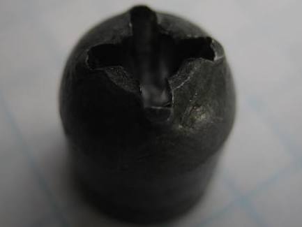

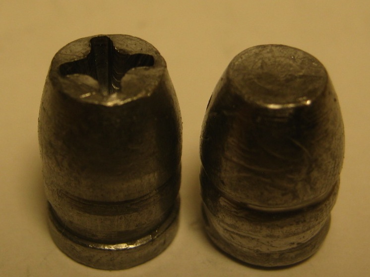

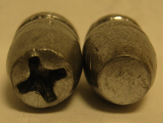

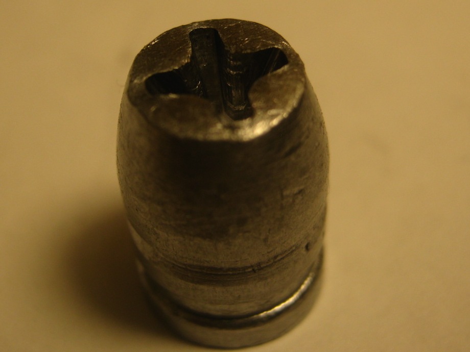

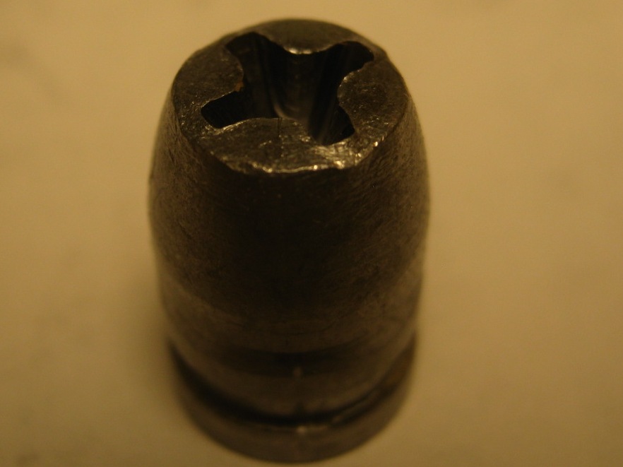

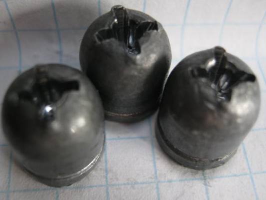

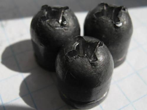

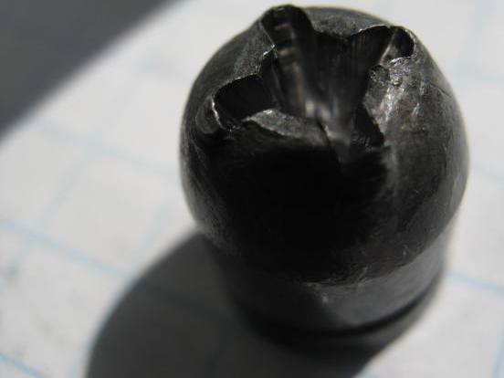

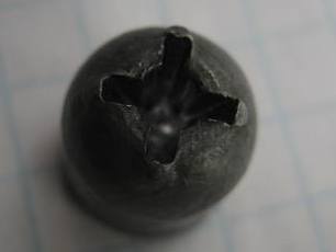

    Нет никаких легенд - есть реальные кейсы. Для военных поставлялись и поставляются тяжелые пули 9x18 под дозвук.
    С бронебойными к сожалению ничего у меня не получилось - с одной стороны технические проблемы со сверлением свинца - с другой стороны мне более информированные люди объяснили что очень уж не ровно дышат менты к теме бронебойных пистолетных пуль и лучше этим не заниматься вовсе.
    Ну так я давно уже сделал бюджетные аналоги Hornady XTP и
    в 9x18

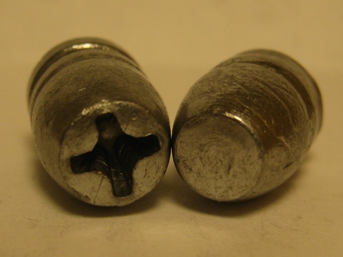

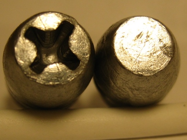

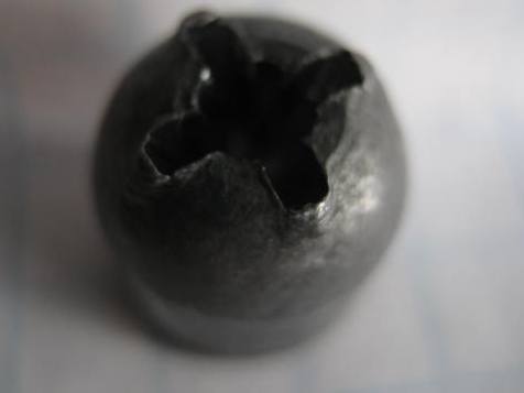

    9x18-expansive-1.JPG 9x18-expansive-2.JPG 9x18-expansive-3.JPG 9x18-expansive-4.JPG 9x18-expansive-5.JPG 9x18-expansive-6.JPG 9x18-expansive-8.JPG 9x18-expansive-9.JPG
    и в 9x19

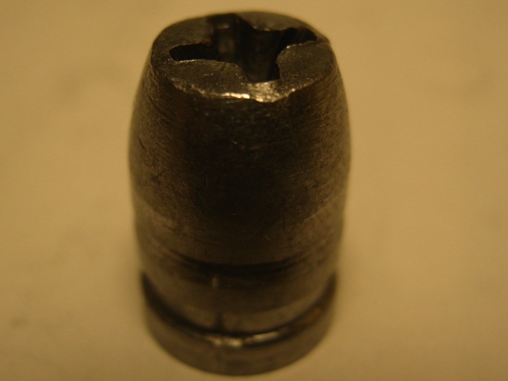

    9x19-9x21-125-grein-expansive-1.JPG 9x19-9x21-125-grein-expansive-2.JPG 9x19-9x21-125-grein-expansive-3.JPG 9x19-9x21-125-grein-expansive-4.JPG 9x19-9x21-125-grein-expansive-5.JPG 9x19-9x21-125-grein-expansive-6.JPG 9x19-9x21-125-grein-expansive-7.JPG 9x19-9x21-125-grein-expansive-8.JPG

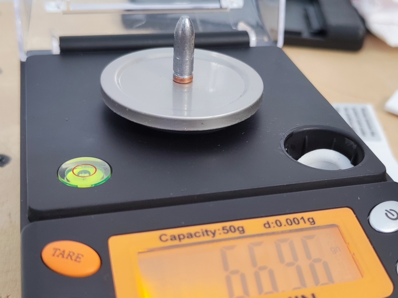

  15. berger2000
    berger2000 Oberleutnant
    3.956

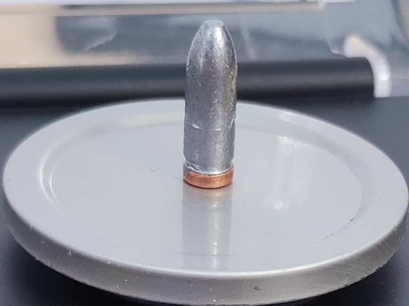

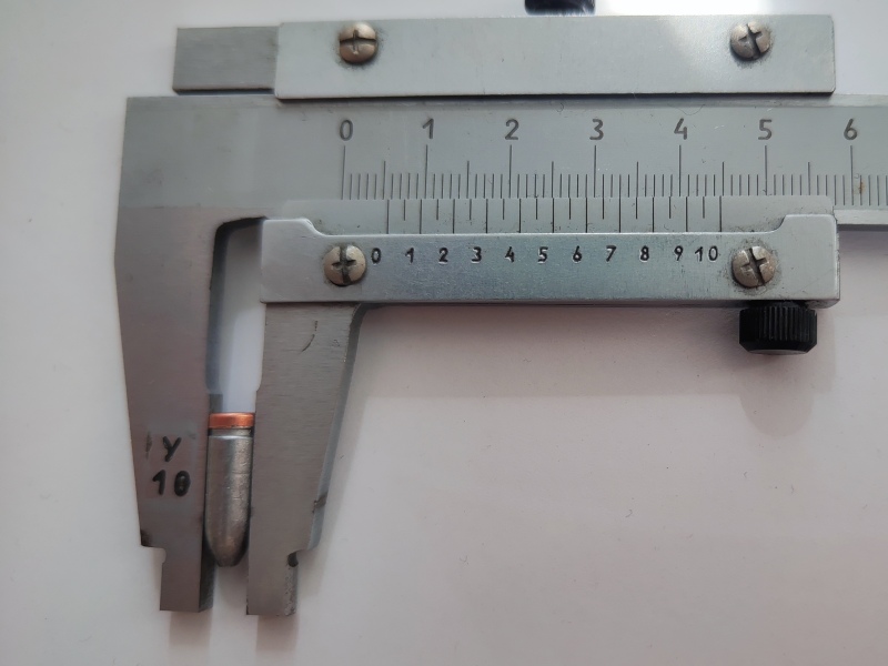

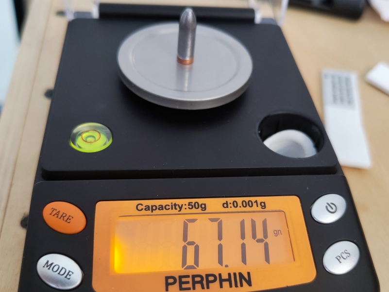

    Более точное взвешивание на точных весах показало что вес пули 67 грейн
    223rem-67-grein-1.jpg 223rem-67-grein-2.jpg 223rem-67-grein-3.jpg 223rem-67-grein-4.jpg 223rem-67-grein-5.jpg

  20. Yuriy Grigorev
    Yuriy Grigorev Stabsfeldwebel
    766

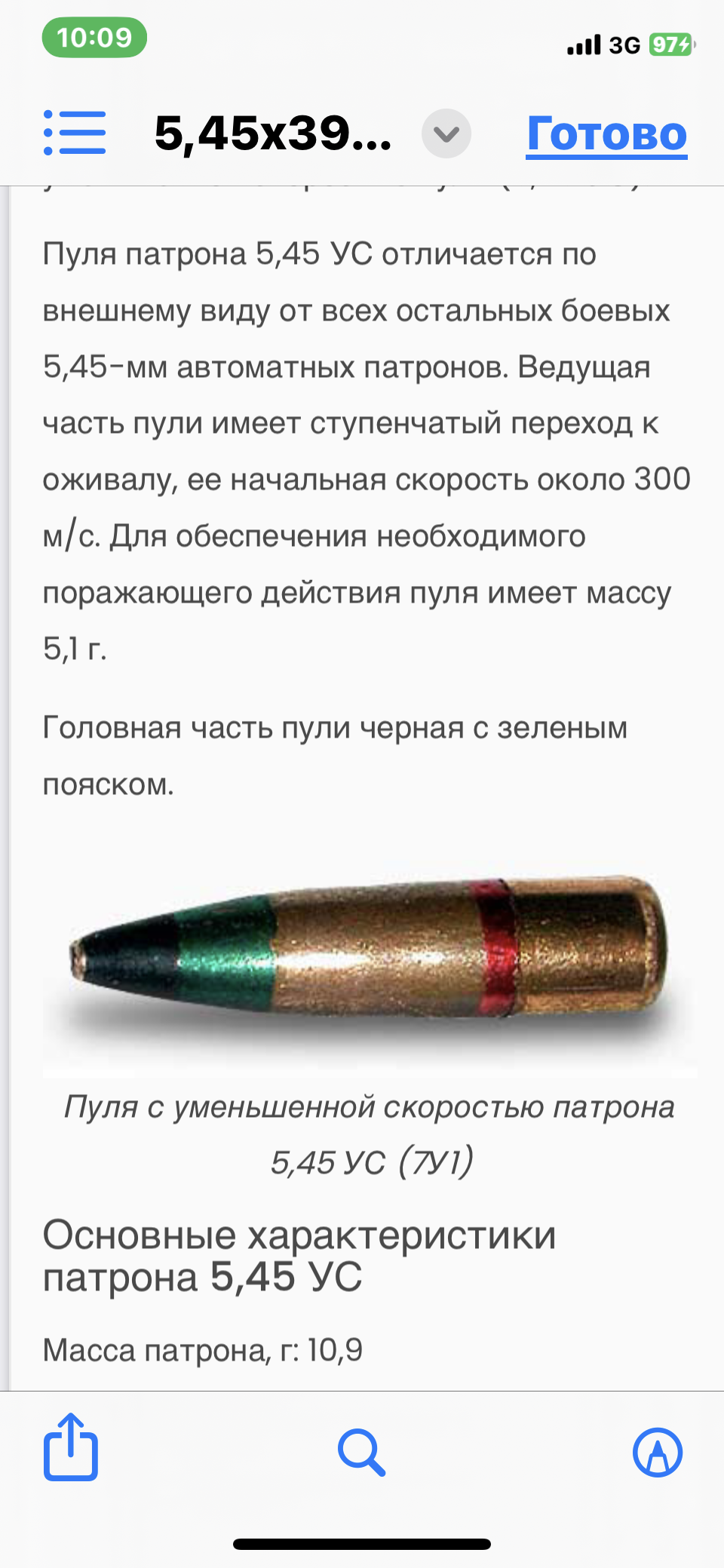

    дык… сэсэсэр 10 лет работал над 5.45ус ,закончилось это тем,что пришлось даже делать комплекс(кажись пбс-4) на базе акс-74у с другим твистом ствола ,но результат оказался неудовлетворительным и все дружно признали : да-да,для дозвука нужна масса и калибр по-крупнее и дружно ломанулись в сторону 9х39
    berger2000 та akms1974 подобається це.
