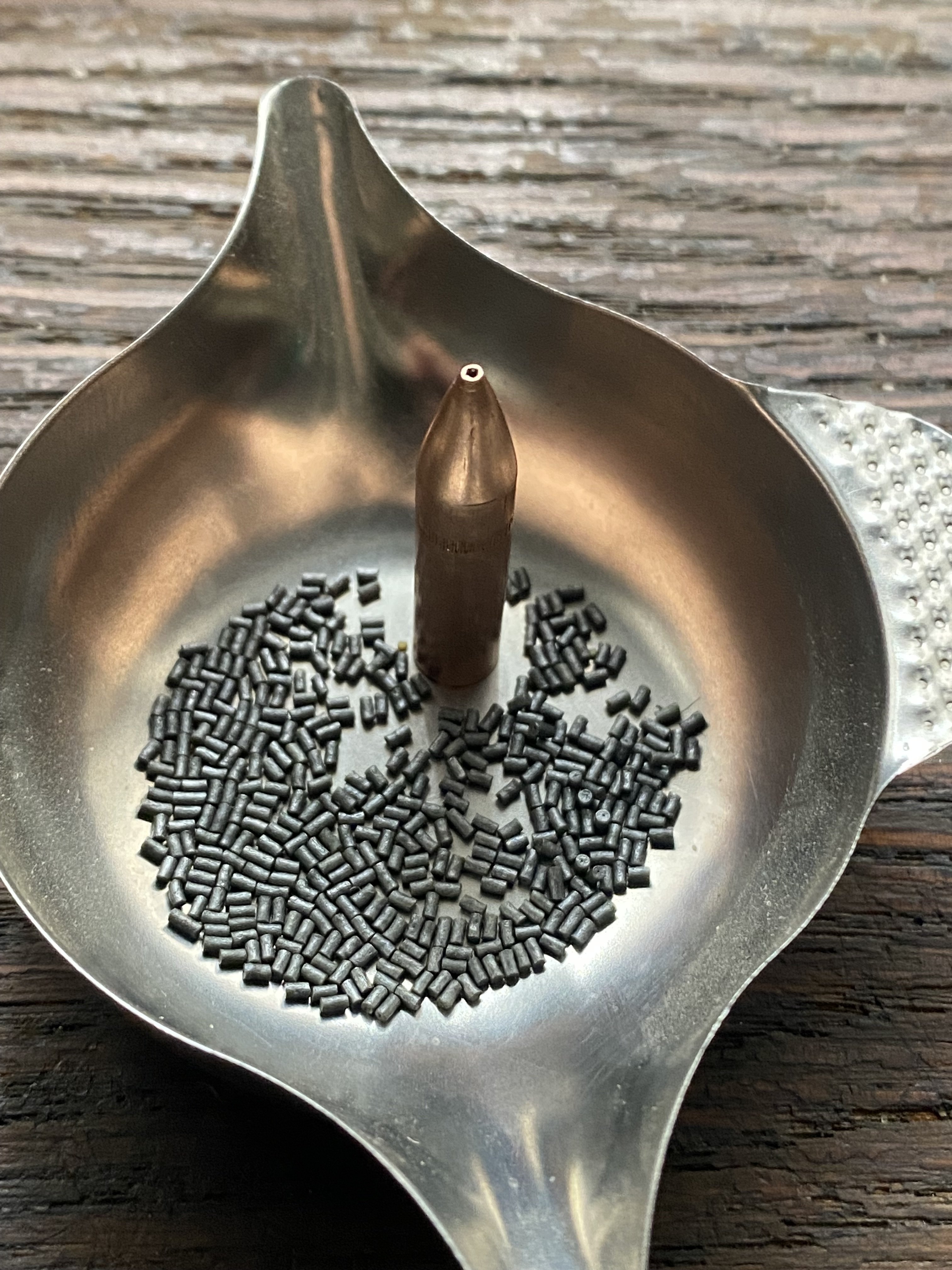

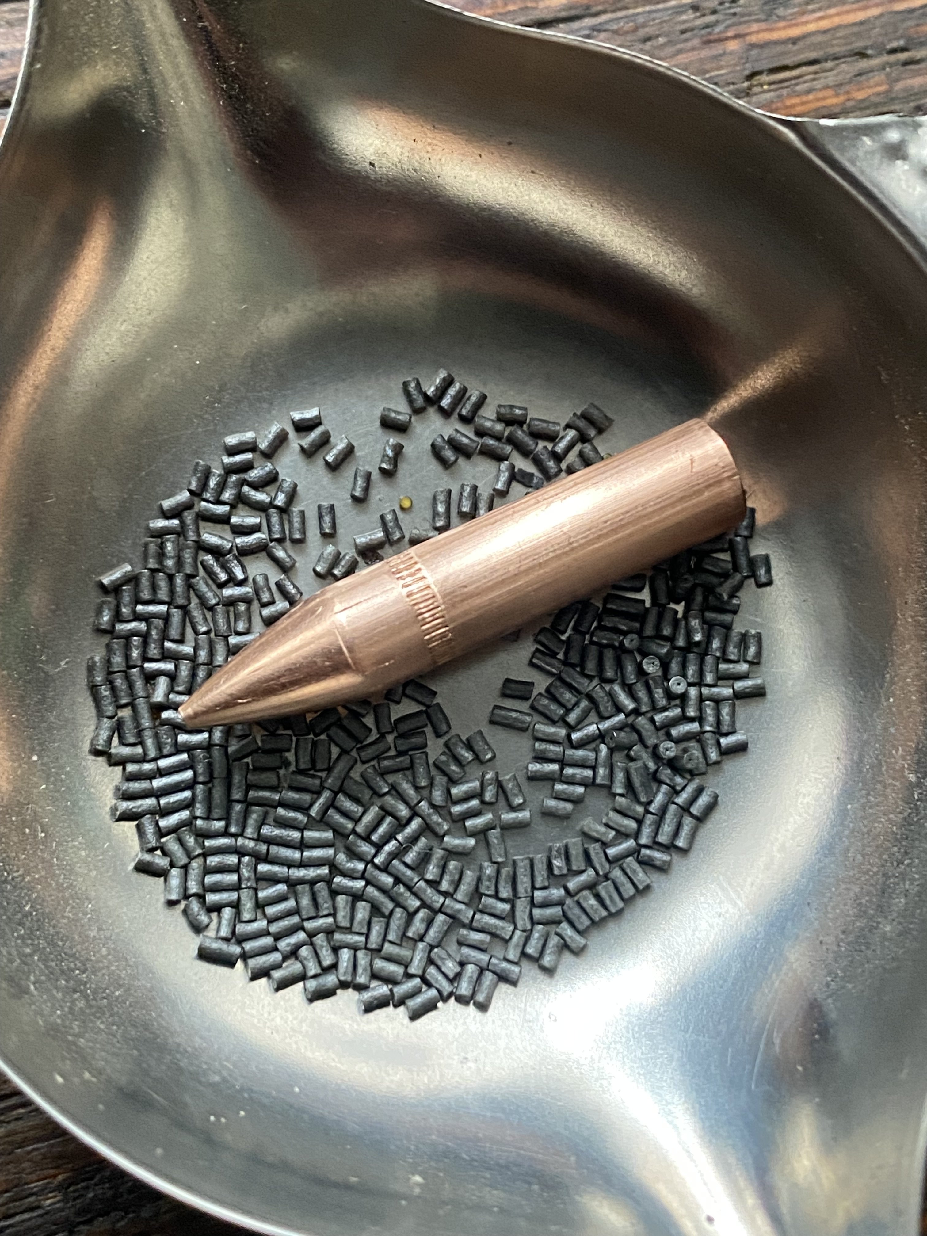

    Доброго дня. Нарешті я побачив гарні купки на дозвуці.
    В мене питання - як побороли малий об'єм порошку у гільзи?
    GGD1982 та berger2000 подобається це.
  8. 300AAC
    300AAC Obergefreiter
    67
    Луговая 13
    Доброго здоровья.ставлю Магнум капсуль
    berger2000 та KOS78 подобається це.

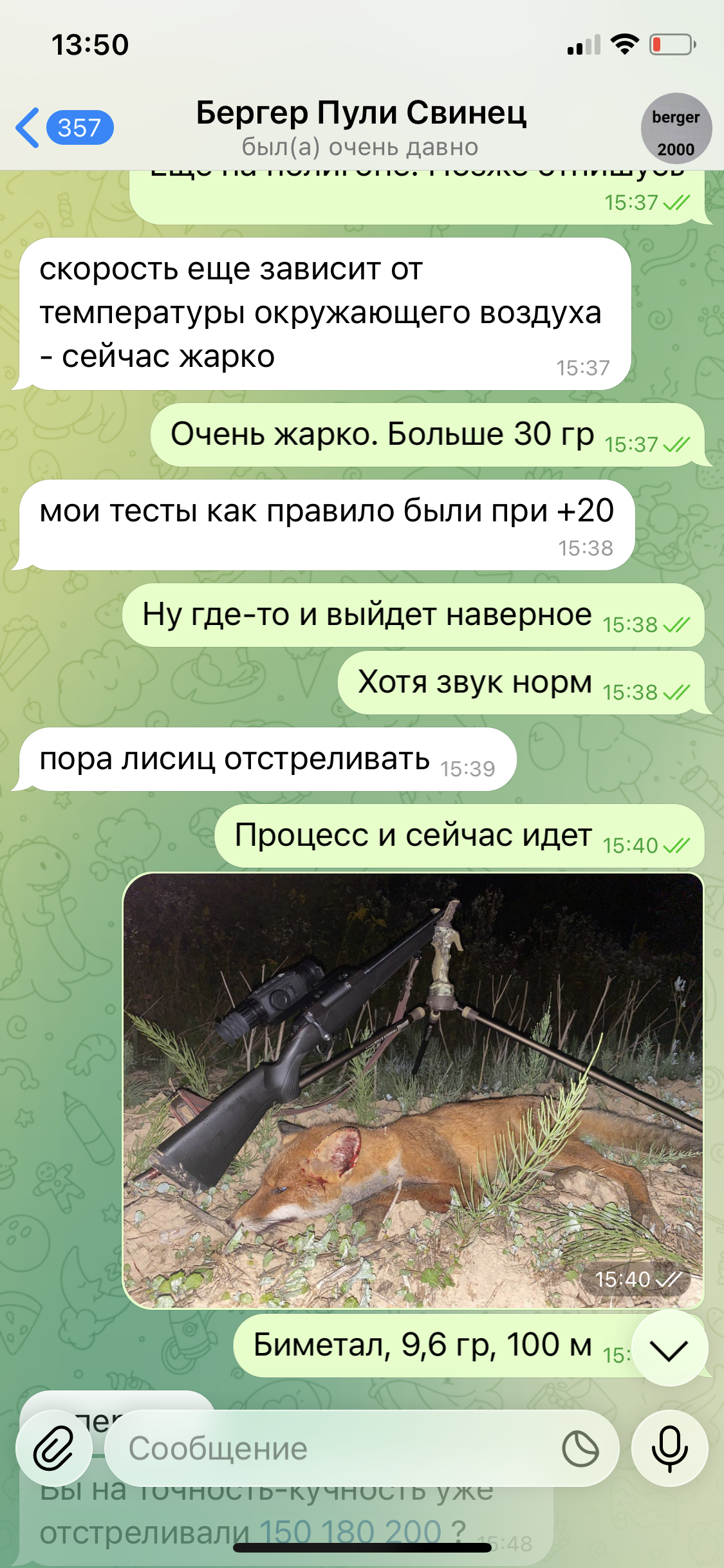

    Вот же пиздун !!!! Перейду на понятный тебе язык ! Перестань выставлять мои фото со своими брехливыми коментами !!! Фото не твои, трофеи не твои, результаты не твои, тесты не твои, выводы под чужими фото брехливые !! Вот то что я тебе писал под фото о результатах , ни один лис не лег на месте, всех добирали ! Да сколько ж можно людям лапшу вешать ?!?!

    Піздун, один із лисів на фото яких ти виставив, навіть добутий не твоєю кулею, а біметалом 9,6 грама ))))) почитай переписку, брехло !!!

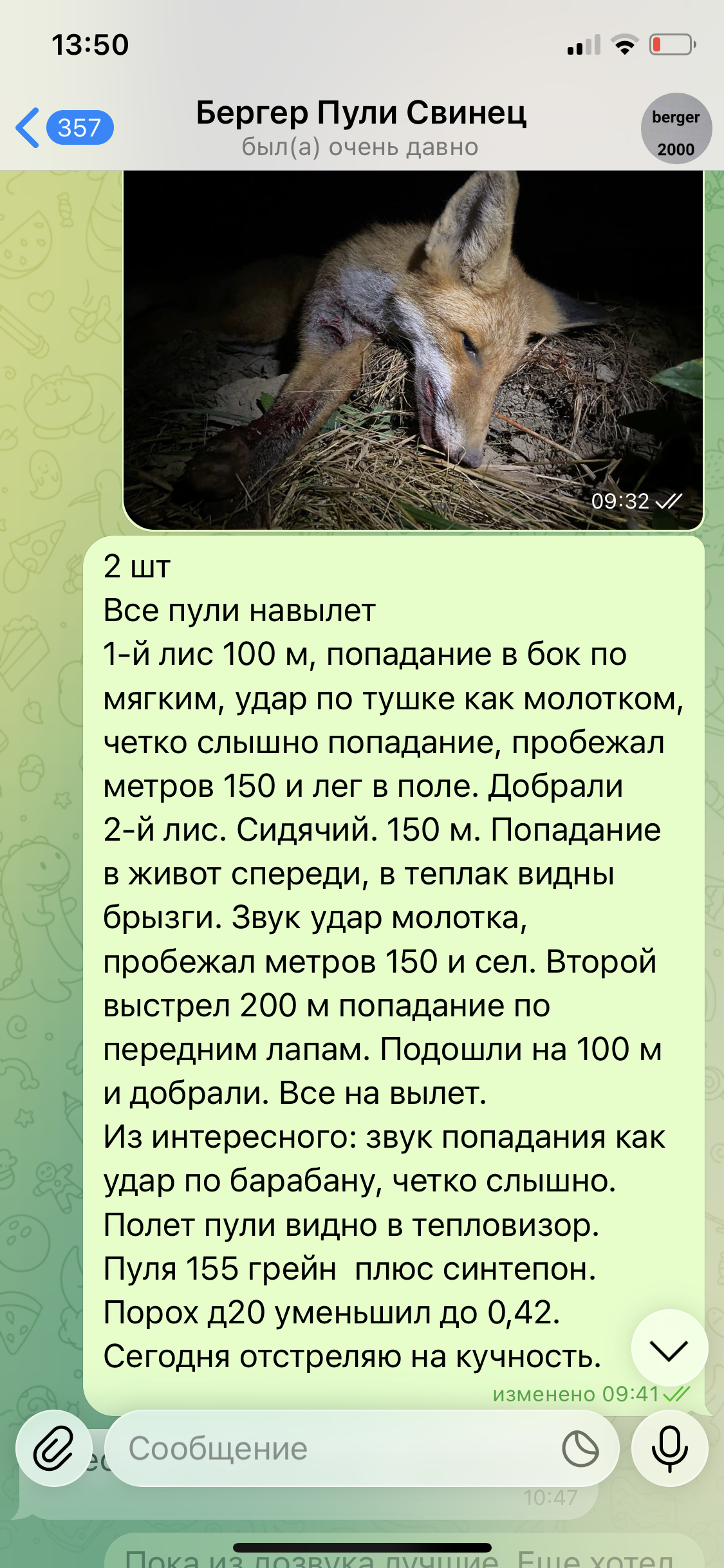

  18. Drat
    Drat Stabsgefreiter
    186
    Абсолютно згоден, що краще нормальним швидкісним набоєм. За убойне місце теж, з мого боку, дивно було б сперечатись. Але умови диктують вибір набою. Десь після 50-го лиса добутого на 2-х квадратних км, вони чомусь перестають підходити ближче 100-150 м )))) ну і якщо говорити про постріл по голові, тоді в дозвуку в 223 чи 308 взагалі немає сенсу, цю задачу чудово виконує 22лр.
    Сенс мого посту зовсім в іншому. Бергер систематично використовує мої фото для реклами своїх виробів, розповідаючи про мегарезультативність дозвукових набоїв, про залишки свинцевої кулі 308-го в тушці лиса та про полювання з дозвуком. А це все, вибачте за мою французьку, піздьож. Фото і звіти які я йому колись скидав підтверджують якраз протилежне. Ну а коли я побачив , що він в якості підтвердження свого мисливського досвіду,виставляє знов мої фото, ну це вже перебор.
    Бергер, невже за три роки не знайшлось нарешті ще фото ? Невже це єдині результати ?)))))
  19. Drat
    Drat Stabsgefreiter
    186
    Ну і додам, щодо практичного застосування дозвуку по лису. Лис битий дозвуком в 308 по лопатці йде метрів 20-30, битий дозвуком 22лр йде метрів 50-100 і лягає в обох випадках. Лягає на місці битий по хребту чи голові. Ну і мої підранки довго не мордуються, у мене є помічники які з радістю закривають ці питання, їм теж необхідно тренуватись ))

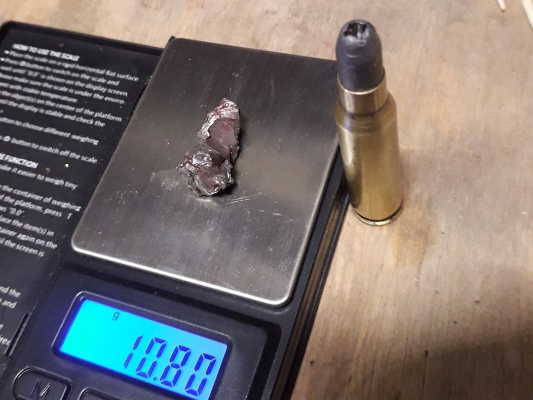

    Вот моя экспансивная пуля дозвук 180 гран 308win вырезанная из лиса попала ему в шею упал на месте
