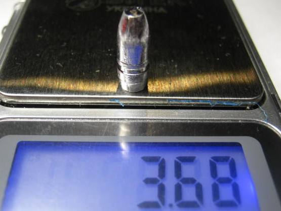

    Собственно говоря дозвук и на пуле 55 грейн можно получить - просто его мощность будет меньше чем на 80 грейн. Что для охоты можем быть важно.
    Пуля .223rem 55 грейн 3,7 грамм без газчека COL 54.2 mm:
    1. порох Nobel Sport 206S 0,18 гр Дозвук 330 м/с (перезаряда нет)
    2. порох Nobel Sport 206SV 0,16 гр Дозвук 330 м/с (перезаряда нет)
    3. порох Nobel Sport A0 0,18 грамм Дозвук 328м/с (перезаряда нет)
    sergey_mp подобається це.

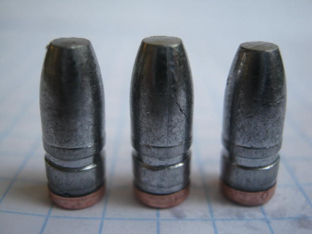

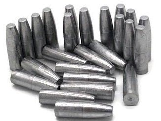

    Небольшой анонс по новым поступлениям. Надеюсь в ближайшие дни будет в наличии поступит на тестирование и в продажу новая свинцовая пуля для 223rem весом 75 грейн, пуля под газчек. Точно будет норм стабилизироваться с твистов 1:9 1:8 1:7, по поводу 1:10 1:12 нада тестить.
    Выглядеть будет вот так:

    Провели полное тестирование моей новой свинцовой пули 67 грейн 4,3 грамм, платформа для тестов карабин AR-15 длина ствола 16" твист 1:8.
    223rem-67-grein-1.jpg 223rem-67-grein-2.jpg 223rem-67-grein-3.jpg 223rem-67-grein-4.jpg 223rem-67-grein-5.jpg
    Пуля .223rem 67 грейн 4,3 грамм с газчеком COL 56.5 mm:
    1. порох Nobel Sport D20 0,22 грамм дозвук 325 м/с (перезаряда нет)
    2. порох СП-З-К Шостка 0,25 грамм дозвук 320 м/с (перезаряда нет)
    3. порох ССНФ 0,52 грамм дозвук 320 м/с (перезаряда нет)
    4. порох ССНФ 0,75 грамм сверхзвук 415 м/с (стабильный перезаряд)
    5. порох ССНФ 1,4 грамм сверхзвук 850 м/с (стабильный перезаряд)
    StrelokPS подобається це.

    В рекомендованных навесках под пулю 67 грейн произошли изменения. Оказалось что при превышении навески в 1,1 грамма пороха ССНФ у пули начинает РЕЗКО падать кучность и точность поэтому большие навески более не рекомендуються.
    Вот актуальные цифры:
    1. порох Nobel Sport D20 0,22 грамм дозвук 326м/с (перезаряда нет)
    2. порох СП-З-К Шостка 0,25 грамм дозвук 320м/с (перезаряда нет)
    3. порох ССНФ 0,52 грамм дозвук 320м/с (перезаряда нет)
    4. порох ССНФ 0,75 грамм сверхзвук 415м/с (перезаряд)
    5. порох ССНФ 1,1 грамм сверхзвук 680м/с (перезаряд)

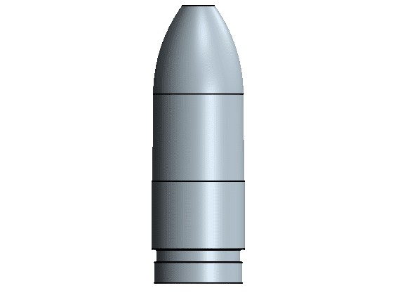

    Небольшой анонс. Уже закуплена и сейчас где-то по дороге из США в Украину пелелейка на пулю 223rem весом 100 грейн 6,5 грамм, по предварительной информации летит с твистов 1:9 1:8 1:7 и более крутых, через примерно 5 недель пули будут в наличии и поступят сначала на тестирование - а потом и в продажу.
    Пуля вот такая:
