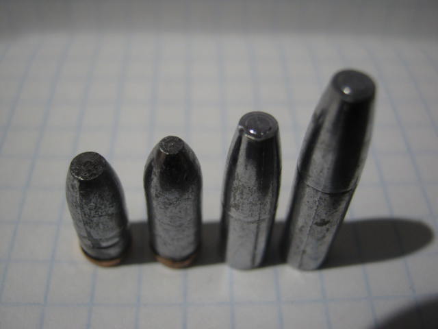

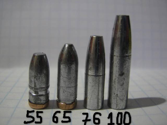

    Эти фото где видно что пуля недостаточно стабилизирована - это тесты пули весом 100 гран на не подходящих для нее твистах 1:9 1:8. Многие пытались ее запустить из разного оружия - врезультате она нормально полетела только с твиста 1:7.
    И глядя на такие результаты я перебрал весь ассортимент у поставщика пулелеек и выбрал новую лейку под пулю весом 76 гран - она уже проверена на твистах 1:9 1:8 летит нормально точно кучно и со стабилизацией у нее все OK.
    Для дозвука на охоте реальная дальность 50-100 метров. И я за пули свои свинцовые весом 55 65 76 100 грейн знаюгде какая точность и как какая из их экспансивно открывается на дозвуке. Потому что я к примеру 55 грейн продаю уже несколько лет и их с самого начала активно берут именно для охоты на дозвуке - из разного типа оружия - и с болтовых карабинов с твистом 1:10, и с Сайги-223 и с AR-15 - и охота - успешная. Пуля 55 грейн на дозвуке - очень точная и с умеренной экспансивностью, из животных УСПЕШНО стреляют зайца, лису, волка, бобра (в голову) и птицу разную. То есть животных весом до 30 кг.
    По поводу экспансивного раскрытия пуль на дозвуке - самая экспансивная это 65 грейн, менее экспансивная 55 грейн, малоэкспансивная 100 грейн.

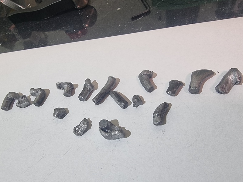

    Провели отстрел в тире через хронограф свинцовых пуль 76 и 100 грейн вот таких

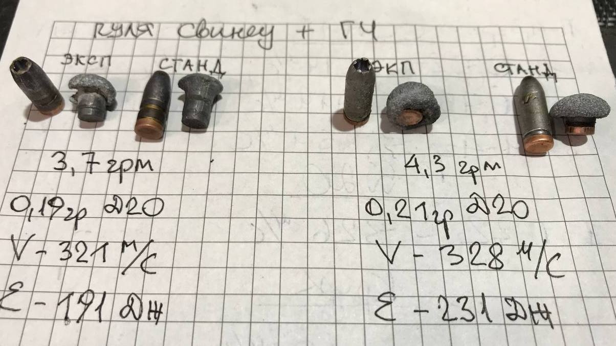

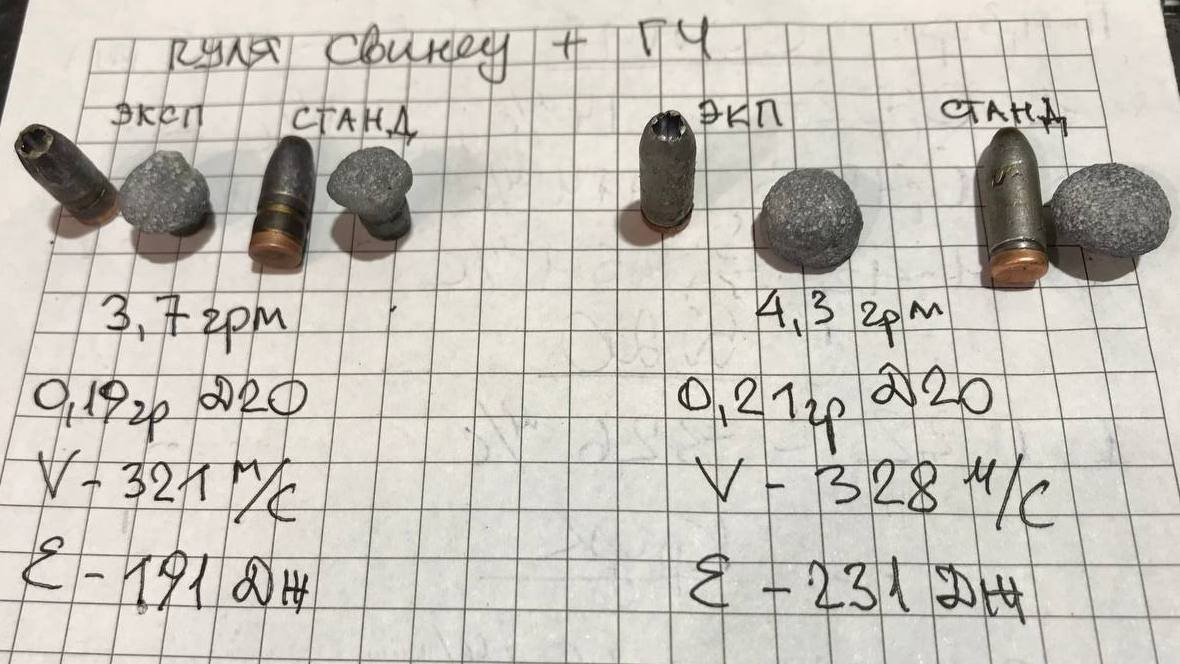

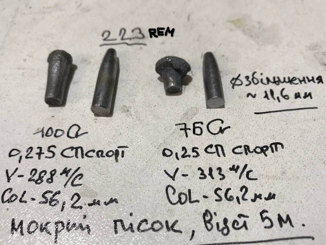

    Свежий тест свинцовых пуль 76 и 100 грейн ДОЗВУК на экспансивность, стреляли по мелкому мокрому песку. Цель теста - проверить есть ли у этих пуль экспансивность на дозвуковой скорости ибо экспансивность она важна для охоты. Мощность пуль достаточна для охоты на мелких зверей весом до 30 кг. Фактически мощность в 2 раза выше чем у патрона .22LR.

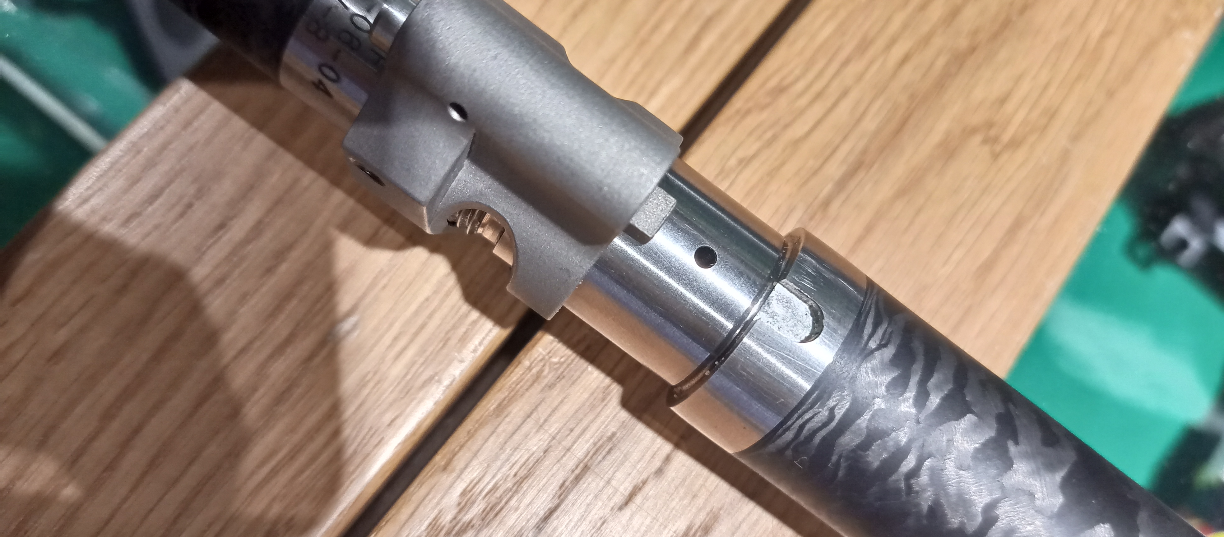

    Підкажіть тестувалось з буфером якої ваги? З модератором чи без? Дякую.
    akms1974 та berger2000 подобається це.
  18. berger2000
    berger2000 Oberleutnant
    3.971
    Тесты проводились на карабине Сайга-223 с глушителем.

    Значит очень граничное давление. Тут или ослаблять пружину или чуть добавить навески или увеличить газоотводящее отверстие
  26. 300AAC
    300AAC Obergefreiter
    67
    Луговая 13
    Отверстие уже
