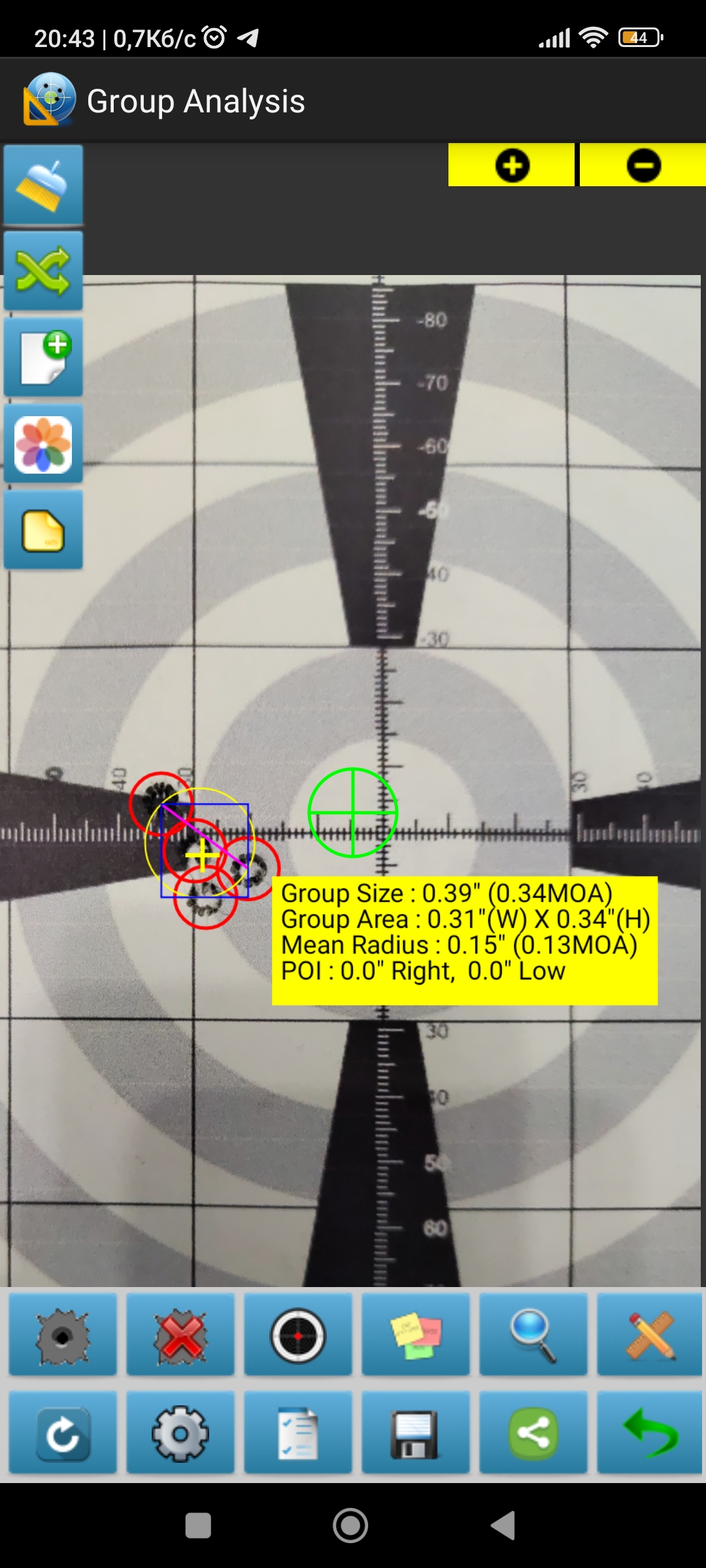

    Я направил терпение и труд в русло тяжелых пуль hpbt и эксперименты принесли существенные успехи
    Фото 1 - свинцовые пули 65 грейн, 50 метров
    Фото 2 - hpbt 75 грейн, 100 метров. Ствол один и тот же. Все сверхзвук

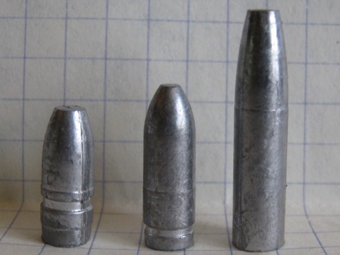

    В наличии и доступны к покупке свинцовые пули 223rem весом 100 грейн 6,6 грамм, по предварительной информации пуля летит с твистов 1:9 1:8 1:7 и более крутых. Пуля отправлена на тестирование двум тестерам - результаты тестов будут в этой теме.
    Пуля вот такая:
    223rem-55-67-100-gran-1.JPG 223rem-55-67-100-gran-2.JPG 223rem-55-67-100-gran-3.JPG

    Собраны патроны со свинцовой пулей весом 100 грейн выглядят вот так:
    Скоро поедут на тесты - результаты будут в этой теме.

    И так - ввиду того что пуля 100 грейн стабильно точно четко летит только с твиста 1:7, виляет задом в полете оставляя овальные отверстия в мишени с твиста 1:8, и просто прилетает боком-утюгом с твиста 1:9 - я решил расширить ассортимент пулей 76 грейн. Эта пуля уже успешно протестирована на твисте 1:8 1:9, в будущем протестирую на твисте 1:10.
    пуля вот такая
    Пуля .223rem вес 76 грейн 5 грамм без газчека до 500 м/с
    Пуля .223rem вес 76 грейн 5 грамм без газчека ТВЕРДЫЙ СПЛАВ
    Эта пуля подходит под твист 1:9 1:8 1:7
    Сегодня выплавил партию из мягкого и твердого сплава. перезаряда на дозвуке - не будет. Однако ввиду веса на дозвуке она лучше подойдет для охоты чем легкая пуля 55 грейн. Ну и - ее при необходимости можно разгонять на сверхзвук, особенно из твердого сплава.
