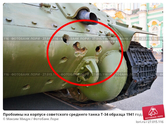

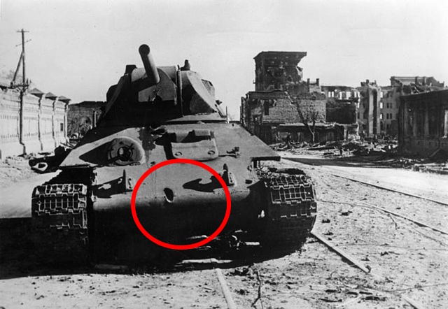

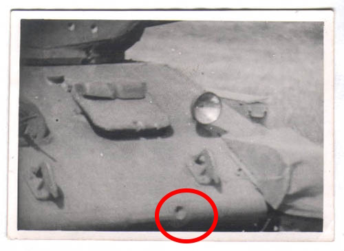

    Такое чувство что для немецких артелеристов дот небыл какой то мощной преградой.
    вот посмотрите на примере попадания в танк какая была точность немецкой противотанковой артилерии.
    Если они с такой точностью попадали в танк,который мог стоять или двтгаться с прикрытием пехоты,то на сколько проще попасть в амбразуру неподвижного дота.
    Вот смотрите какая точность.
    Все попадания в переднюю балку
    Знали что она самая слабая ,и стреляли именно в нее
    А вот в кормовую балку
    Так что имея противотанковую пушку дот 131 можно было расстрелять за 1 сутки.
    А у всех стереотип.
    Темцы штурмуют дот средьбела дня шеренгами как в психической атаке.

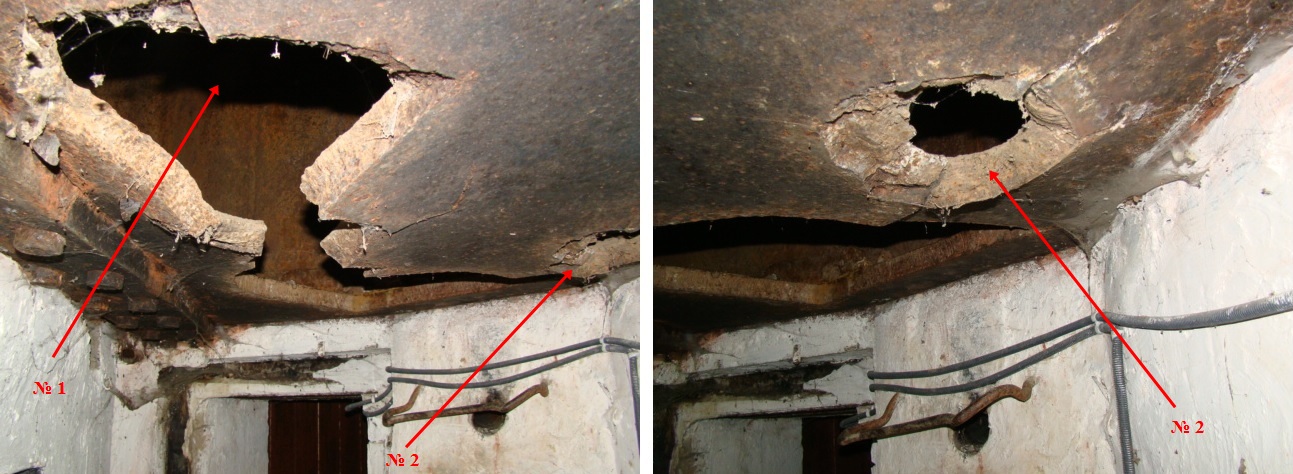

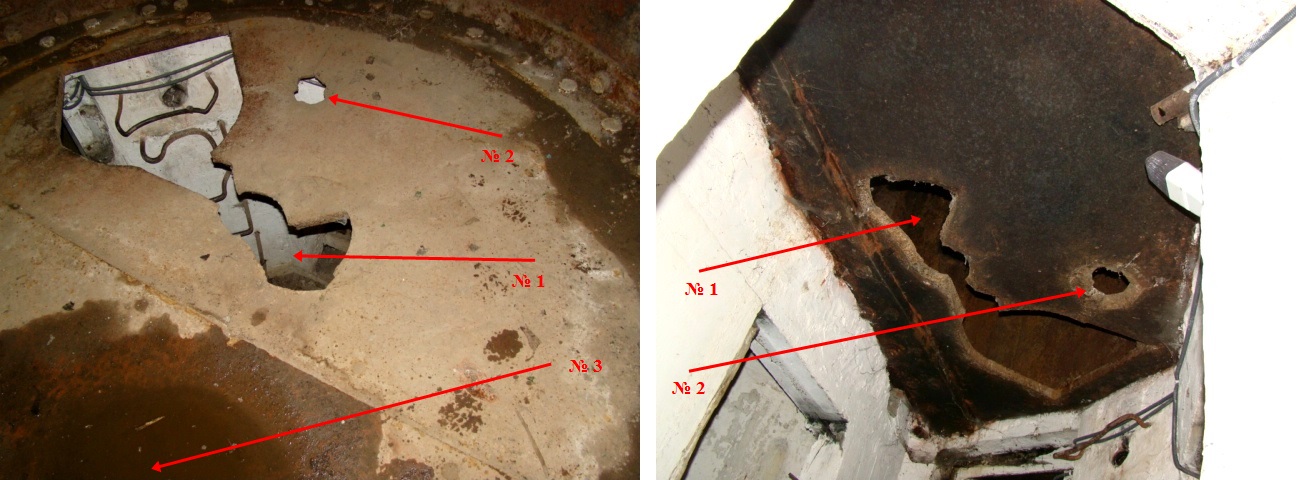

    Хто був всередині бронебійного ПЕНЬКА, той мабуть звернув увагу на проломи в підлозі.... її товщина до 100-мм металу, що добівнює - 10 см.
    № 1 - назвемо його - основний; № 2 - допоміжний та № 3 - спробний... або невдалий.
    Пролом № 2 - яскраво виразна вирва від дії камулятивного заряду (?), треба уточнення знаних саперів.
    Пане РОСТ, які будуть Ваші думки на цей факт та послідовність проломів?
    Бляха-муха, поки в напівтемряві ковпака шукав ракурси зйомки... трохи не шуганов через пролом підлоги донизу.
    А міг би... запроста приєднатись в рядок світлин... до кагорти "героїв" споруди, але таких не знають в обличчя.

    Тільки довбо... далі не буду... може стверджувати, що через таку ЩІЛИНУ, як тилова (північна) амбразура,
    можливо просунути всередину ковпака таку тонову кількість вибухівки, яка б, неодноразово, зробила б таке провалля в металі підлоги... товщиною в 10 см.
    А знизу, в цей час... загрузки німецькими саперами ВВ, "варягівці" мабуть тишком-нишком повторювали слова своєї легендарної пісні... чи ШО?

    ...аналогічне враження
    спочатку "вм"ятина" (№3), потім круглий "пробОй" (№2), в кінці - рвань коло лЮка (№2)
    З.ЬІ. ...чи мені Вам розказувати, які ДОТ-и підірвали (підривали) сапери ркка (са, а згодом - і МНС України...)

    Дякую Вам, пане РОСТ, за уточнення цих значимих, але вагомих в спробі дізнатися правду, "дрібниць",
    але... трошечки згодом... будуть свідчення очевидців тих подій навколо 131-го.
    Матрьона Григорівна теж підтведжувала факт неодноразового процесу спроб німецьких саперів знищити споруду, але це було... не в 41-му.
    Сам "бронебійний" ковпак, гарнізон ДОТу в бою не зміг використати, бо п"яні автоматники шеренгами не йшли через болото Вети,
    а бетонні каземати нижче поверхні землі... могли слугувати тільки для... післявоєнних фантазій комісарьсько-евдокимівського вокалу.

    Проломи підлоги в ковпаку ніякого відношення до подій німецького блокування та штурму 131-го,
    чи то 4-го... чи то 5-го серпня, ніякого відношення не мають.

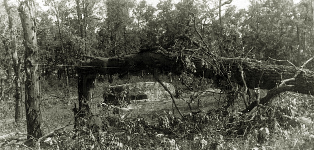

    95-та піхотна дивізія описує бої 4 серпня в районі с. Кременище: «… 280-й піхотний полк висунув своє ліве крило до р. Вета.
    О 07.30 штаб дивізії відмовив у застосуванні 51-го штурмового саперного батальйону.
    Штурмові групи саперів мали супроводжувати 279-й і 280-й піхотні полки під час наступу.
    Рота штурмового саперного батальйону залишалася при передовому загоні.
    З 10.00 артилерія здійснила наліт на виявлені бункери.
    Бункер № 97 було знищено прямим попаданням
    (дивимося на німецьку мапу номерів бункерів #44 - Примітка).
    На вимогу 280-го піхотного полку було подавлено спостережний пункт противника в церкві 2 км на північний схід від с. Хотів».
    На цих двох фото, які були зроблені німецьким солдатом 95-ї ПД відразу після боїв або за якийсь час згодом, знято саме більшовицький бункер № 97,
    як зазначено на німецькій карті від А. Швачко, він же - ДОТ № 135 із 8-го БРО КиУР.
    Головне завдання № 97/№ 135 - прикрити вогнем тили ДОТів № 130 + № 131, але найголовніше - тримати під вогневим контролем грунтову дорогу,
    яка іде через брід на Веті біля 130-го з Ходосівки, а потім йде з підйомом через ліс до південних околиць с. Лісники.
    Ця грунтовка проходить за метрів 200 з східної сторони 135-го, в 41-му по практично прострілюємій території.
    Навколо споруди немає слідів від німецького артобстрілу, крім перебитого стовбура дерева, як і немає... слідів від
    (гідного та яскравовираженого за потужністью 150-мм!) ураження прямого попадання на зовнішніх стінах 135-го.
    Стіни навколо центральної (фронтальної) абразури, але особливо сильно - навколо лівої (східної) амбразури вибиті аж до армованого шару
    зосередженим вогнем зі стрілецької зброї.
    Світлий відвал грунту поряд з лівою амбразурою може вказувати на те, що німецькі сапери могли зайти до 135-го з тилу
    та засипати внутрішню частину амбразури землею... як це було вже видно на фото #19 по результатах штурму ДОТа № 181.
    Видно, що ДОТ чинив гідну відсіч штурмуючім, але якимось способом німцям вдалося його заглушити, щоб рухатись до Лісник та далі на Хотів.
    Виходить з цього факту, що німецька карта 41-го не лише має хибні позначки місцезнаходження більшовицьких бункерів,
    але на ній позначена не відповідаюча їм німецька нумерація, бо пряме попадання має саме № 130, який у німців позначений як бункер № 98.
    ЯКИЙСЬ ПОВНИЙ ДУРДОМ, що в більшовицькій, що і в німецькій нинішній інформації, але по фото - всеж це якось краще та правдоподібніше.
    Це нинішній ракурс стін навколо фронтальної та лівої амбразур, німецькі сапери при знищенні 135-го вибухівки не пожаліли!
    Стан 135-го недільної давності плачевний - по самих головних бетонних уламках буяють зарості моху, підходи поросли кущами ліщини...
    тут можливо щось роздивлятися тільки на фото 70-80-х років.
    Від молодої дубової посадки що було видно за ДОТом на німецьких фото 41-го, нині не видно і сліду.
