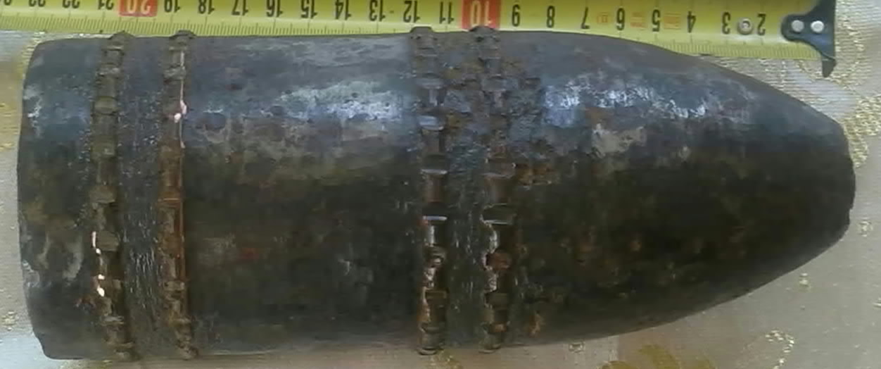

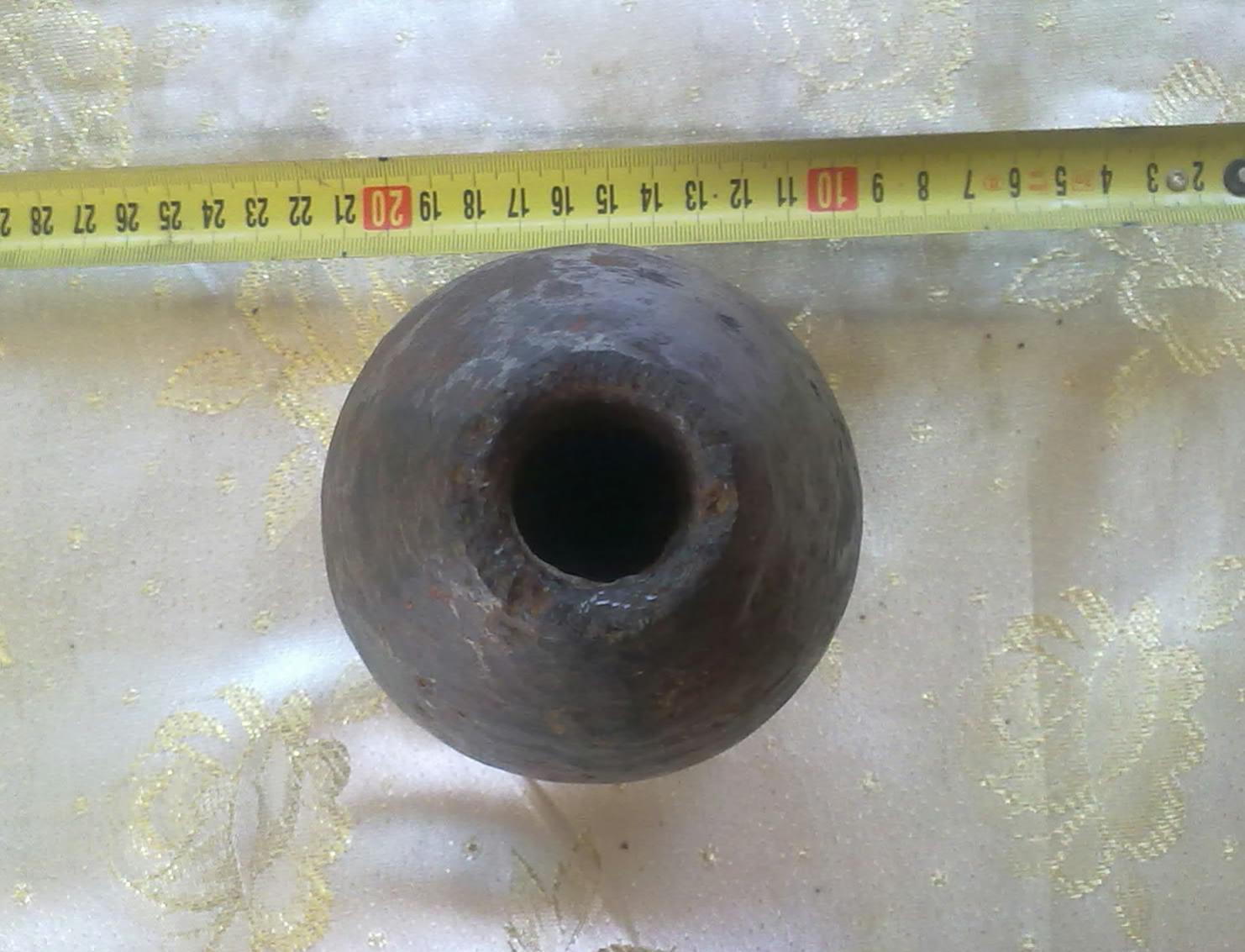

    привіт. допоможіть визначити будьласка. висота 215мм, діаметер 86мм в середені річкові камінці ВВ не було.

    Схоже на подвійну уламкову гранату для 8-см (84мм) гармати Круппа зразка 1879

    схожа, тільки в середені мавби бути порох а його там нема.

    Точно він, а пороху всередині нема, бо напевно у воді лежав, у річці, звідти і річкові камінці всередині, порох вимився водою з часом, через отвір під детонатор. Готовий ммг.

    я цього року вже 3 таких викопав. і всі з камінцями. річки там нема. камінці як наповнювач, можливо метал економили ?.

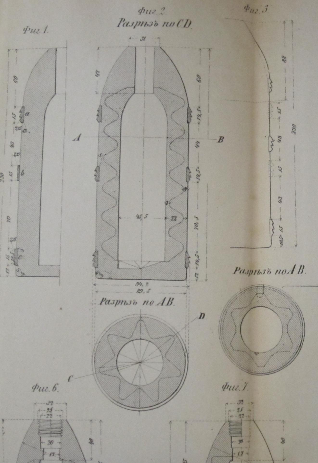

    ..доречі - зовсім рідка штука -
    поясню, чому...
    1. випускався (як на кінець 19 століття) недовго...
    2. проміжна модЕль гранати...
    3. Судячи з нарізів на поясках - проміжна модель гармати (не рання - нарізи інші, пізніше - не такі снаряди)...
    4. Один із перших снарядів з готовими (ну-майже) уражаючими елементами.
    (на схемі видно квадратики всередині чавунні кільця, на зразок шЕстерні, набрані стовпчиком, щоб їх отвори посередині утворювали камеру під порох. Потім відливався зовнішній корпус із крихкого чавуну...)
    5. ...готовий ММГ...

    а длячого там камінці яку функцію вони виконують?.
  11. Сергей 777
    Сергей 777 Stabsfeldwebel
    1.181
    Украина,Киев
    может для болшего количества поражающих елементов (?) а вы не могли бы сделать фото етих камушков?
  12. A10A
    A10A General-leutnant
    23.942
    Київ, Україна
    ...якщо в "носі" нічого не закручено, то за 100 років камінці туди самІ позалазять (це я кажу, як геолог)... :D
    ...але я не побачив відповідності "сабжу"... o_O
  13. БРОДЯГА 777
    БРОДЯГА 777 Oberfeldwebel
    389
    Львів
    просто корпус наповнений дрібними річковими камінцями від 1мм до 5-6мм завтра зроблю фото камінців.

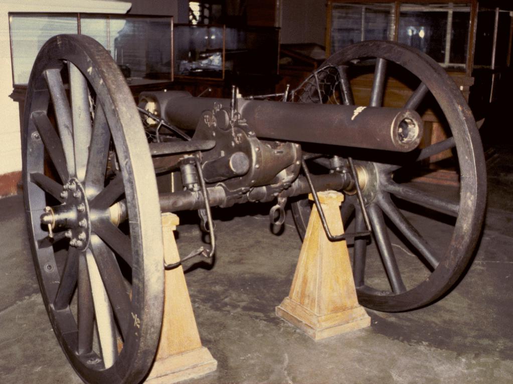

    Хіба це не одна й та ж гармата?

    ...звісно - ні...
    форма гранати, кількість та розташування ведучих поясків відмінні
    креслення неточні, бачив і кращі...;)

    Та я бачив,що трошки різні розміри. Тоді що це за гармата,що я показав? 1878 року журнал :)

    так це австрійска шрапнель вони схожі але ...
    Висота там здається 195мм в мене 215мм. стінки там ребристі вмене безребер. ну і розмір під дистснційну трубку...

    доречі (наскільки пам'ятаю), гармати Круппа зр.1879 були і у Австор-Угрощини...
