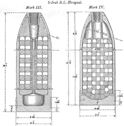

    По 4-х поясковому Х.З... Судя по большому диаметру пробки и отсутствию!? резьбы (менее герметично), все же не химия, а шрапнелька, но....
    Вроде этих:

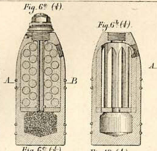

    Думаю германец.. Но под стволы конца 19 века, у многих были похожие..
    Вот, например, итальянец:
