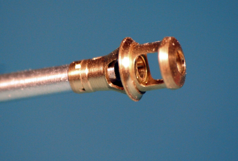

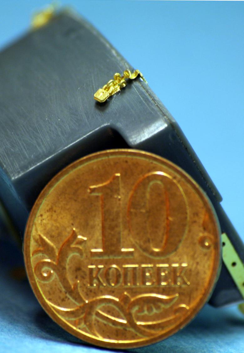

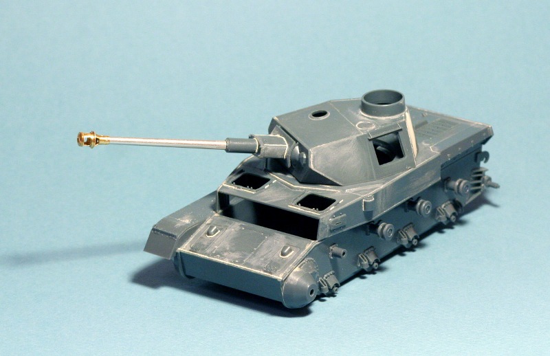

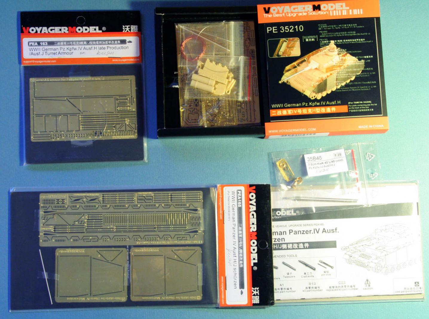

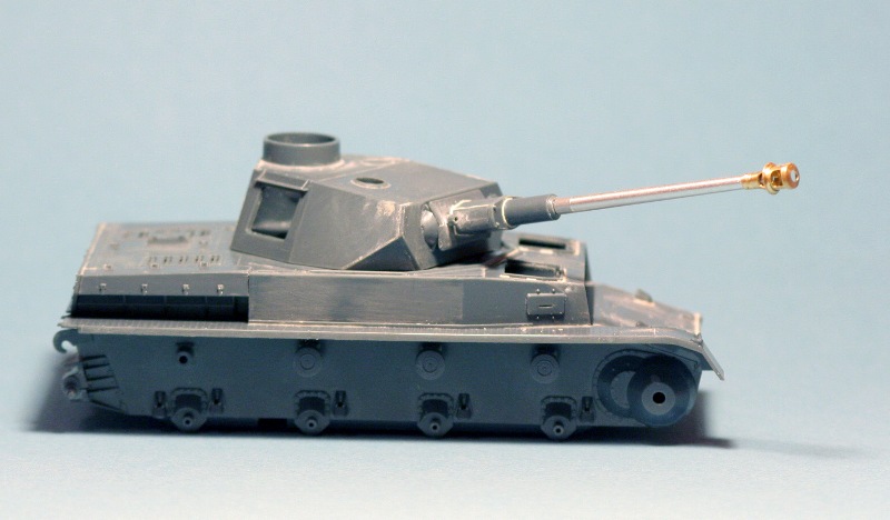

    наконец то дождался посылку с травлом для четверки , закончил работу над сварными швами , на фото их хорошо видно ( белого цвета ) установил ствол и дульник , травло супер в дуле даже нарески есть , дульный тормоз аж из 7 деталей пришлость делать
    9 користувачам це сподобалось.

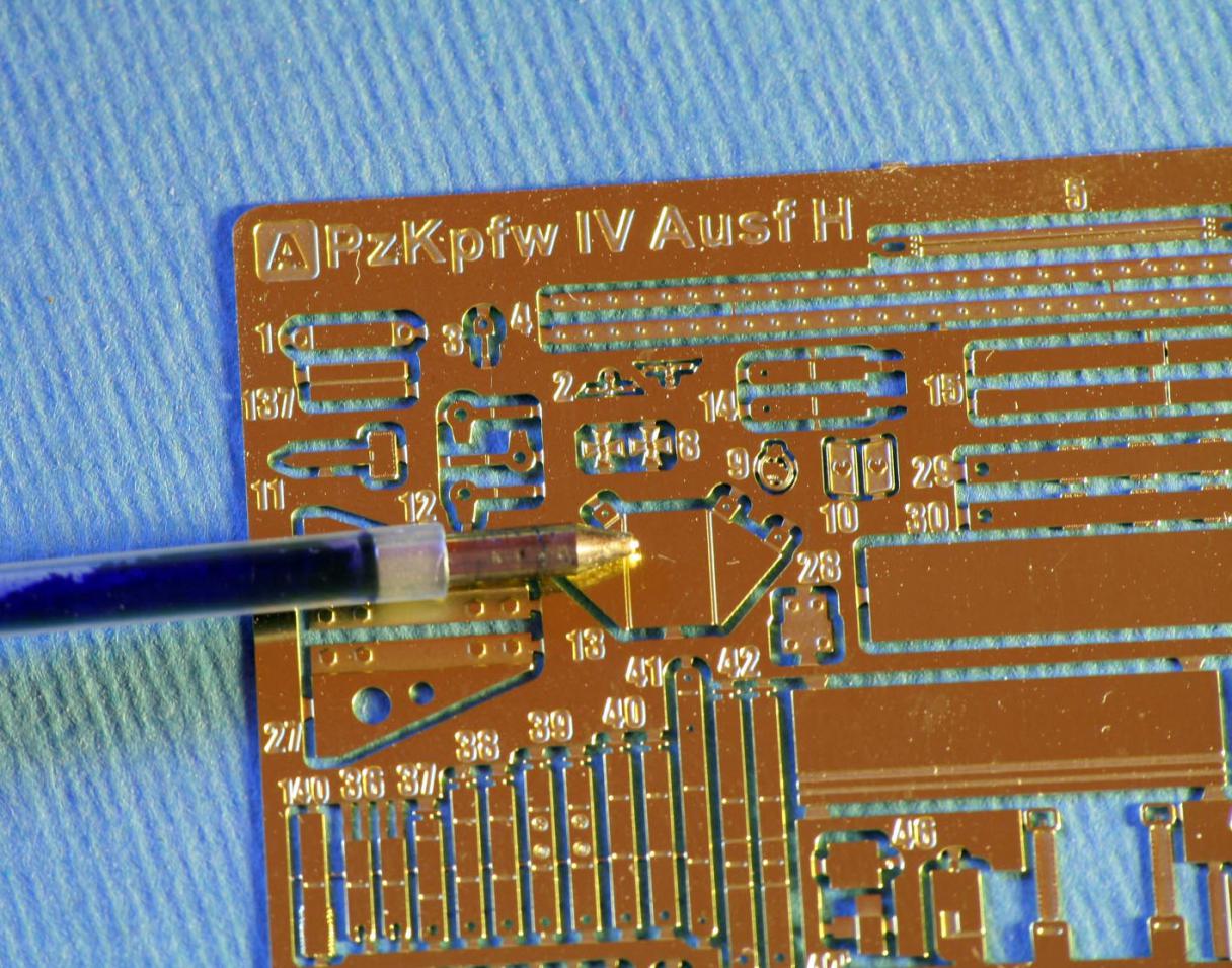

    травленку этой фирмы рекомендую всем - очень доволен беру у них уже не первый раз ! Само травло! Очень много мелких деталей, есть плетеный трос, несколько смоляных деталей! Лобовую броню еще не клеил-нужно зачистить деталь (вчера зашпаклевал), а с приклеенной будет сделать это проблемно.

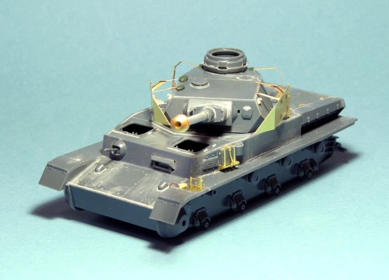

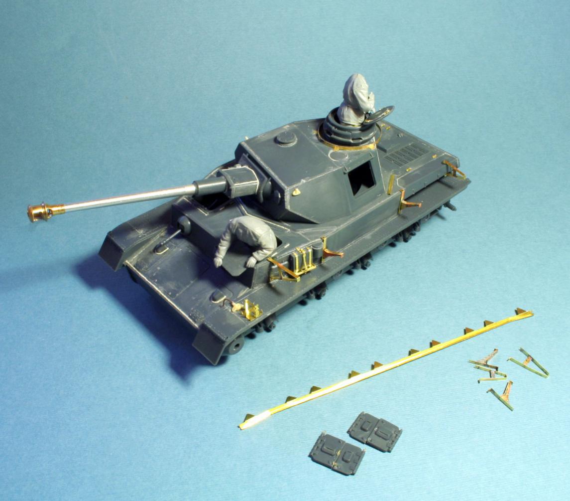

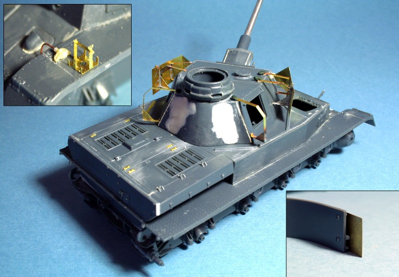

    Cоскучились ??? Я вернулся к работе над диарамой :)
    Экраны на башню пока прилепил на пластилин(что бы сфотографировать), краситься это все будет отдельно-удобней так!
    6 користувачам це сподобалось.

    Красноярск ,Россия
    Полу-круглый забашенный экран к кронштейнам не припаавал еще, там за башней ящик зип стоять будет, по расстоянию нужно выставить, до него еще руки не добрались!

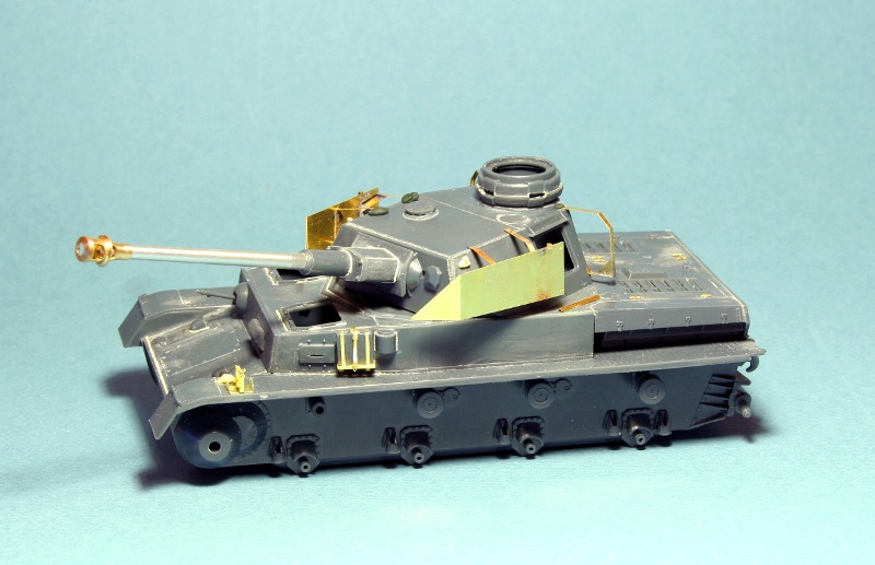

    На фото кстати травленный экран и пластиковый-для сравнения сделал!
    Ну и по мелочи еще навесил! Буду пластиковый инструмент крепить-травленными скобами, потом бортовые экраны, и башня-ЗИП и кормовой лист!
    4 користувачам це сподобалось.

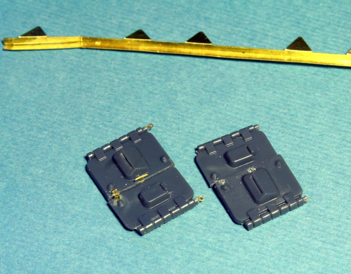

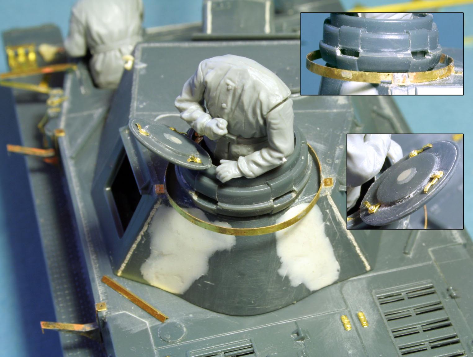

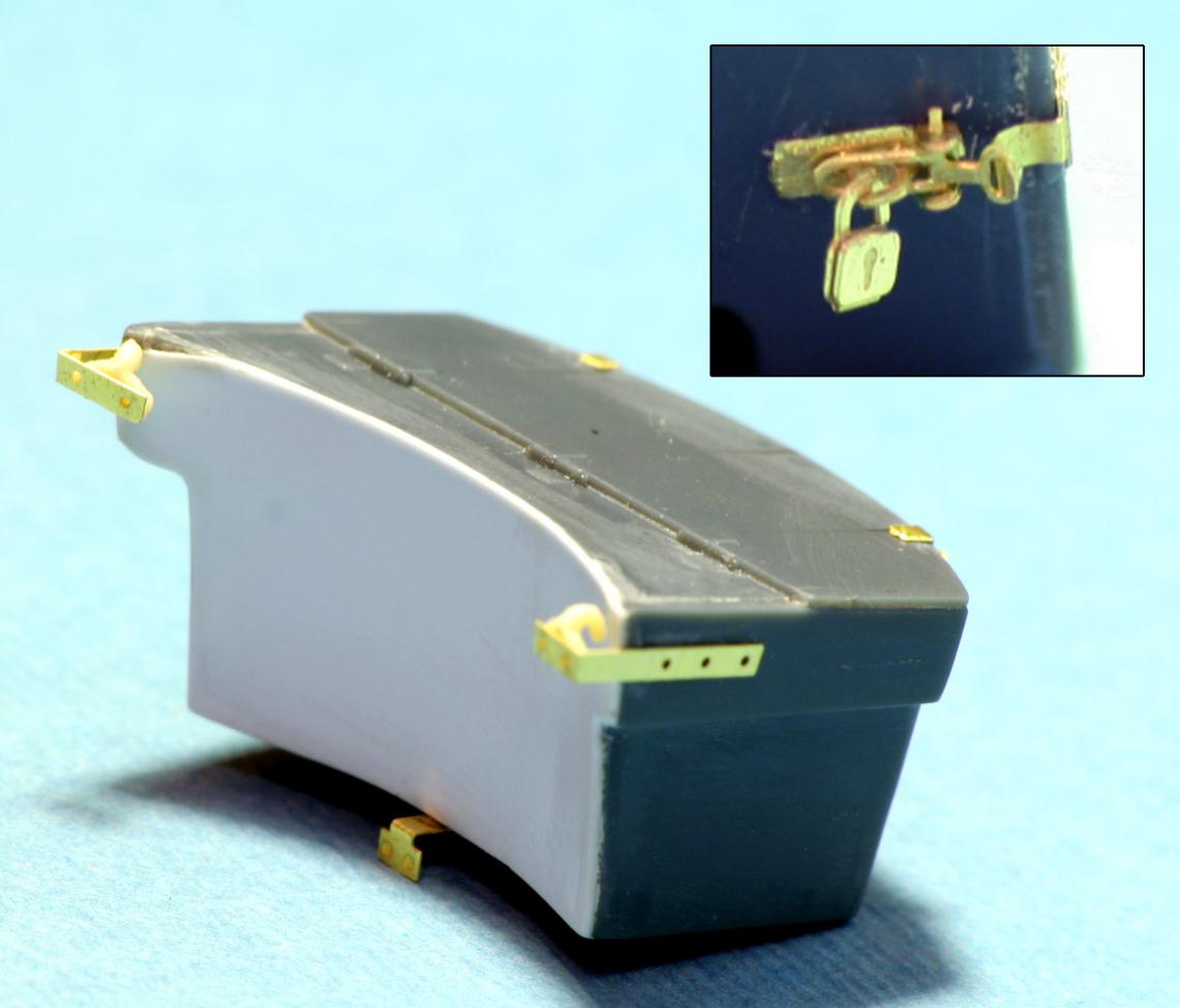

    Забашенный ящик готов к установке!
    детализация просто поражает проработкой
    8 користувачам це сподобалось.

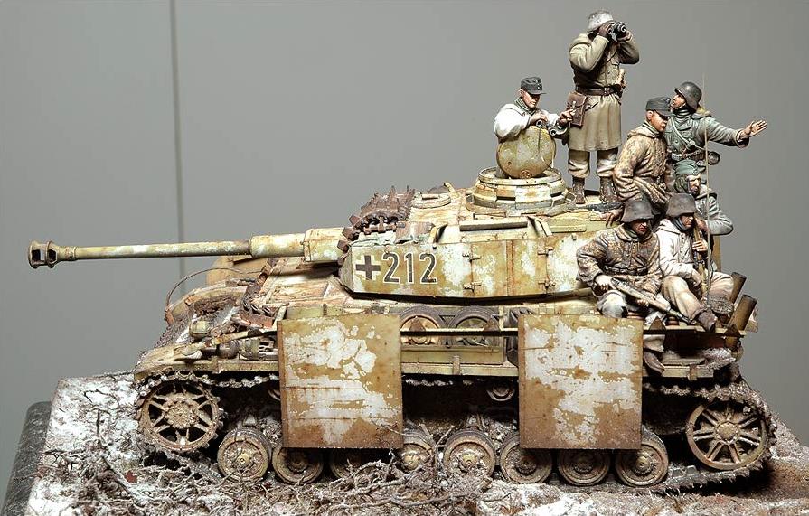

    Логически было бы красить в белый с протёртыми до летнего камуфляжа проплешинами - самый оптимальный вариант. В данном случае нет необходимости точной привязки камуфляжа к времени и части - он лишь фрагментарно будет "высоввываться" из под белого покрытия.
  22. Вадик
    Вадик Stabsfeldwebel
    2.309
    Красноярск ,Россия
    хочу сделать нечто подобное - охренительно выглядит :smile_12:

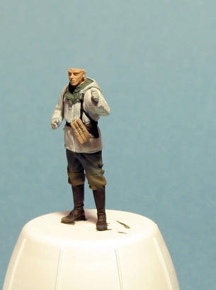

    Крепления на оба борта готовы корпуса готовы! Остались только на крылья. Ничего из крепления еще не крепил-это что бы потом при работе с инструментом ничего не разнести пальцами! Все крепления приклеиться после всего инстремента, перед самой грунтовкой! Мех-вод выполз из своего люка подышать и перекинуться парой слов с курящими рядом бойцами! Командир слушает инструктаж... Позже, когда окончательно всех персонажей расставлю сброшу эскиз!
