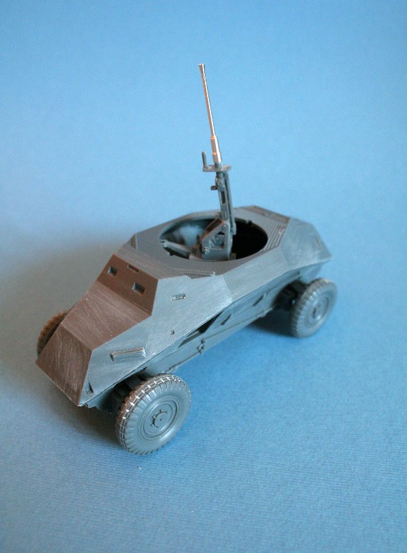

    Красноярск ,Россия

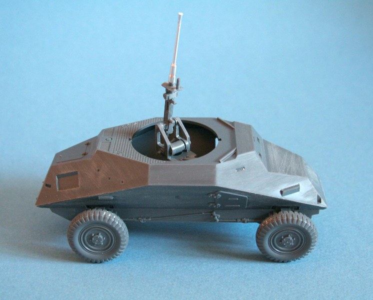

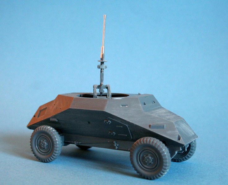

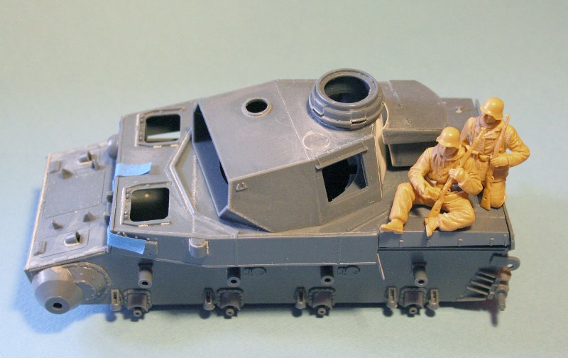

    Именно так все это и началось , склеил корпус 222го зачистил мелкой наждачкой , совсем чуток чтобы лучше легла грунтовка , ствол металический сразу шел в комплекте

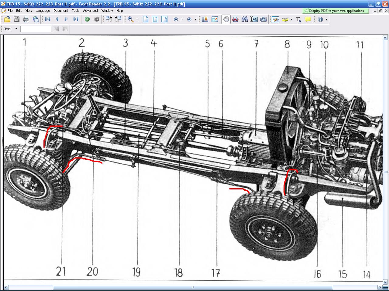

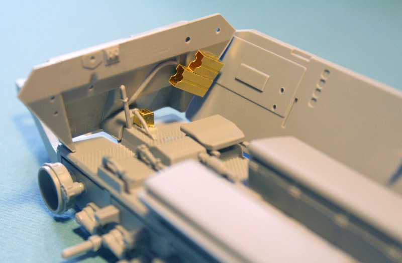

    после занялся самопалом-изготовлением и подводкой тормозных тросов, троса ручного тормоза, провода с тормозной жидкостью..На картинки красным обозначил все эти самые штуки: Ручной тормоз- это вдоль всей рамы трос, и шланги с тормозухой-подведены к каждому колесу из бронекорпуса

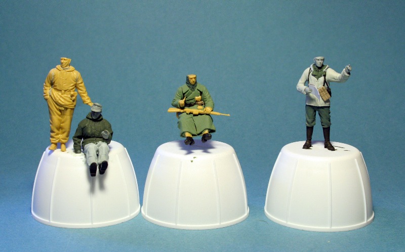

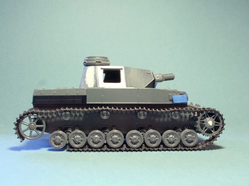

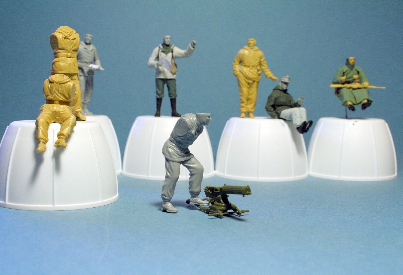

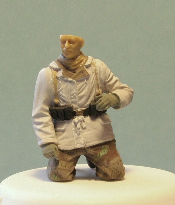

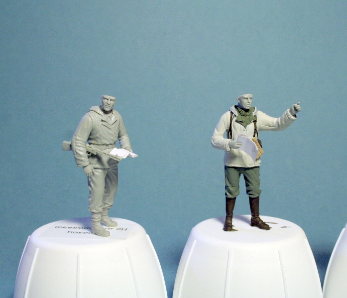

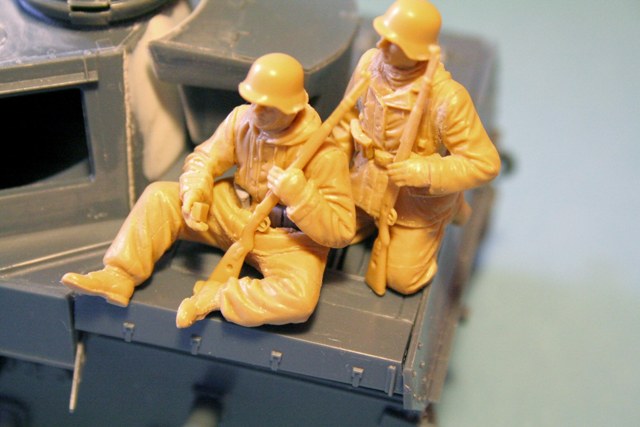

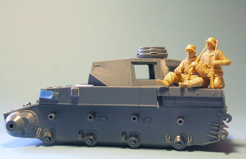

    Т4 в процессе изготовление , параллельно начал изготавливать и некоторые фигуры для примера вот так они будут располагаться на броне
    Сварные швы на корпусе Т4 доробатывал самостоятельно исполюзуя шпаклевку и смекалку :)так же подзачищал под грунт в некоторых местах

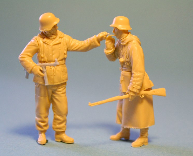

  7. Вадик
    Вадик Stabsfeldwebel
    2.309
    Красноярск ,Россия

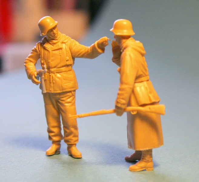

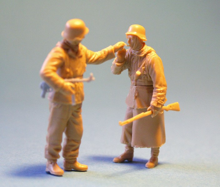

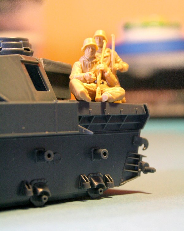

    Еще двое бойцов а процессе. Один прикуривает от сигареты второго. Нужно еще зашпаклевать щели на стыках, и подрезать углубления рукавов.
    Шлемы не обрабатывал, срезал с платы и приложил "на сухо" для фото.
    Пилю того который прикуривает стоя в шинели. Там полы шинели без объема, т.е. сплошной пластик, нужно его "выбирать".Подол шенели буду делать подьистрепаным

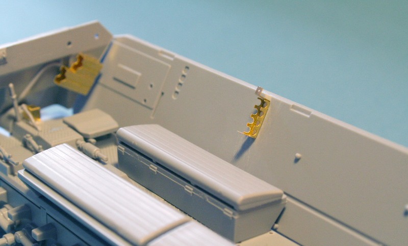

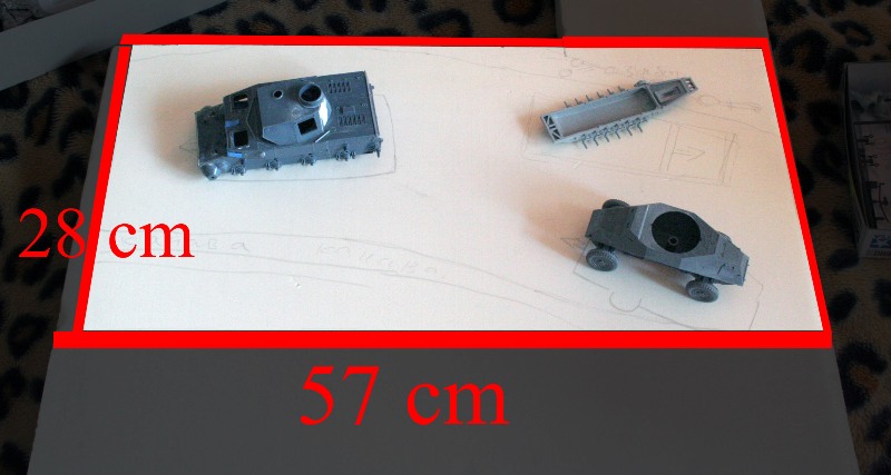

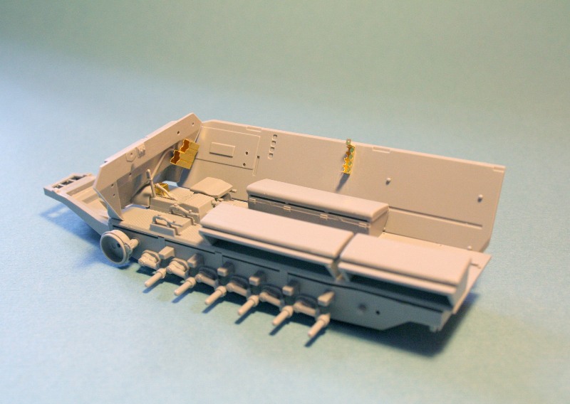

    вот так примерно будет это все располагаться ! и размеры тоже указал для наглядности ! Ханомаг в процессе сборки , начал потому как не на Т4 не на 222й травло еще не приехало ( я его заказывал )скамейки будут дорабатываться-сделана внутренняя расшивка(как положено), место под педали еще не зачищено(пластиковые срезаны)-педали будут травленые

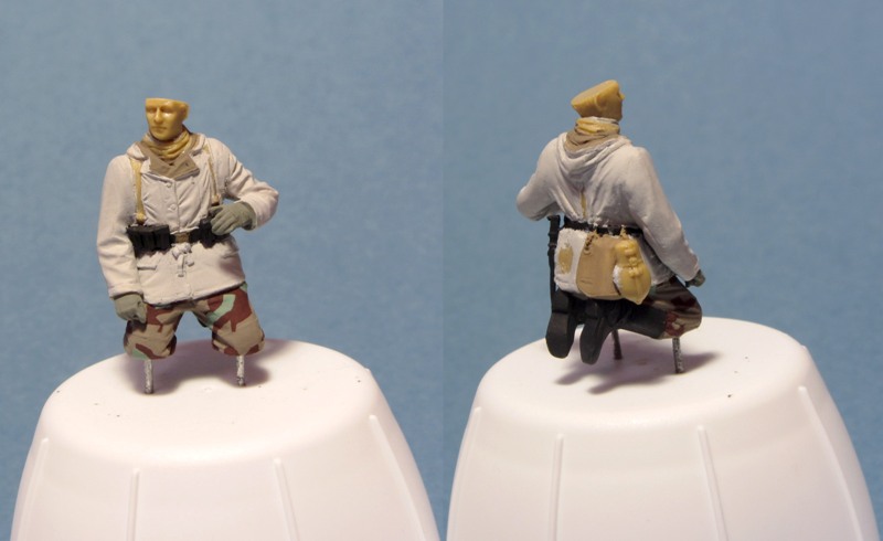

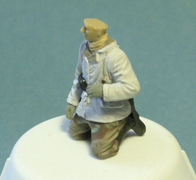

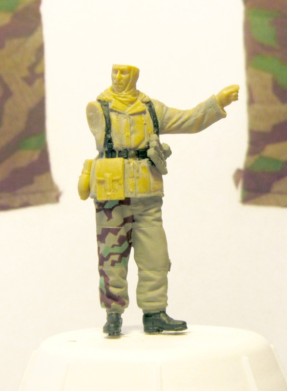

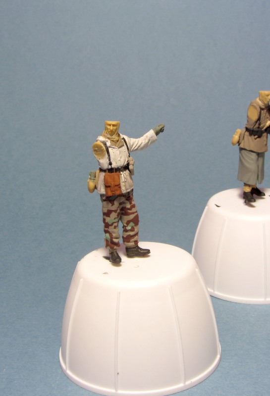

    Начал роспить , база под осколок и дальнейший процесс нанесение самого рисунка ,после будет тонировка-нанесение светлых и темных теней. Потом дождик
  10. Вадик
    2.309
    Красноярск ,Россия

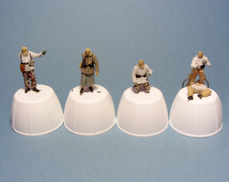

    так пошел процесс росписи остальных пацанов

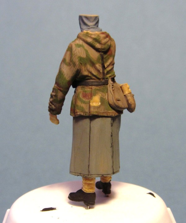

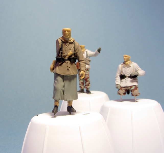

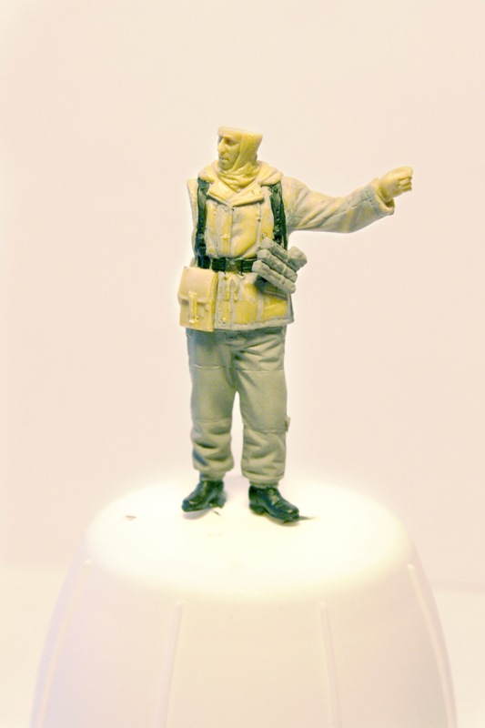

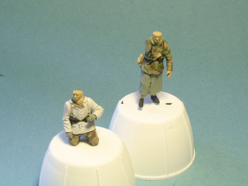

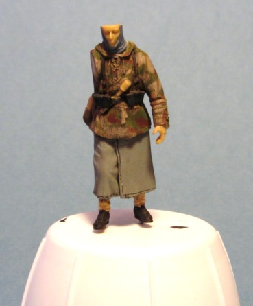

    Нанес дождик на осколок , ради эксперемента попытался анорак солдата в шенели сделать размытым осколком - не суди строго , первый опыт

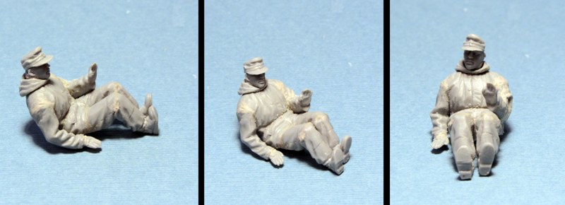

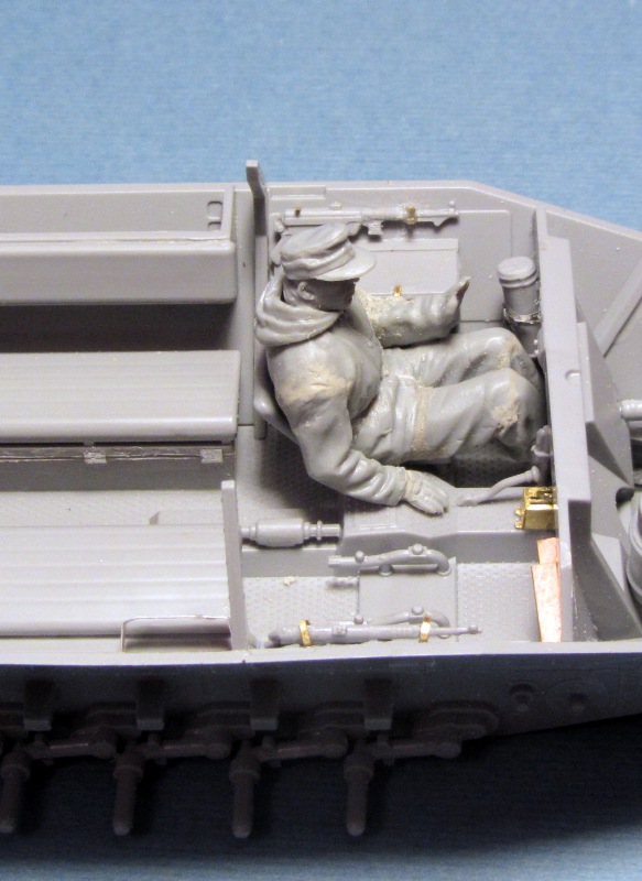

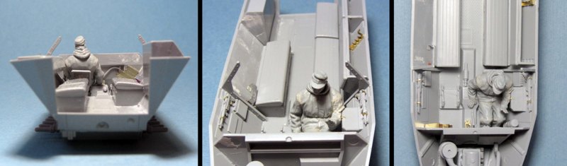

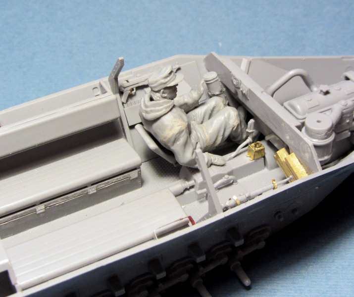

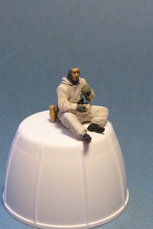

    "Ханомаг" началась работа над водителем.
    По большому счету-это конверсия с изменениями суставах. Суть в следующем, сустав на-ноге (рука, кисть, стопа...) подпиливается пилкой, это нужно делать под не большим углом(зависит от скульптуры фигурки), а потом модельным ножом-чуть отступив от внешнего края "подпила" в сторону желаемого изгиба, вырезаем пластик так, что бы нож оказался в крайней внутренней точки "подпила", должен как бы получится вырез в виде треугольника. Далее сгибаем а суставе ногу(руку, кисть, стопу...) склеивая м/ж собой плоскости выреза. На словах не совсем понятно как и что, но в этом помогут фото.
    Далее-это шпаклюется, и зачищается! Я еще не зачищал эпоксилин, т.к. дал время ему хорошо затвердеть, но результаты данной конверсии можно уже видеть. То что на стыке шеи и туловища дырка-это явление временное.

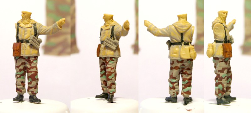

    в данный момент идет еще стадия росписи ! в одном из наборов фигурок , китайские друзья решили что у всех на шеях будут рыцарские кресты , я исправил эту щедрость оставив только у офицера

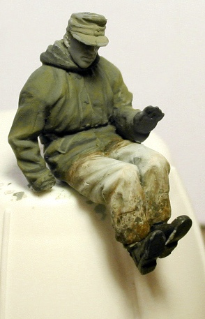

    У водилы на Ханомаге сделал эфект забрызганых штанов , в виде эксперимента - короче получилось вот так ....

  22. Zigfrid_
    Zigfrid_ Oberleutnant
    2.258
    На первых двух фото- это не осколок, а "sumpftarn". Его зимой 42-43 под Харьковом не носили еше.

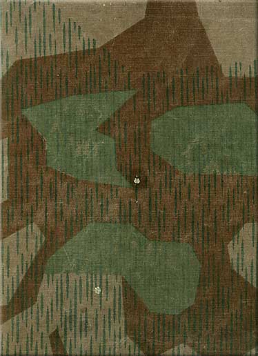

  25. Zigfrid_
    2.258
    Куртки "Sumpftarnmuster" начали использоватся к зиме 43-44 года.
    Ниже образец ткани Splittermuster и Sumpftarnmuster соответстенно.
