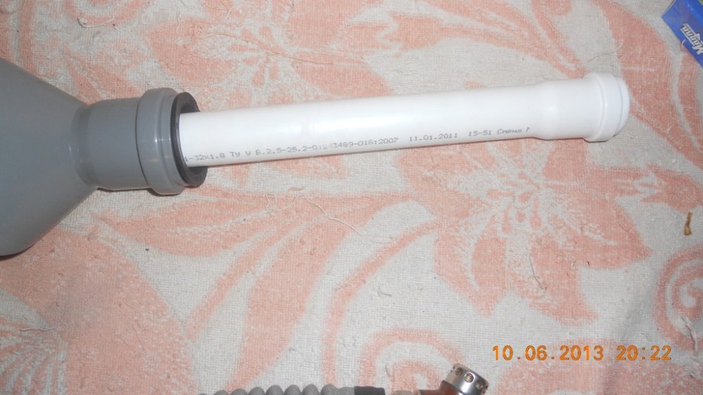

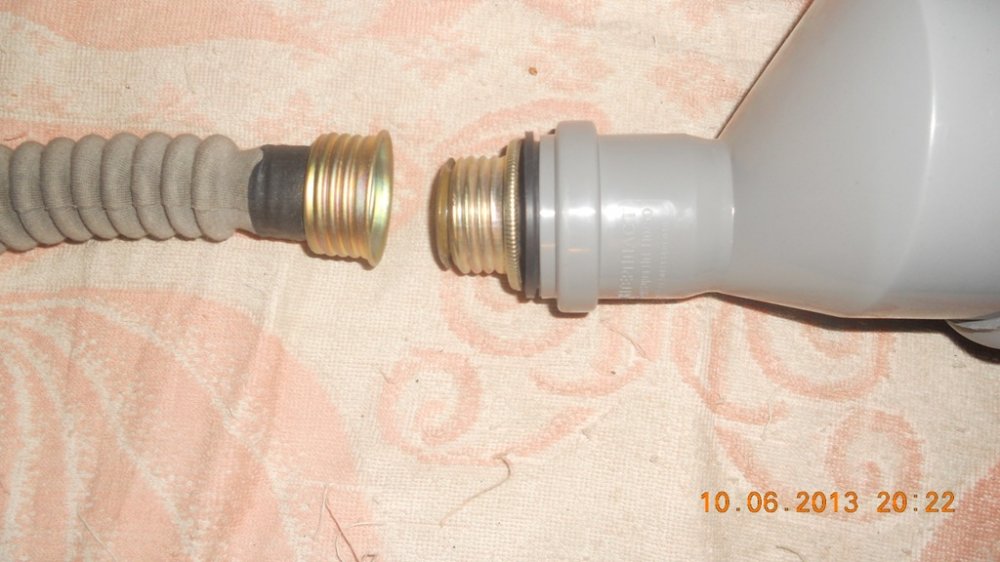

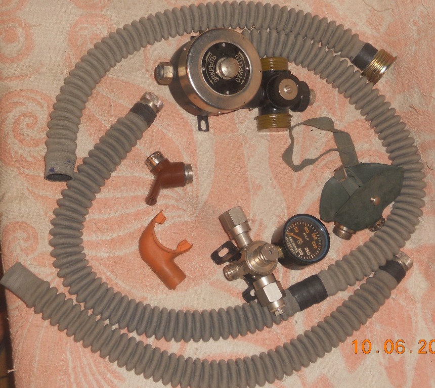

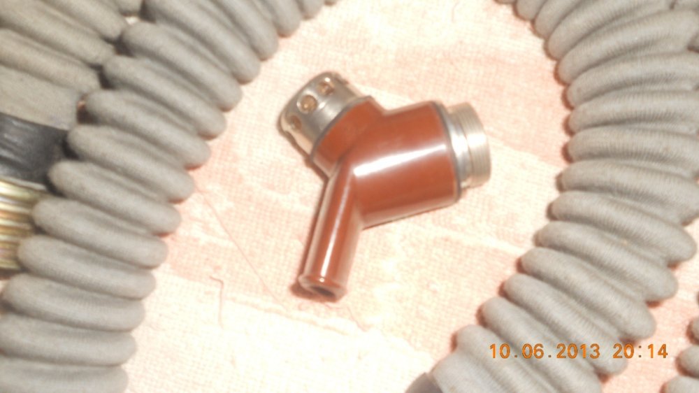

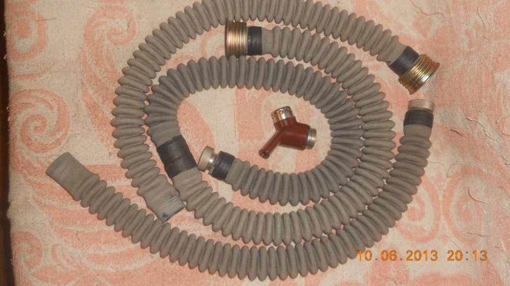

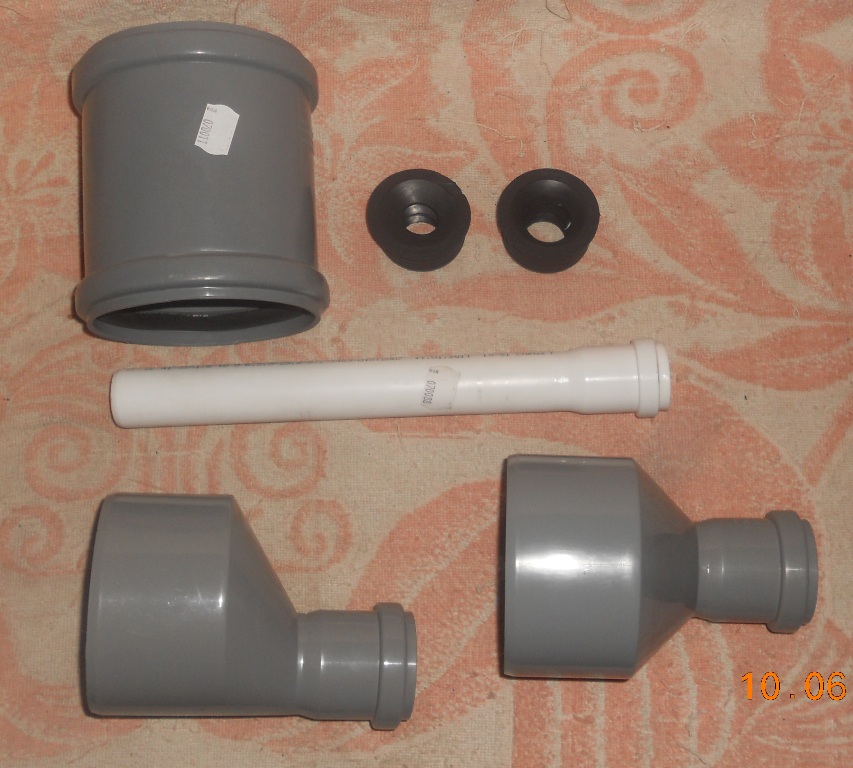

    Друзья спасибо за советы !!! Обязательно ними воспользуюсь По прежнему не понимаю в чем опасность моей затеи А так как не чего не понимаю продолжаю двигаться к задуманной цели . Итак что мне понадобилось набор канализационных труб на 40 гр автомобильный клей герметик 7 гр аппарат энголяции МИ5 200гр (его покупал под балоны но часть пойдет и сюда),бинт вата 5гр DSCN2875.jpg DSCN2874.jpg DSCN2877.jpg DSCN2875.jpg DSCN2874.jpg DSCN2874.jpg DSCN2875.jpg DSCN2877.jpg В принципе и все приступаю к сборке

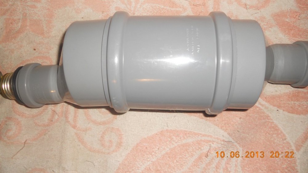

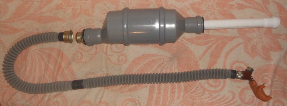

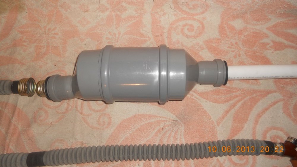

    DSCN2882.jpg DSCN2883.jpg DSCN2884.jpg DSCN2885.jpg DSCN2886.jpg DSCN2880.jpg

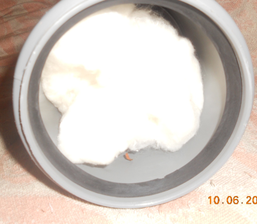

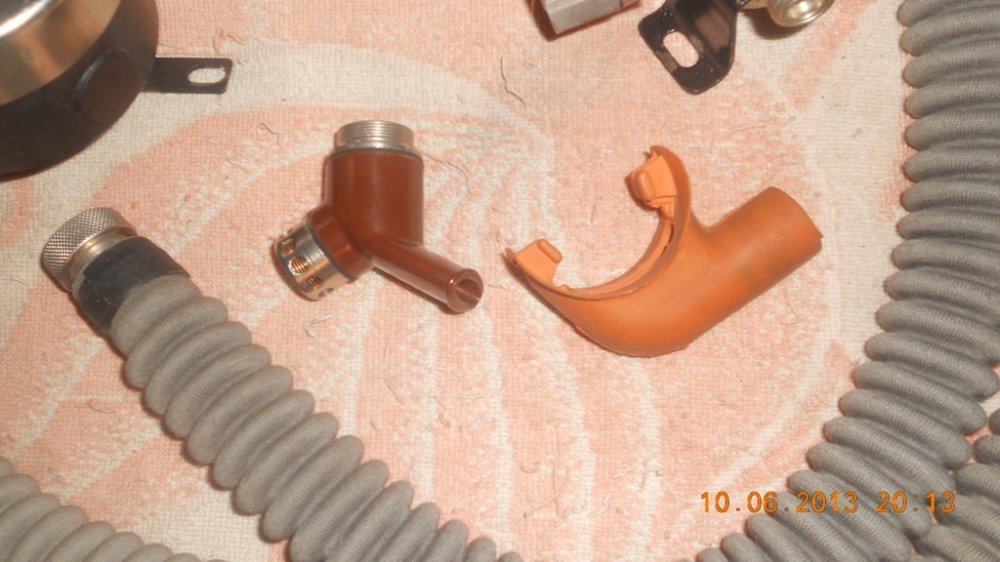

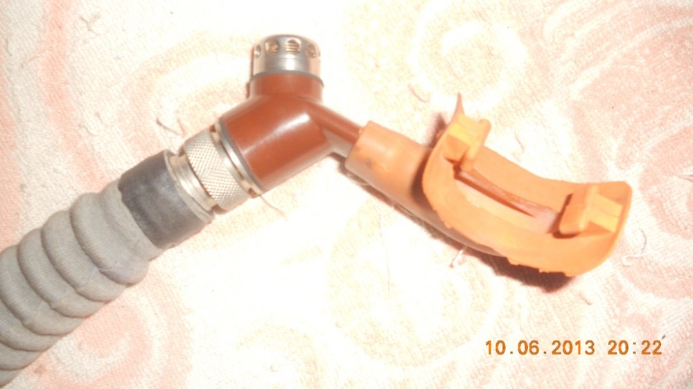

    Вата и бинт будут как фильтр от мусора и мошек ,свисток этот не знаю как его назвать работает только на вдох выдох происходит в воду поэтому в шланге будет всегда чисты воздух , на него для добства одел згубник с трубки Длинна шланг по 1 метру думаю начать с 2 метров мне и нужно то всего 3 метра глубины Шланги папа мама легко наростить или убрать лишнюю длину В общем впринцепе и все Ну и самое главное через пару дней испытания так что если до конца недели не отпишусь значит камрады были правы !!! Просьба сильно не пинать готов к конструктивной критике

    Нет, больницы не будет... Вдоха тоже не будет. Будет лишь разочарование. Из всего того что вы купили полезен в хозяйстве только редуктор с манометром.

    Рад вернулся живым и здоровым !!! Прав Ув
    Myagkor
  26. Павлик Корчагин
    Павлик Корчагин Obergefreiter
    105
    Location:
    украина
    На глубине около 1м вдохнуть очень тяжело практически не реально Поэтому продолжу усовершенствование поплавка добавив туда аккумуляторный компрессор
