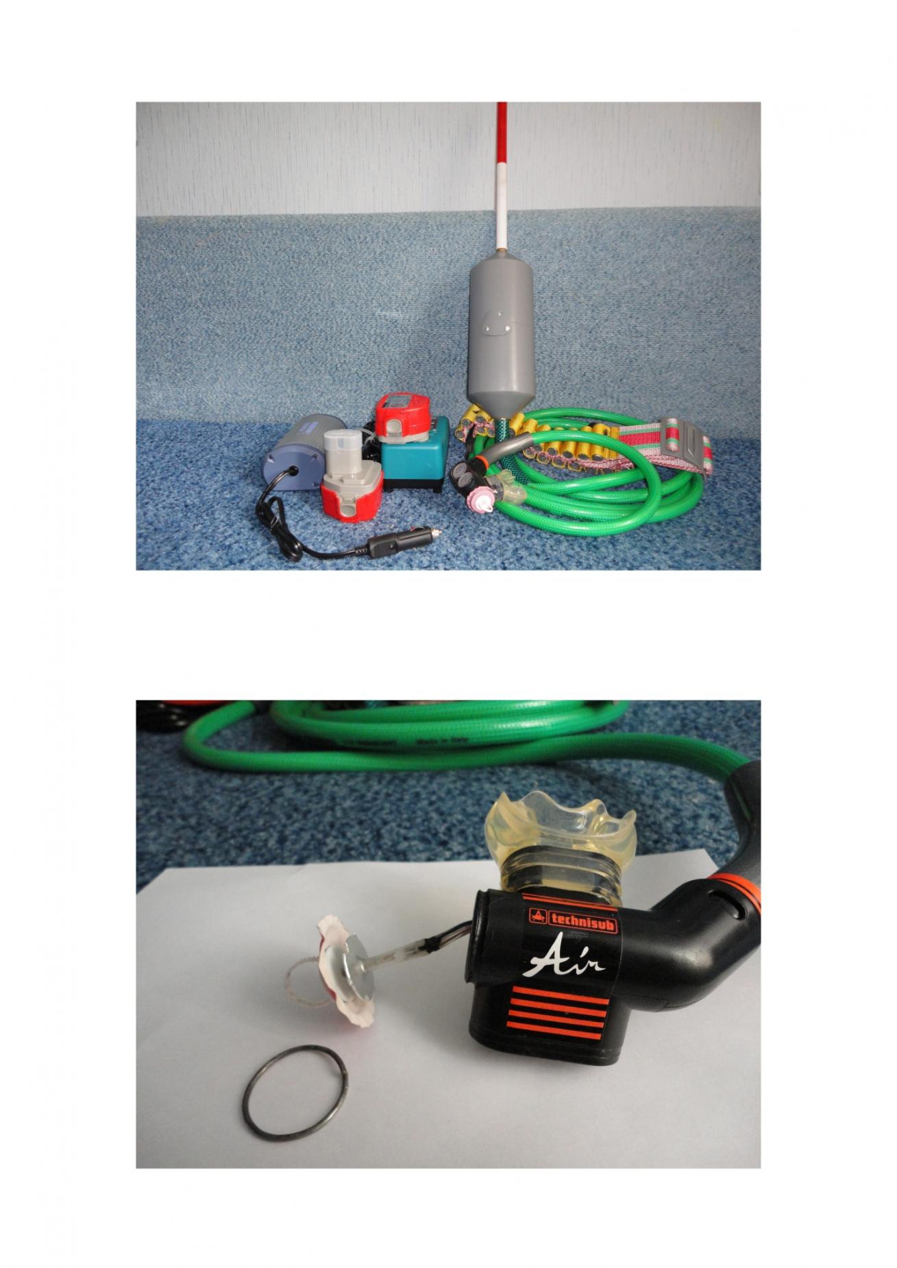

    Друзья в данной теме хочу обсудить с Вами способы подводного поиска (акваланг,ребризеры,легководолазное снаряжение),оборудования,и прочего снаряжения Начать хочу с легководолазного снаряжения Хочу попробовать сделать что то похожее на этот вариант думаю он самый простой и не дорогой Какие мнения будут???

    Спасибо но мне точно не туда Там акваланги значит глубина да и по деньгам это не дешево баллоны и их заправка как минимум нужно 1500гр У меня же я рассчитываю потратить не больше 300гр глубина до 5 метров по времени не ограничен-это самое важное а заправки баллонов хватит минут на 40 (1500гр) дороже может на дольше у меня все проще и не требует последующих затрат

    здесь видео как он работает http://www.youtube.com/watch?v=vhezuaoLxew обращался к изобретателю но к сожалению в продаже их нет вот и хочу сделать себе сам

    Дааа. Такую штуковину для "Дикого дайвинга" самому вряд ли сделать.

    Это реально дикий дайвинг,советую лучше падумать прежде чем опускатся на глубину в ЭТОМ

    Не могу понять в чем проблема ,не опаснее баллонов в ютубе полно видео где подо льдами люди добывают золото и пользуются таким способом на Филипинах кстати тоже и на многих курортах Вам предложат не только баллоны но и этот вид погружения

    Простите что немного не в тему, но я на Вашем месте приобрёл бы сначала дорогой карбон под 9мм носок и пару сезонов осмотревшись, поняв что к чему под водой, упёршись носом в банальную нехватку кислорода в лёгких под конкретные задачи неспешно двигался бы в сторону скубы. С уважением

    Я бы в ЭТОМ погружаться не рискнул...ИМХО при работе связанной с прямым риском для жизни самоделки "умельцев" неуместны.
    Дыхательные аппараты типа Украина,Юнга,АСВ-2 стоят в районе 1 000 гришек(можно и дешевле найти)+о заправке баллонов можно в любой пож.части договорится-но это свобода действий под водой и относительная гарантия надежности.

    Плюс еще в руках надо держать МД и работать им! О надежности моторчка в "приборе" надо только догадываться :))!

    Камикадзе....!!!! Без обид.... :) Видно что тему вы пытались познать, но.... Не изобретайте себе гроб новой конструкции.....

    Немножко разтолкую почему. Начнем с вашего типа компрессора( те компрессора что вы видели в ютубе дают производительность от трех до восьми литров в секунду при соответствующем давллении) как у него с производительностью? ;) Далее.... Физика и физиология.... Обьем легких человека составляет от пяти литров и более (взависимомсти от организма) Мы знаем что каждые 10 метров водяного столба добавляют давления одну атмосферу. Из закона Бойля получается что обьем легких на 10 метрах глубины получается 5Х2=10 литров... Время вдоха от одной до двух секунд. Теперь посчитайте сечение вашей шАлангочки, обьем воздуха просасываемый вами (заметьте, с весьма не слабыми усилиями) через нее и получите тот вакум который вы в ней создадите-это если хватит силы легких ;) А если к этому добавить давление самой воды, на наружные стенки шланга, то вероятность что он превратиться в плоскую ерундень, через которую воздух не идет, весьма велика... :) Продолжать ;) ?

    По видео-за столом сидит какой то профессор:)а не человек который занимается дайвингом,сугубо мое имхо.

    Безусловно этот насос БРЕД!!! Акваланги открытой системы дыхания самый хороший вариант! (вдох из баллона- выдох в воду)

    Видео - фонарь для зарабатывания денег с инвестора. В целом Cheh прав - для этой системы надо аккум раз 10 больше и движок также. Вот тогда мы уходим далеко от школьного ранца и пытаемся переплюнуть по весу скубу, не переплёвывая её по времени погружения(ёмкость аккума) оставаясь привязаным к шлангу. И к чему это всё?

    Друзья я пишу глубина максимально 3-5 метров если у берега то и того 1.5м Сколько балонов мне нужно чтобы полноценно провести пол дня под водой а каждый раз заправить Я лично проблемы не вижу !!!! и не понимаю почему все так относятся к данной теме Приведу два примера знакомые знакомые занимаются очисткой резервуаров на заправках используют гофротрубу 50 10метров все отлично Второе зять мой был начальником цеха КИП тоже чистили цистерны был у них ручной компрессор и два человека его качали К весне сделаю свой тогда покажу что получилось Жаль что сторонников не нашол!!!!

    Павлик Корчагин... Для чистки резервуаров и работе в колодцах есть ПШ-1 И компрессор не нужен обсалютно... Пробовал, работая в горводоканале. Но вы же не путайте- вы находитесь при атмосферном давлении. "Сколько балонов мне нужно чтобы полноценно провести пол дня под водой..." А вы знаете сколько азота вы накопите в организме за это время???? Это даже при ваших трех и пяти метрах.... Официально, таблици декомпрессии начинаются с девяти метров. Но люди умудрялись закисонится не погружаясь глубже семи метров... Зависит от времени прибывания и кстати от физнагрузки тоже... Изучите тему дайвинга поглубже и вам самому станет смешно от ваших сегоднешних мыслей и идей.
