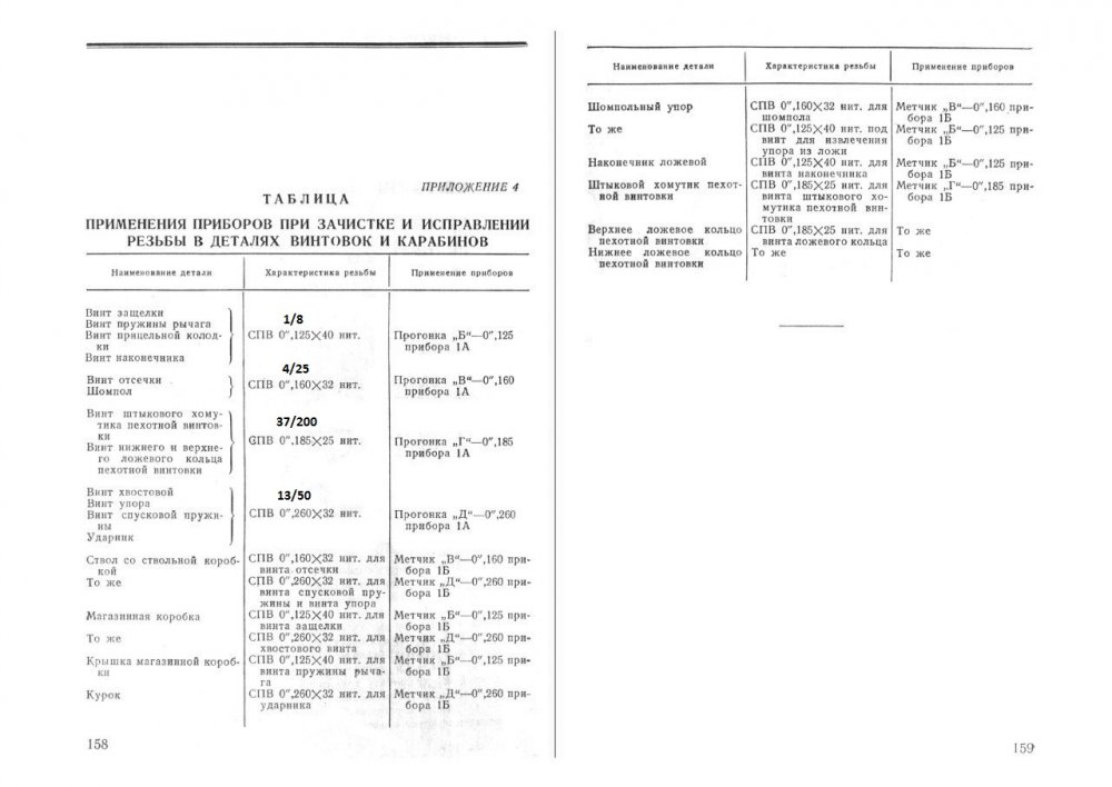

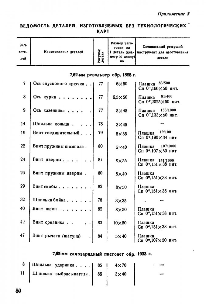

    Резьбы для винтовки и карабина Мосина, револьвера Нагана.
    Источник - руководства по ремонту

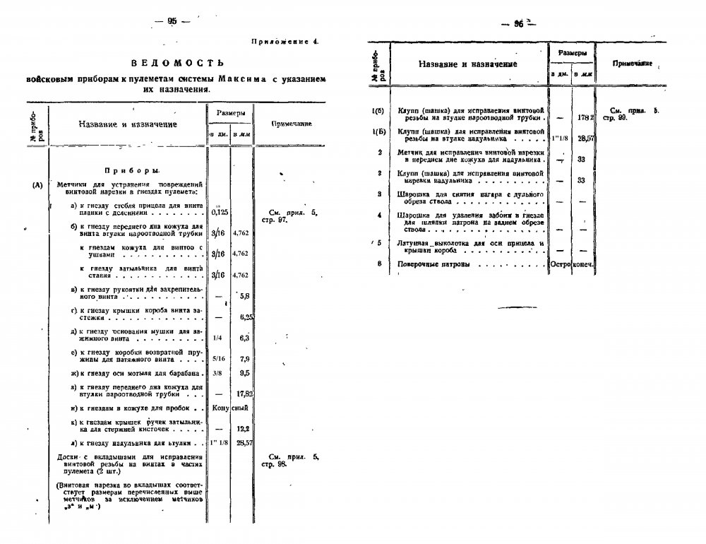

    Резьбы для пулемета системы Максима (не все)
