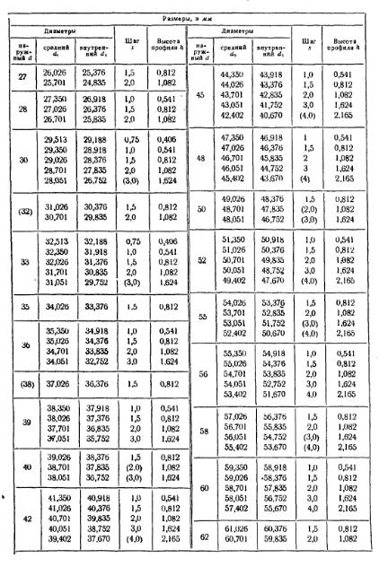

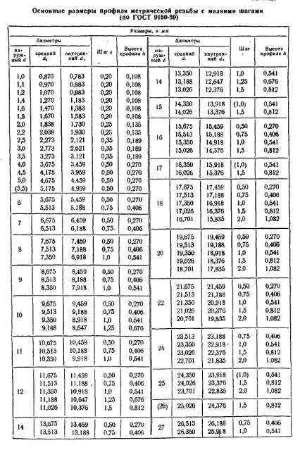

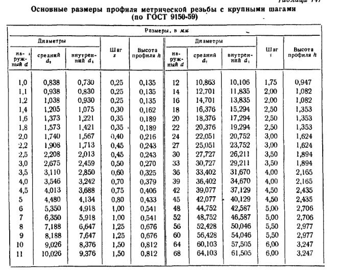

    Подскажите и мне, какая резьба идет в шпринг мине в центральной трубке? Внутреннюю и внешнюю пожалуйста.
  19. bigfoot
    bigfoot Oberstleutnant
    3.266
    Прикарпаття
    Может кому сгодится, правда качество не очень:(...
    Главное наружный диаметр, внутренний и шаг резьбы. На средний диаметр не обращайте внимания. Первые два снимка - резьбы с мелким шагом, третий - с крупным.
