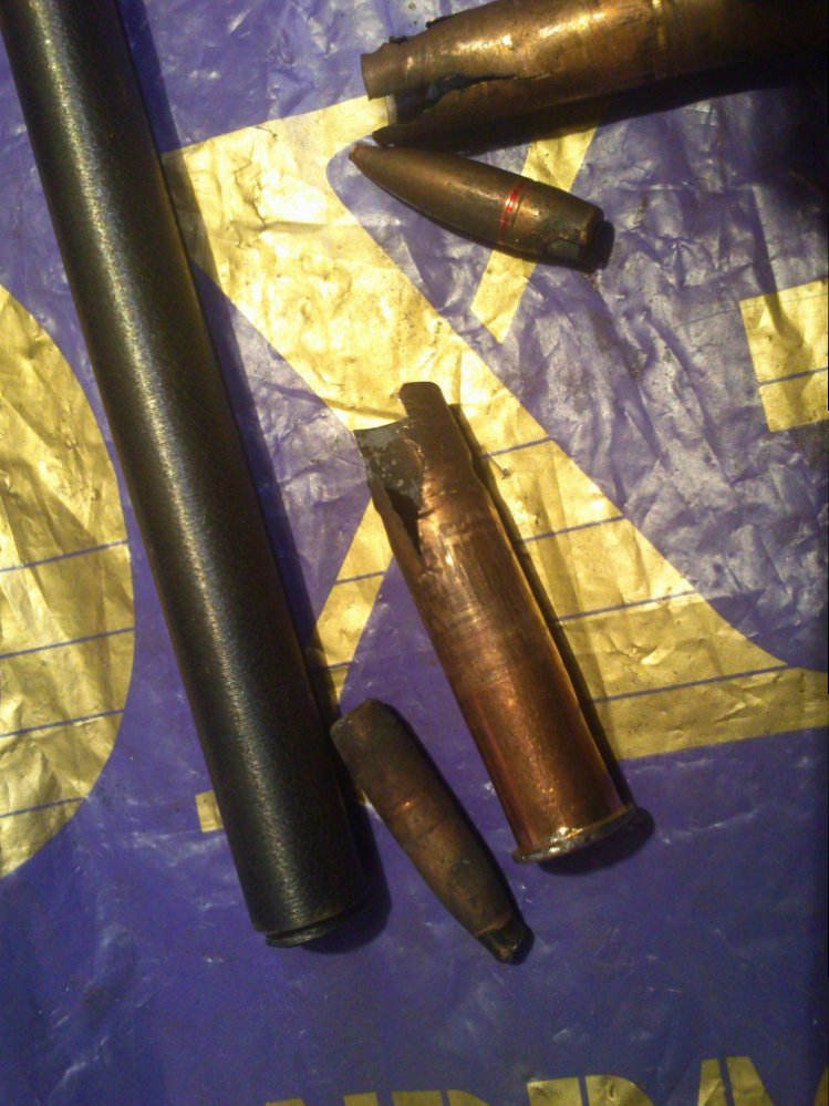

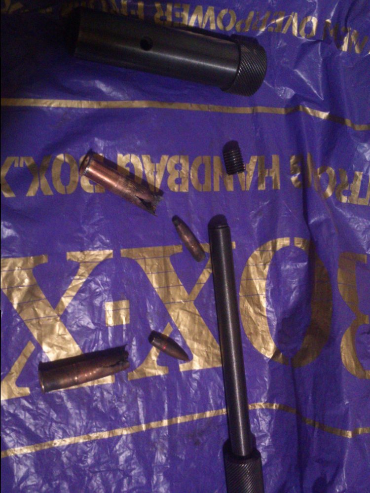

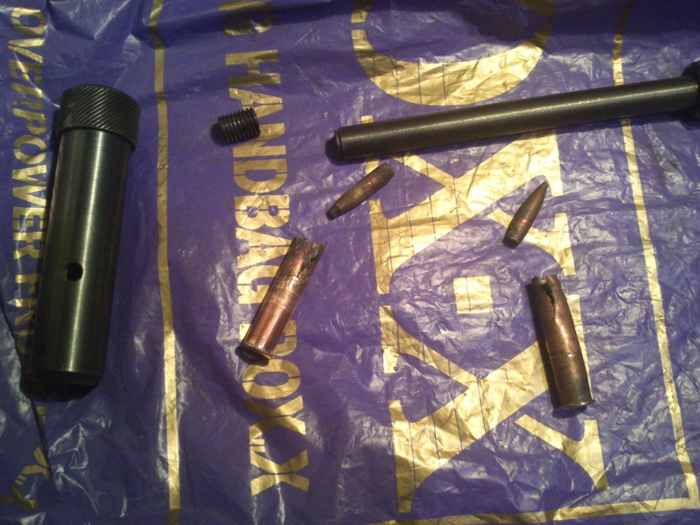

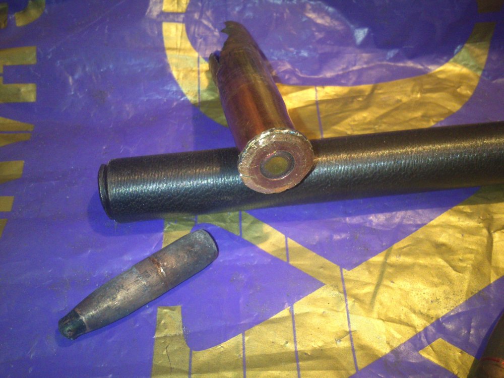

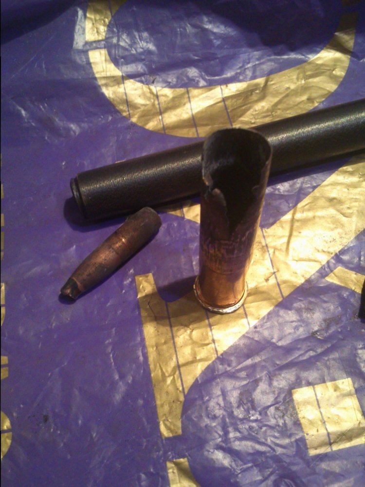

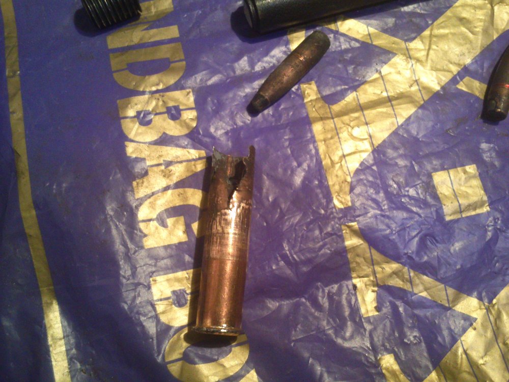

    Продолжение следует: остальные, около 300-т штук, разобрал без проблем, хоть по началу было и ссыкотно. Приступил к разборке 7,62х54R Т-46М (трассера) и на предпоследнем опять конфуз (смотрите фото).
    Проверил капсюля - у обоих сработали штатно.

    камраде KOSSS111111111111, у Вас стальні яйця, якщо Ви продовжуєте бахкати молотком далі після першого попередження. Бозя третій раз намікати не буде.

    Глубоко уважаемый KOSSS111111111111, ПРОШУ ВАС, как человек знающий и имеющий опыт видеть как армейское (да и вообще боевое) оружия наносит вред ( оторванные кисти, рваные раны, сожженные глаза...) не играть в "рулетку ТТшником". Огромная удача что Вы целы и пишете нам здесь. Сам имею такой молоток ( точно такой молоток), сделан как мы убедились качественно, но при всех вышеописанных - использовать его немного не гуманно... по отношении к себе!!!

    Ручку токарю уже отдал - завтра заберу готовую и продам новому эксперементатору (всё видел и знает, но всё равно будет заниматься). Скажем так, этот уровень пройден, душим жабу и выделяем из бюджета денежку на пресс, как показал vitiy99 .
    Самое интересное, капсюля в обоих сработали штатно.
    P.S. Последний, трассер, даже загорелся в молотке - красивое было зрелище.

    Т.е., в разорванных гильзах капсюля остались целые? Пули трассеры? Может они воспламенились?
  26. Продавец KOSSS11111111111111111111
    KOSSS11111111111111111111 Hauptmann
    4.071
    Капсюль остался целым и, при проверке, сработал штатно.
    У первой, которая сдетонировала, была обычная пуля, так что воспламенение трассера исключаем. Во втором случае, когда сдетонировала,пуля была действительно трассер, но она загорелась через, примерно, 1-2 с. после взрыва.
