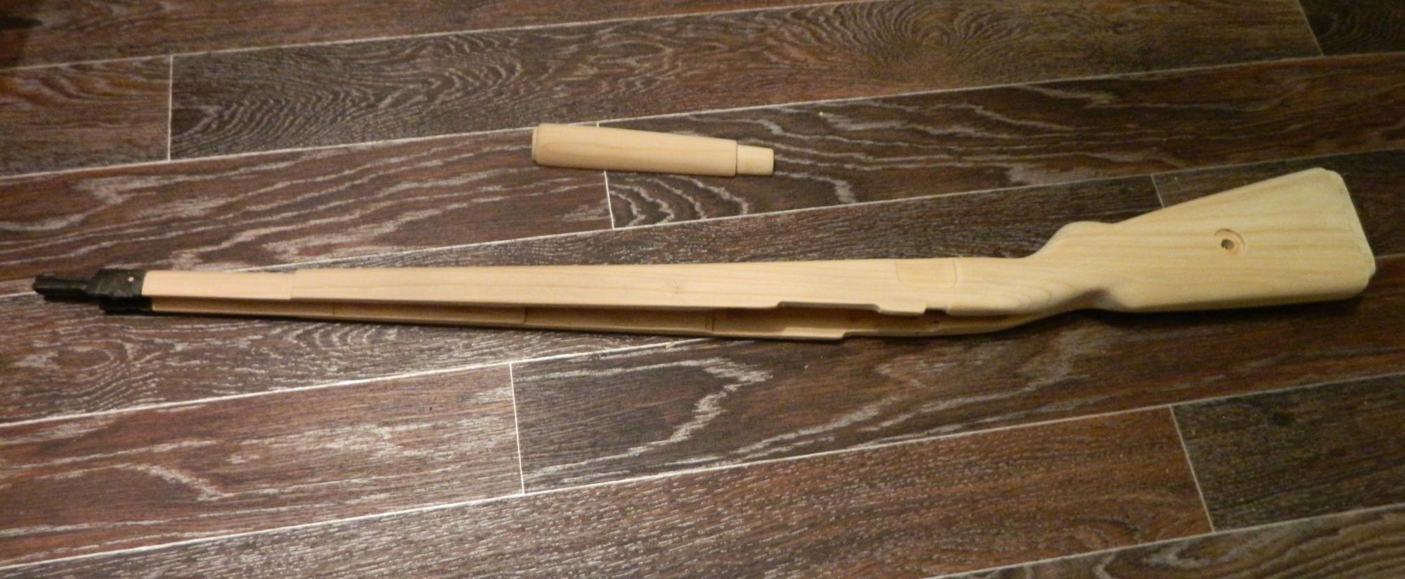

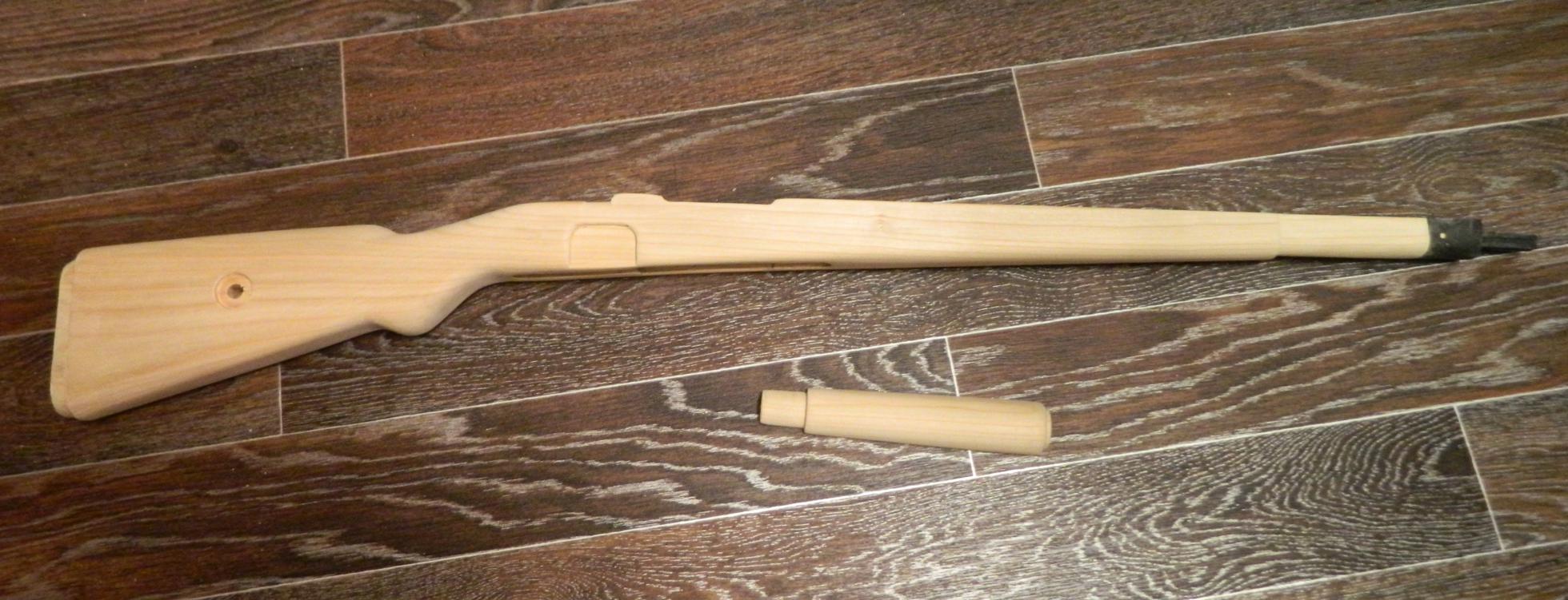

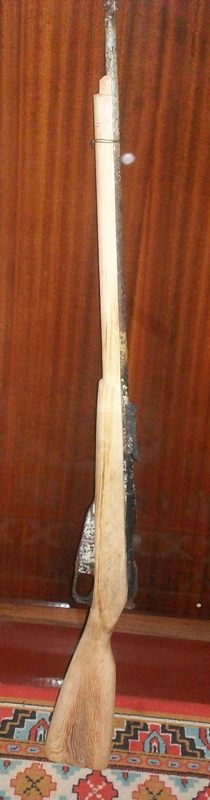

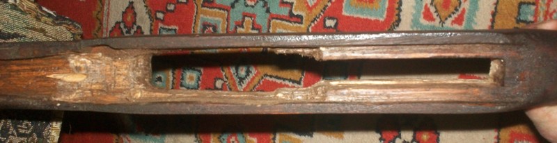

    Извеняюсь за задержку с ответом. Вот фото. Попробую ответить на все вопросы. Вымерял линейкой и штангелем(для измерения глубины). ВЫборку делал стаместками. Начинал выбирать сверху, а потом снизу. К нужным размерам подгонял рашпилем и наждачкой. Ну вообщем делал все как Анатольевич.

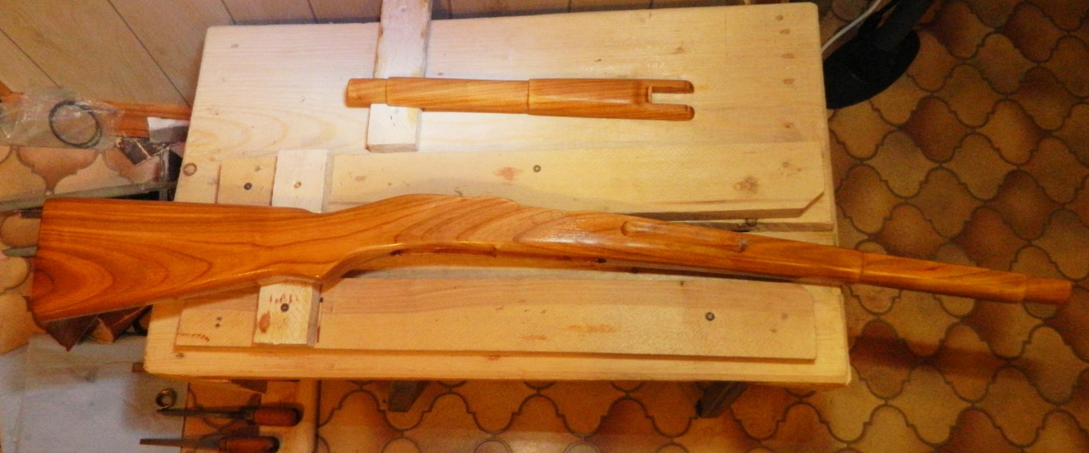

    Вот ещё ложе под мосю забацал, всё за темже "рецептом".:D

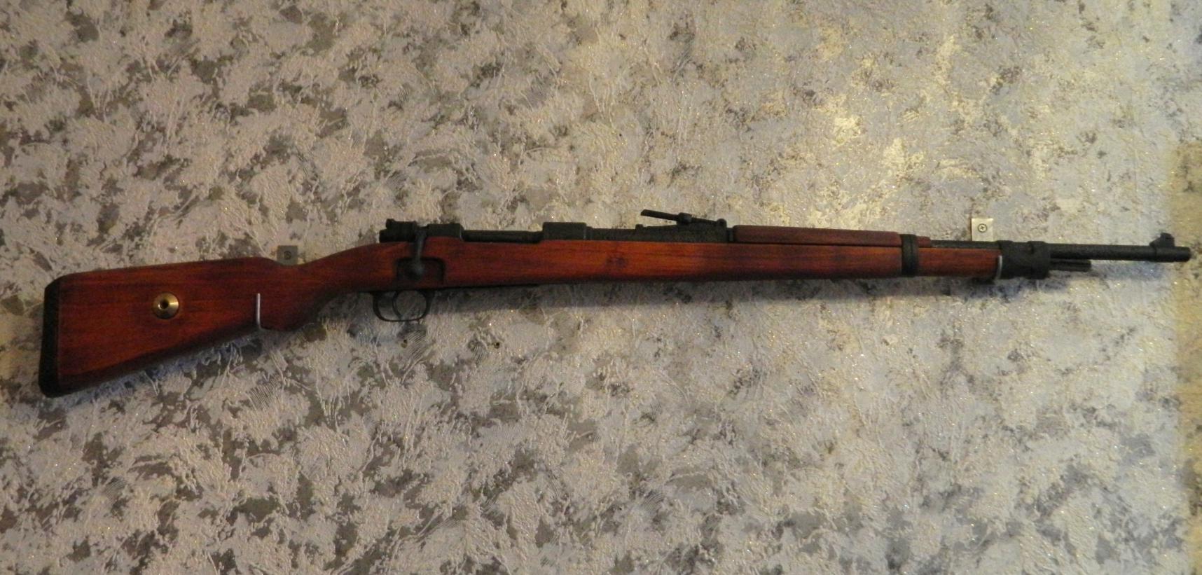

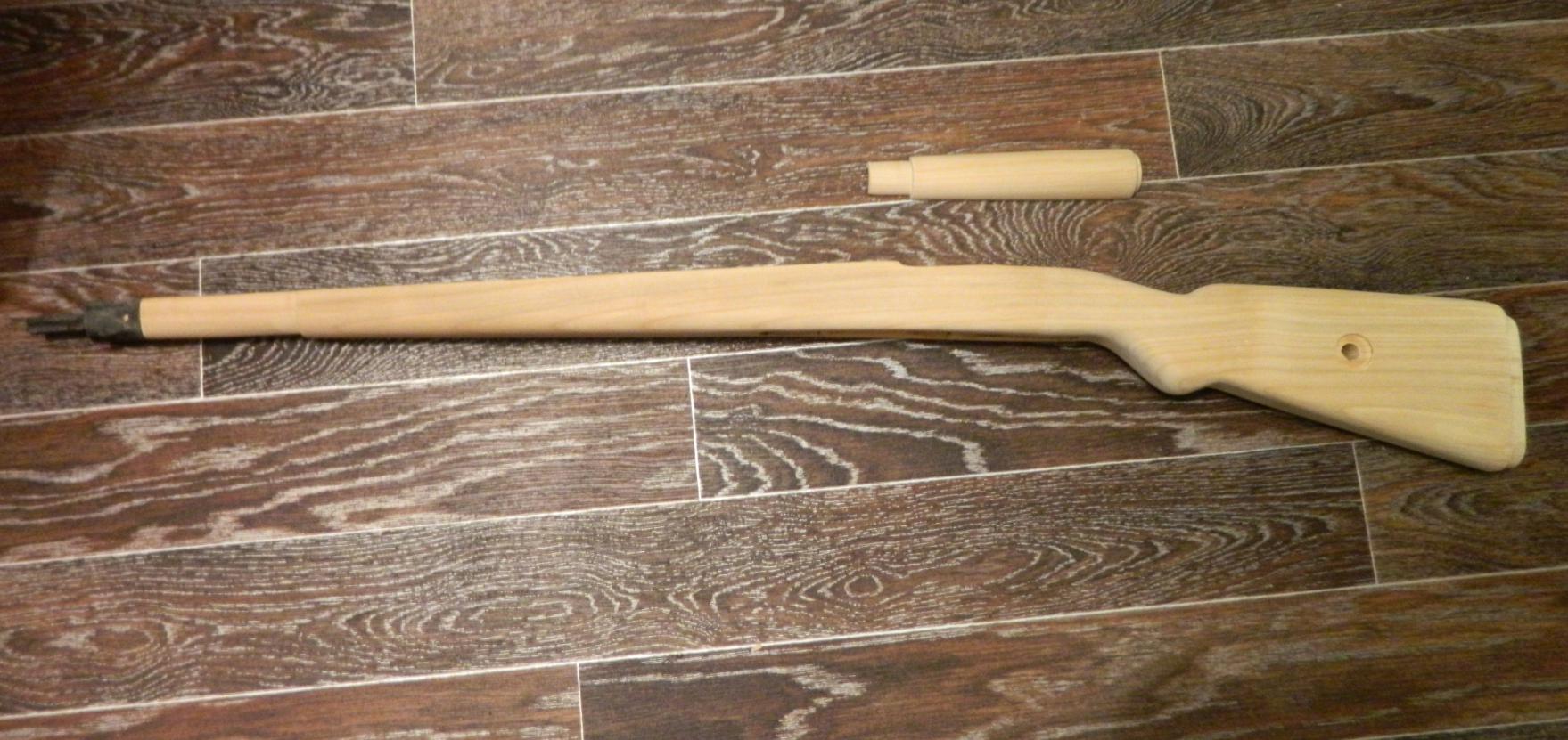

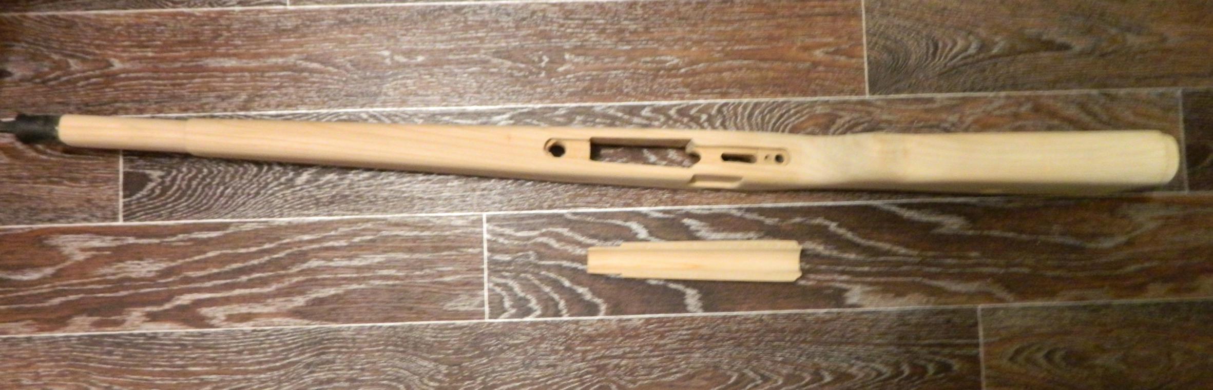

    Спасибо Анатольевичу за технологию изготовления ложа. Сделал по данной технологии ложе К98 из ореха. Из инструмента-лобзик, стамески, рашпили и рубанок.

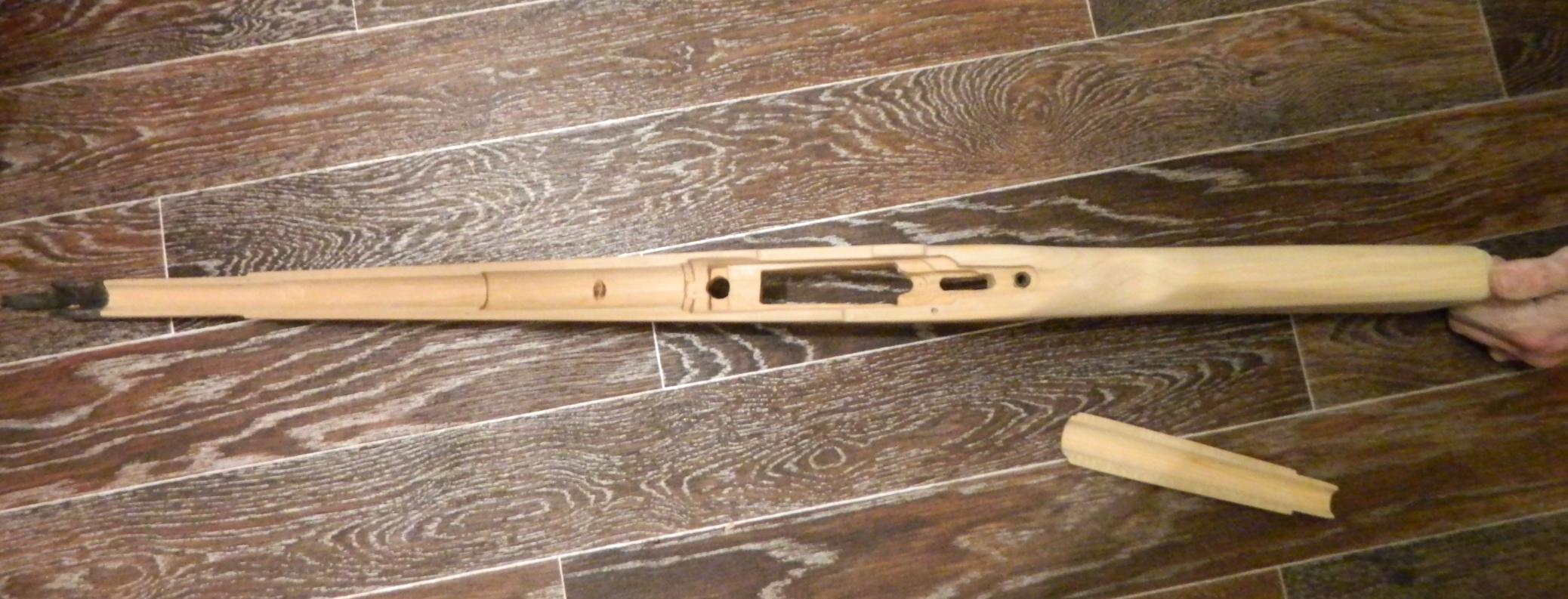

    Вот закончил:smile_12:

    Приветствую! Если не секрет чем обрабатывали?:beer:
  7. Олегвич
    Олегвич Gefreiter
    51
    Россия, Тува
    Морилка и олифа
