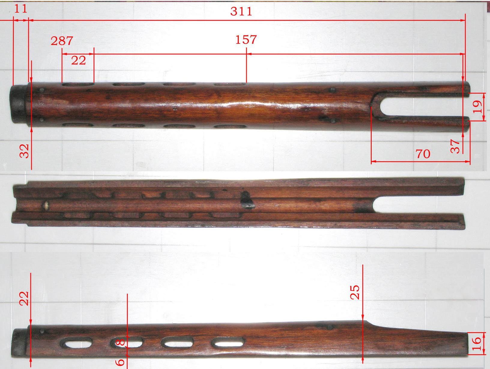

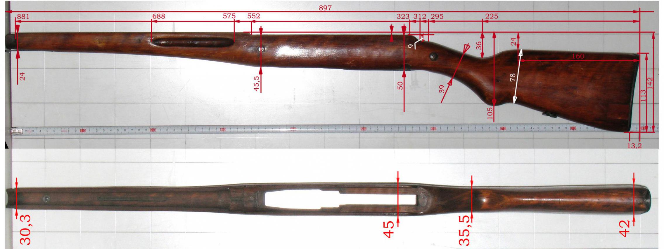

    На форуме много вопросов по изготовлению лож на ММГ винтовки и карабина. Хочу поделиться своим опытом изготовления.
    Излагаю кратко, думаю будет понятно.

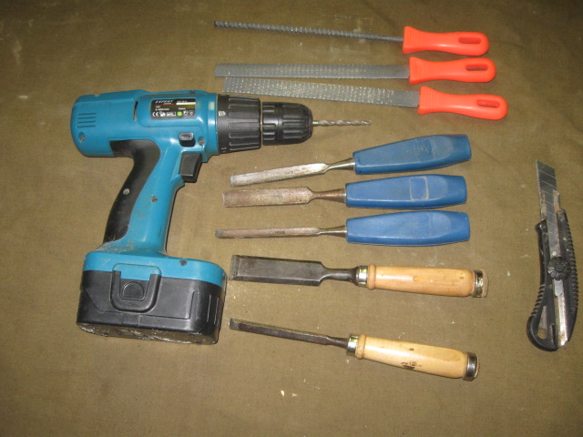

    1.Материалы, чертежи,инструмент.

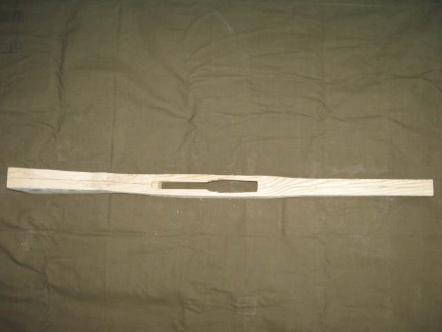

    2.Начало.

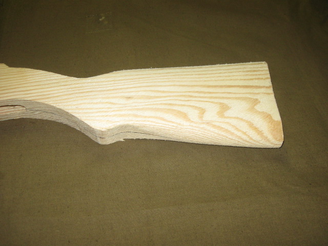

  3. Анатольевич
    Анатольевич Oberfeldwebel
    60
    132
    1.414

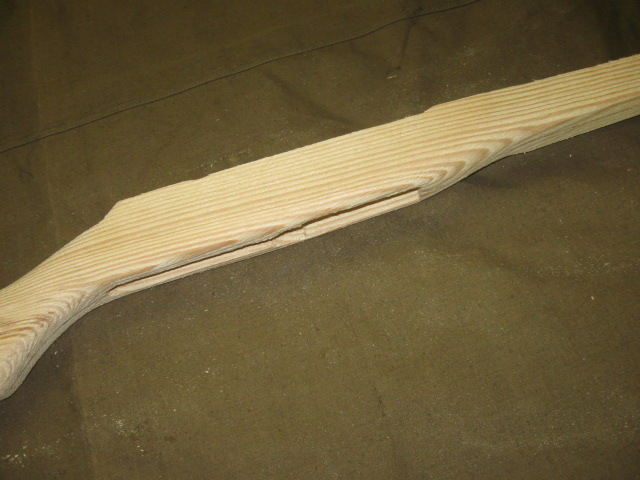

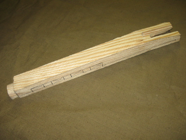

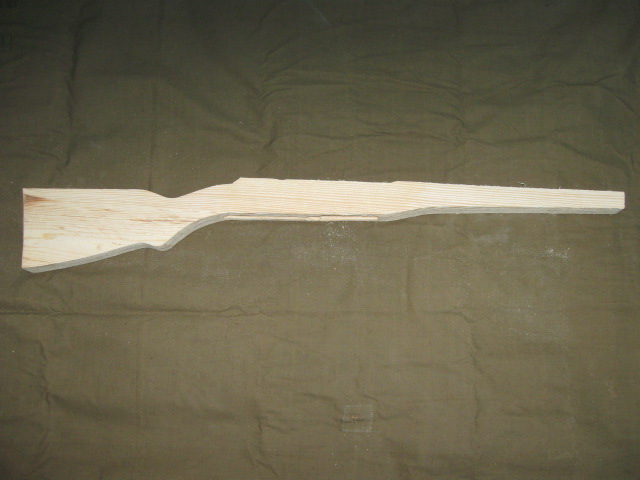

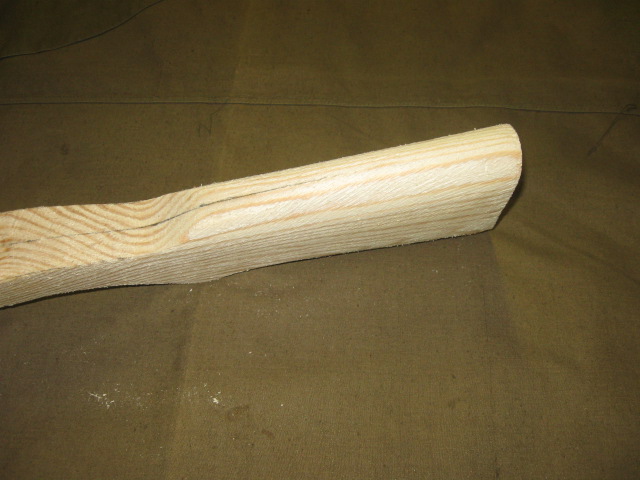

    3.Подгонка дерева по толщине.
    рябчик, rast gasser, корней та 5 іншим подобається це.

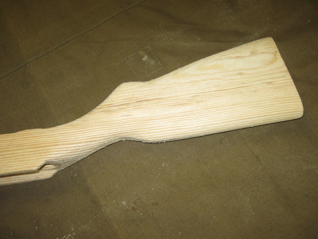

  4. Анатольевич
    60
    132
    1.414

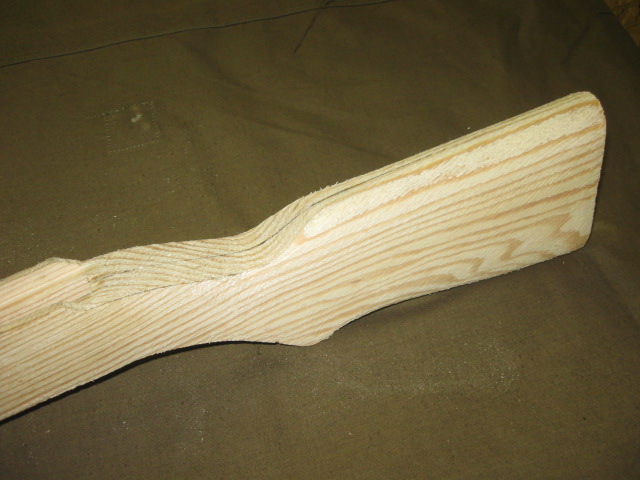

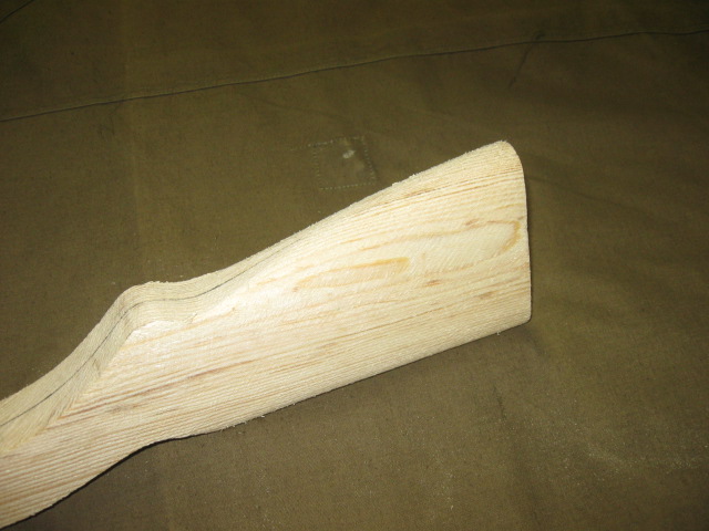

    4.Приклад.
    7 користувачам це сподобалось.

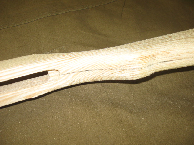

    5. Рукоятка

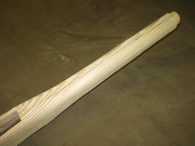

  6. Анатольевич
    60
    132
    1.414

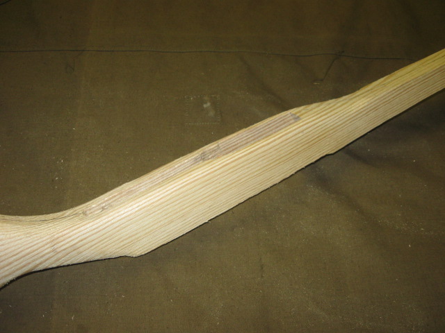

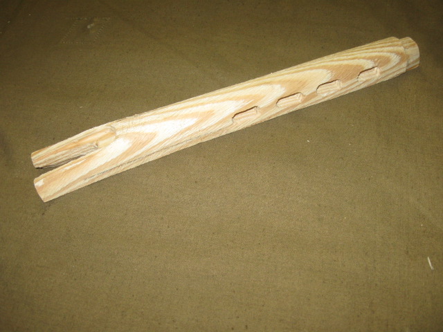

    6.Цевье
    рябчик, корней, Макасин та 4 іншим подобається це.

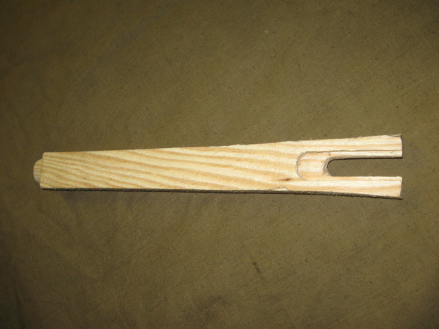

  7. Анатольевич
    60
    132
    1.414

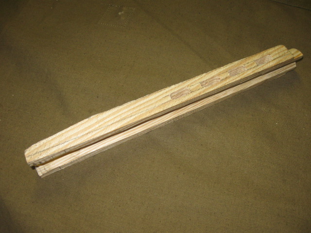

    7.Накладка

    Ух ты! Спасибо БОЛЬШОЕ! А как делали большой скан в натуральный размер?
  9. Анатольевич
    60
    132
    1.414

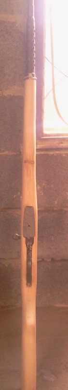

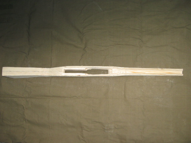

    8.После шлифовки
    5 користувачам це сподобалось.

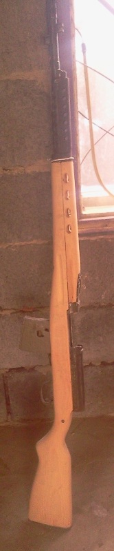

  10. Анатольевич
    60
    132
    1.414

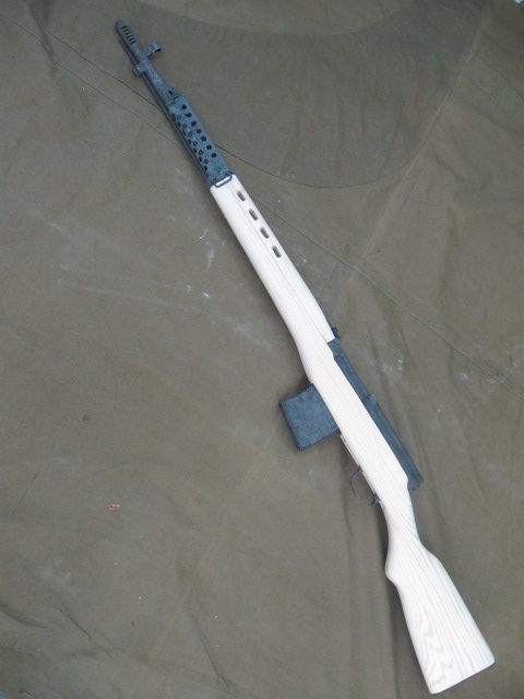

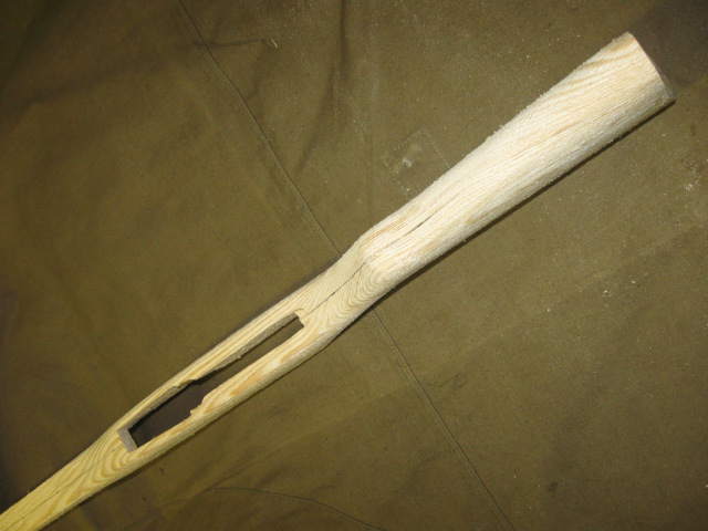

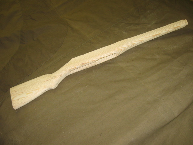

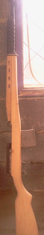

    9. Что получилось.
    11 користувачам це сподобалось.

    На ксероксе увеличили до необходимого размера.

    Понял. Руки у Вас золотые...А какое дерево использовали? мне показалось сосна...хотя из меня такой столяр...

    Щиро дякую за цікавий звіт. Скільки у Вас часу пішло на цю роботу. Э одне велике прохання, зробіть, будь-ласка, розміри внутрішніх прорізів під ствольну коробку проставте на тих кресленнях. З повагою.

    В этом помочь не смогу простой эскиз ничего не даст. Чертеж в изометрии займет слишко много времени.

    Спасибо за то что поделились:beer:. А как округляли дерево - вручную?
  16. Владос1991
    Владос1991 Feldwebel
    1.055
    город на границе
    А как округляли дерево - вручную?[/QUOTE]
    Если не ошибаюсь,то округляли рашпилем?
  17. Анатольевич
    60
    132
    1.414
    Вы правы рашпиль и наждачная бумага.

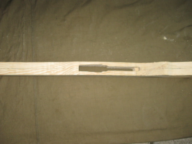

  18. hanter
    hanter Hauptmann
    31
    66
    4.168
    Одеssа
    Коллега. Как делал данные вырезы и углубления?
  19. Анатольевич
    60
    132
    1.414

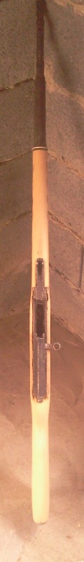

    Делал в такой последовательности.
    1. Углубление: заточенной отверткой полукруг, остальную часть обычной стамеской.
    2.Вырез: прорезал ножовкой, довел круглым рашпилем и наждачной бумагой.

    И ещё пару вопросов. Чем вырезали ложе с доски - эл.лобзиком?
    И сколько приблизительно времени ушло на роботу? С ув.
  21. Анатольевич
    60
    132
    1.414
    Вырезал лобзиком.
    По времени точно не скажу. По пару часов в день. Дней пять-шесть.

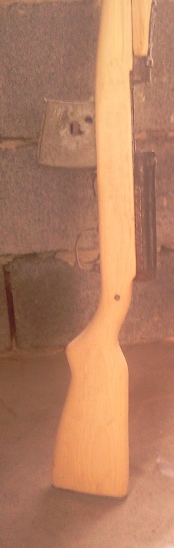

    Вот по Вашему "рецепту" сделал. Вроде похоже.
  23. Старий Похабич
    Старий Похабич Moderator
    7.524
    Бишівська Хунта
    Класно получилось!:smile_12: А под заказ могли бы сделать?
  24. Владос1991
    1.055
    город на границе
    НЕА, под заказ не сделаю, трудновато изготовлять. Снаружи сделал красиво , а внутри немного неакуратно получилось.
