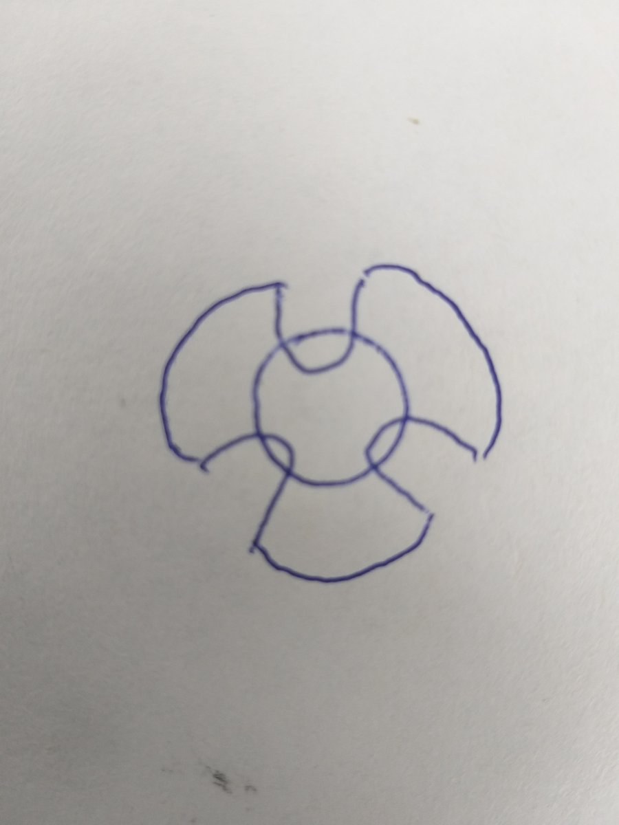

    Конструкция датчика напоминает тройную Омегу.
    В изготовлении датчиков придерживаюсь рекомендаций авторов. Эксперименты с разносом частот от 1500 до 2000 Гц проводил, даже на 2200 работает. К тому же у меня на квазаре профили настроены на разный разнос частоты, сразу видно уровень стабильности и чувствительности.
    Сторонние датчики на квазаре не применял, т.к. нет необходимости, можно сделать любой, тем более всё в продаже есть.
    Пользуюсь правилом - каждый датчик под конкретные условия поиска, разведку веду или с применением SDD или DD, на мусорке Дельта или Омега.

    Тройная омега это типа как на рисунке?
    Какие свойства планируете получить от этой конструкции?

    Уже пользуемся с весны прошлого года в качестве снайперки. Селекция и дискриминация очень хорошая, практически не плывёт баланс, хорошо работает с грунтом - можно прямо гладить по грунту. Из недостатков - плохая помехоустойчивость в зонах сильных электрических помех, т.к. приёмная катушка безрезонансная, относительная сложность в настройке при изготовлении.
    Ещё раз скажу - это не моя разработка и поиск оптимальной конструкции продолжается.

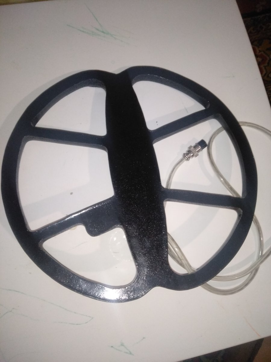

    Доброго времени суток. Есть у меня такой датчик. Купил когда то на олх за недорого.
    Кратко о нем. Разбаланс 1- 1.5 вольта по квазару ф3 . Чуйка до начала сработок на 5 коп СССР по воздуху - 25 см. Можно ли его как то переделать? Сразу вижу менять провод надо, возможно конденсаторы. Чем можно растворить эпоксид либо как можно его "ковырнуть" и чем чтобы поправить? И да, сразу скажу, охота повозиться дабы научится ремонтировать свои датчики.

    S-t-a-l-k-e-r_89 Паяльником
  11. pover
    pover Obergefreiter
    51
    Черкасская обл
    Феном паяльной станци.
  12. fedya_valki
    fedya_valki Leutnant
    2.797
    Валки, Харьковская обл.
    От фена может потечь пластмасса курпуса. Лучше ковырять
    но не забывать, что пары и дым эпоксидки очень вредны, ковырять или на улице при ветерке, или под вытяжкой, чтобы не дышать продуктами ллавления эпоксидки

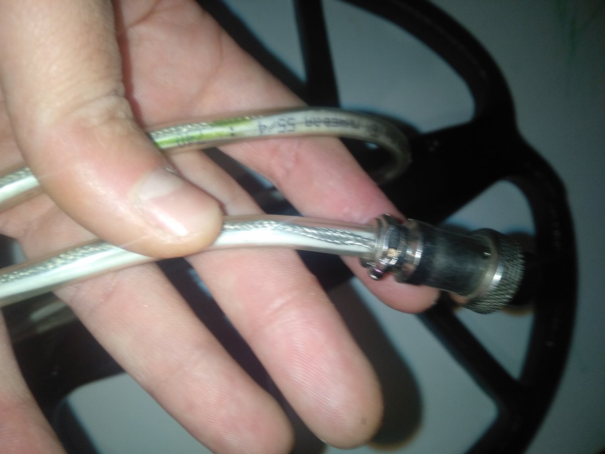

    Если в нём от приёмной катушки идут два провода в собственных экранах, то это как раз хорошо.
    У меня на всех датчиках самодельный кабель из трёх экранированных проводников.

    Витая пара в экране - ещё лучше будет
  20. ЧеПаЕв
    ЧеПаЕв Gefreiter
    65
    Протопоповка
    Согласен на все 100%! Но где её взять? Только самому мудрить.
