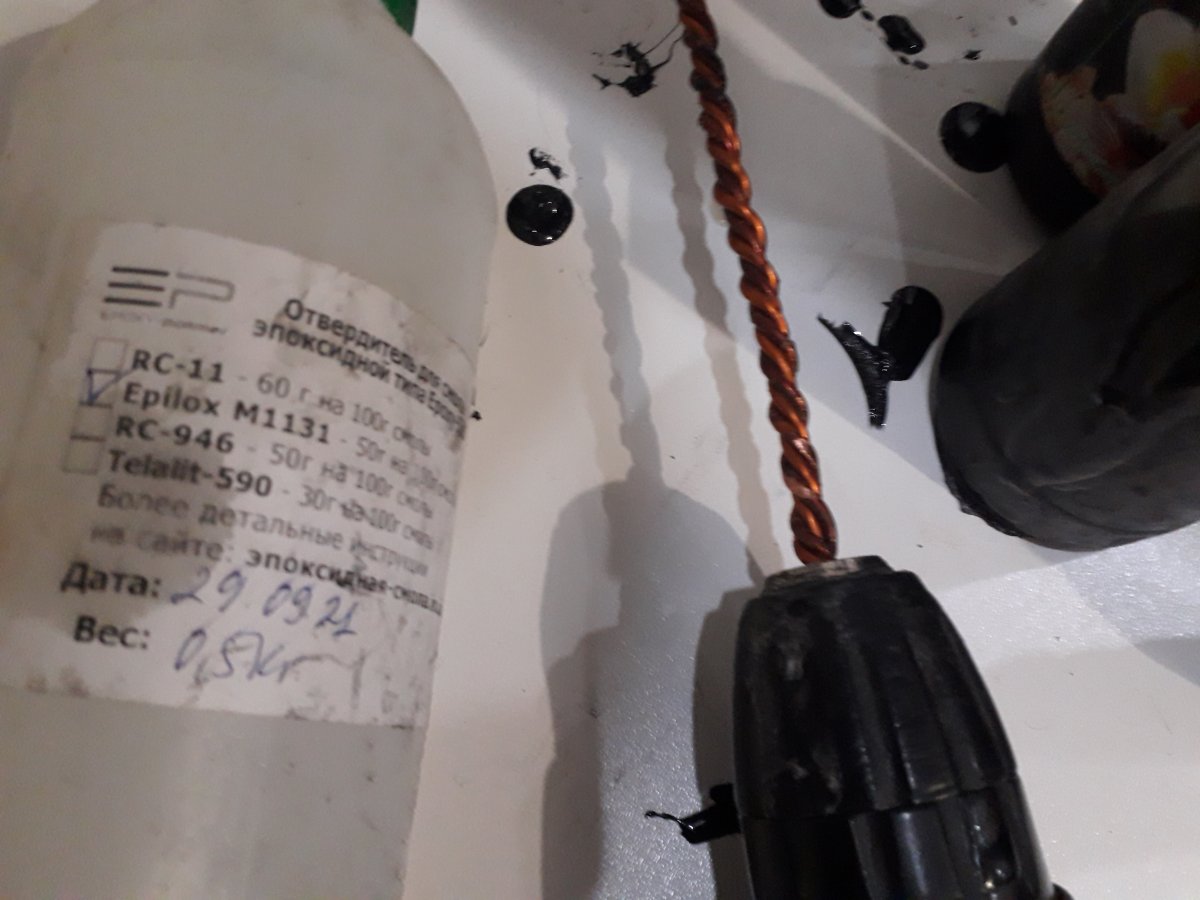

    Ти на що розраховував ?:D.Не забуваєм про пластифікатор для епоксідки.Затверджувачі,використовував всі,без різниці.На нинішній день такий. 20220117_201154.jpg міксер шурик.

    У меня с этим отвердителем получились самые термонестабильные датчики:p:mad:. Как стал применять снова ПЭПА - усё наладилось!
    Типа "бабочка", она же "жопа", только катушки круглые, а не овальные. Корпуса делает Саша Арсенал UA из Винницы

    Современные эпоксидные смолы вроде уже на заводе-изготовителе пластифицированы?

    АЭРОСИЛ в помощь. И побольше, побольше.

    Я купляю.При замовленні домішуть,краще це робити самому.У кожного свої пропорції.Під затвержувач від 5 до 20 % доливаю.Потрібно вимішувати добре ,невідстають шари захисної заливки.З корпуса через добу невідереш.

    M-1131 аналог, як на мене даже кращий ніж Н-1034.
    520 смола продається двох видів.
    Тобто є чиста і пластифікована.
    Уважно дивіться що купуєте.
    Смолу і затвержувач зберігаю в сушилці для датчиків, додатково не підігріваю.
    Так що готовий заливати в любий момент...:beer:

    Как-то микросфер ввалил в уже разбодяженную смолу с отвердителем столько, что стала похожа на взбитые яичные белки!:D Хоть пирожные-безе из неё делай.... Пришлось срочно колотить добавку, разбавил - и обрекла та смесь текучесть. А то прямо пеной стояла, только шпателем её вмазывать в датчик, хотя вакуумная камера тут бы помогла конечно!
    АЭРОСИЛ не при делах! Раньше делал смолу с отвердителем ПЭПА, усё было нормально, баланс стоял как вкопанный! А только купил этот отвердитель Н10-34 - усё, жопа.... Перешёл на ПЭПА - усё стало в норме!
    Ozzy_SV кстати тоже жаловался на этот отвердитель!
