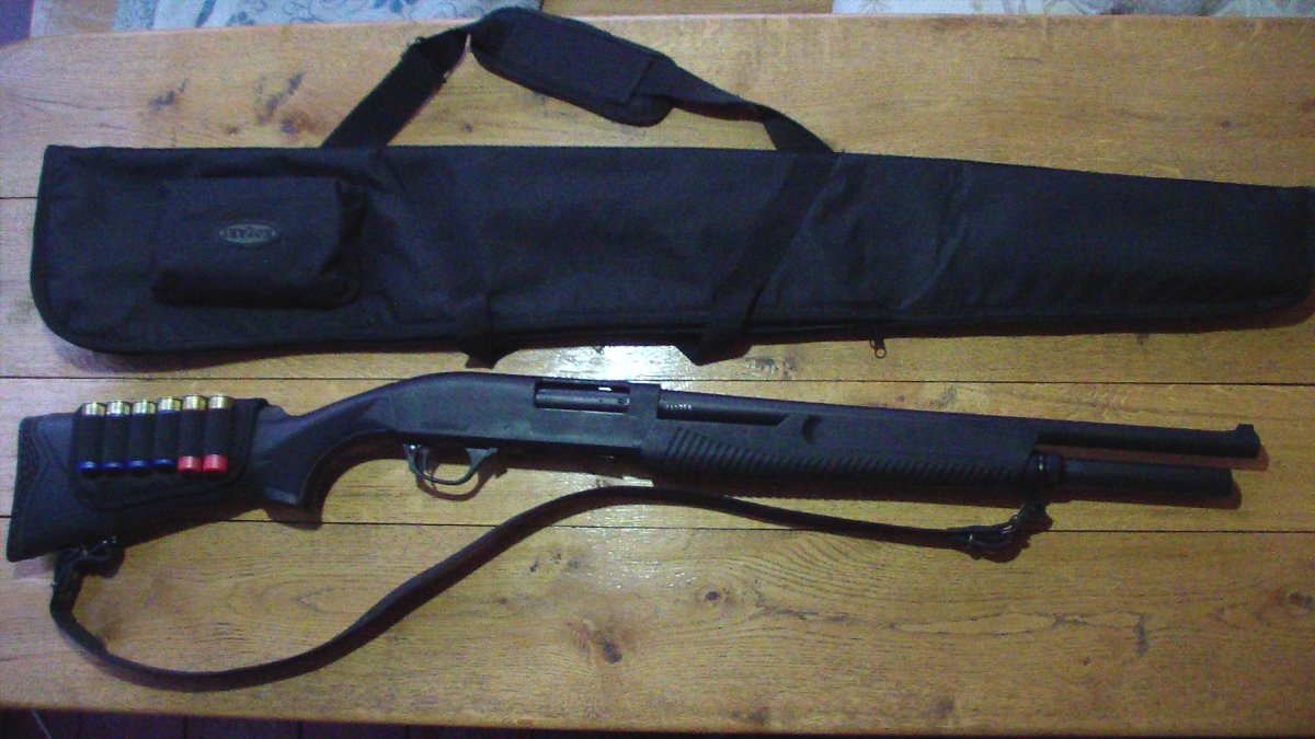

  22. Sergius_
    Sergius_ Stabsgefreiter
    27
    60
    255
    Всем привет! Купил себе такую помпу два месяца назад. Только вчера увидел эту тему.
    Изначально хотел Хатсан Аимгард, но тогда их нигде не было, да и зеленка заканчивалась.
    Качество деталей и сборки, как для турка, вполне приемлемое. Мушка слегка завалена влево, но в мишень попадаю.:)
    Настрелял 66 патронов, из них 23 самокруты. Все перезаряжает, стреляет.
    Отдача, как для 12 калибра, терпимая. До этого был тоз бм 16кал, так отдача была сильнее.
    Два раза слегка раздувало гильзу (1-заводской, 1-самокрут) нужно было приложить усилие что б извлечь гильзу.
    Цевье подпружинено. Пробовал стрелять без пружины, но с пружиной все таки лучше.
    В комплекте пистолетная рукоятка. Ставил, но не стрелял. Держать удобно.
    Пока все.
    Ніколаускасс, denis7410, Hubchmann та 2 іншим подобається це.
  23. Indeets
    Indeets Stabsfeldwebel
    955
    Одесса
    Скорее всего нужно полирнуть патронник.
    Александр_Одесса, Dr.Gonzo та Hubchmann подобається це.
  24. denis7410
    denis7410 Feldwebel
    268
    Кропивницкий Украина
    Поздравляю с приобретением!
    Обратите внимание на пружину цевья. Там у неё могут быть заострённые края, и она может слегка подцарапывать трубу магазина. Я в своей края чуток сошлифовал, воибежание.
    Да, и что у Вас за чехол? Где брали, почём, поделитесь ссылкой.
    Останнє редагування: 25 лип 2016
  25. Indeets
    955
    Одесса
    Снимайте пружину, учитесь дорабатывать цевьем... Нежели вы думаете, что такая "гениальная мысль" насчет пружины за столько лет никому не пришла в голову, кроме турок ???
    Barrett2.2, Dr.Gonzo та Александр_Одесса подобається це.
  26. Sergius_
    27
    60
    255
    Ружье на гарантии, ничего пока не буду делать. Думаю дело все таки в патроне.
