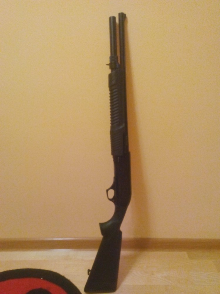

    Добрый вечер камрады.
    Являюсь владельцем uzkon tr-x.
    Для хоум дифенса одел пару "занавесок":
    Ружье Uzkon tr-x
    Щека МЕ(мylitary eqvipment)
    Планка ласточка-вивер (китай) 2 половинки(65 мм)
    Калик Vector Optics srd-24
    Планка вивер пикатини Swat Arms
    Крепление для подствольного фонаря Fab Defence plg 1
    Фонарь Nitecor P 12
    Термокожух от АТI с прицельными приспособлениями ghostvring
    Парторг, dr.may та Dr.Gonzo подобається це.

    Щеку от МЕ в полном составе ставили (с мягким вкладышем)? Просто когда установил с ним, щека для меня стала высоковата - при быстрой вскидке слишком высокая мушка, даже часть планки видно. Установил пока без неё. Выполнена щека, к слову, очень хорошо, зачётная штукенция!
  12. gaz navu
    gaz navu Stabsfeldwebel
    829
    Щека хороша плюс сайдсел на ней и сумка на молнии,немного грамоздко но 13 патронов уже неслабо.
    А поповоду линии прицеливания все нормально у тr-x хиленькая припаяная низкая мушка в отличие от Аs-16

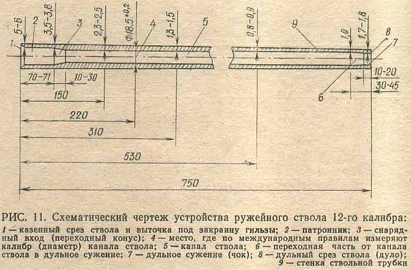

    Я у себя на AS 16 тоже замерял в самых тонких местах - под мушкой и на 2/3 длины ствола (под кольцом). У меня получилось - наружный диаметр 21,2, а толщина ствола 1,35 (по стандартам ранее читал на 2/3 длины ствола должно быть не менее 0,75, идеально 0, 9-1,0) Замерял при открученном ДТК участок от дульного среза до начала резьбы (не по резьбе, там было бы больше) получилось 1,3. А сверху ещё ДТК дополнительно придаёт прочности, зажимает. А перед ДТК ещё и кольцевое утолщение металла для повышения прочности. Для сравнения взял свой старый ТОЗ-БМ и также на дульном срезе замерял толщину ствола, который цилиндр. Получилось 1,35-1,4. Но там нет резьбы и ДТК.
    Так что, хоть убейте меня, откуда информация про тонкие стволы?????
    Ниже картинка с толщиной стволов, ТУ для тульских ружей
    А вот сама статья
    http://www.hunter.ru/gun/steingold/part5.htm
    Так на Uzkon стволы гораздо толще!!!
    Кстати, обратите внимание, есть таблицы с внутренними диаметрами калибров. Они несколько отличаются в разных странах. У нас внутренний диаметр 18,5, а в США по моему до 18,9 может доходить (в этой таблице США не нашёл, видел раньше в другом источнике). Естественно увеличится и внешний диаметр ствола, что совсем не значит, что ствол будет толще.
