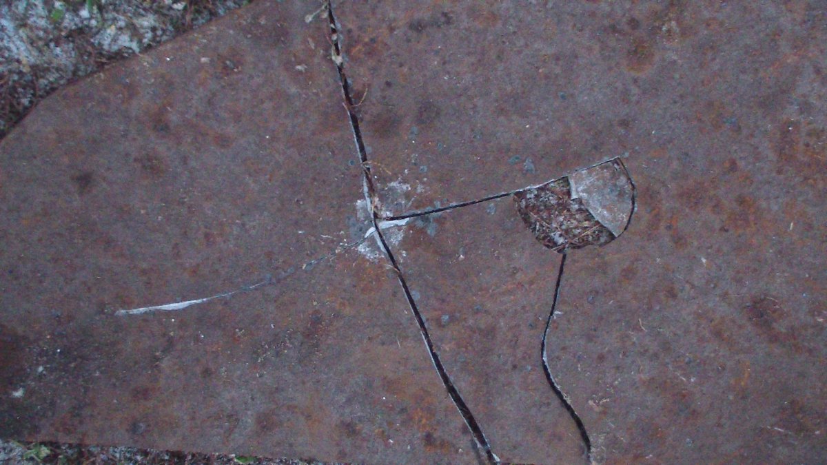

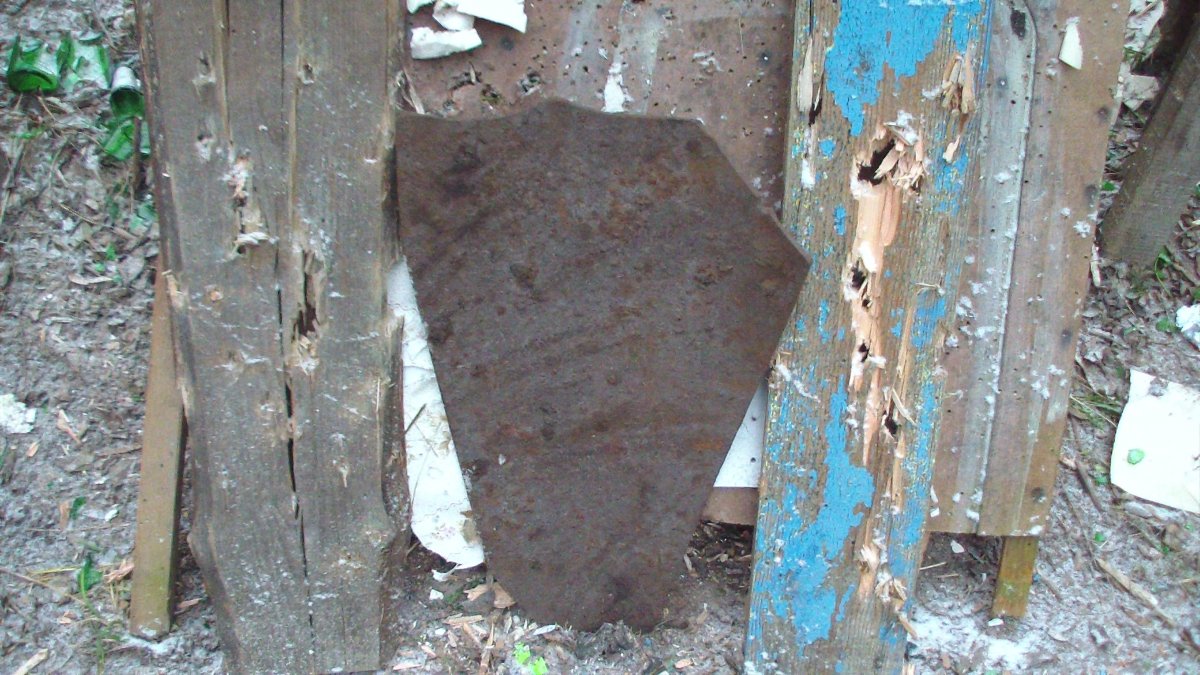

    Пыж пластиковый. Возможно скорость и малая, но на 30-35м мне такого вполне достаточно. Последний раз мишенью был кусок отвала с плуга.

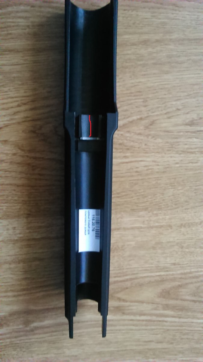

    По трубе магазина. Если нужно заменить пружину - выкручивать её из ствольной совсем не обязательно. Нужно просто выломать с обратной стороны пластиковую заглушку, поменять пружину, а вместо выломанной заглушки вставить подходящую по диаметру металлическую шайбу (или не металлическую, не принципиально). Что бы шайба вставилась, её нужно обточить с двух сторон на 1-2 мм. Я так сделал у себя. (см.фото).
