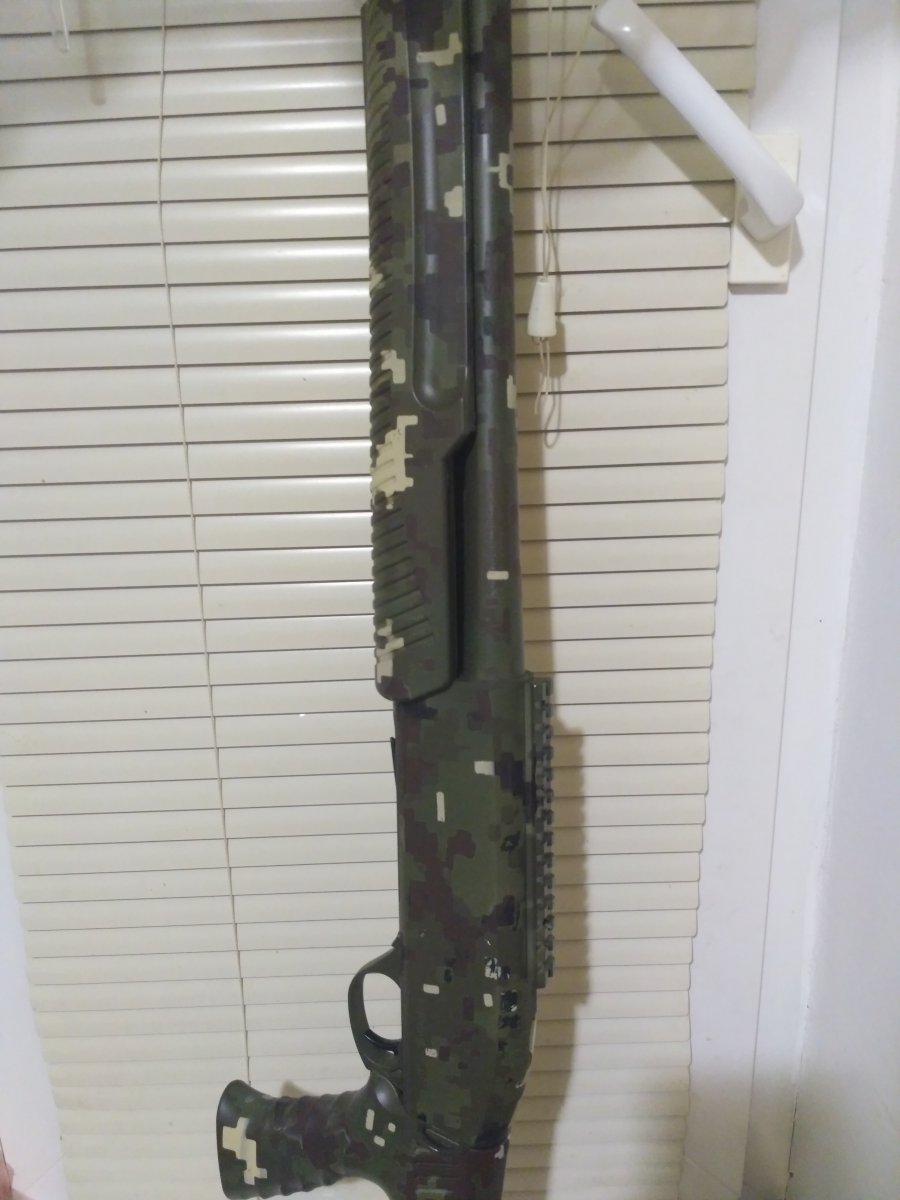

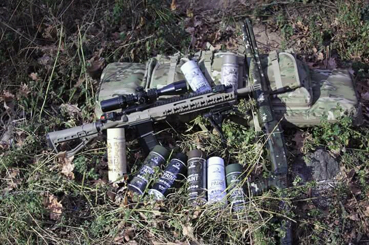

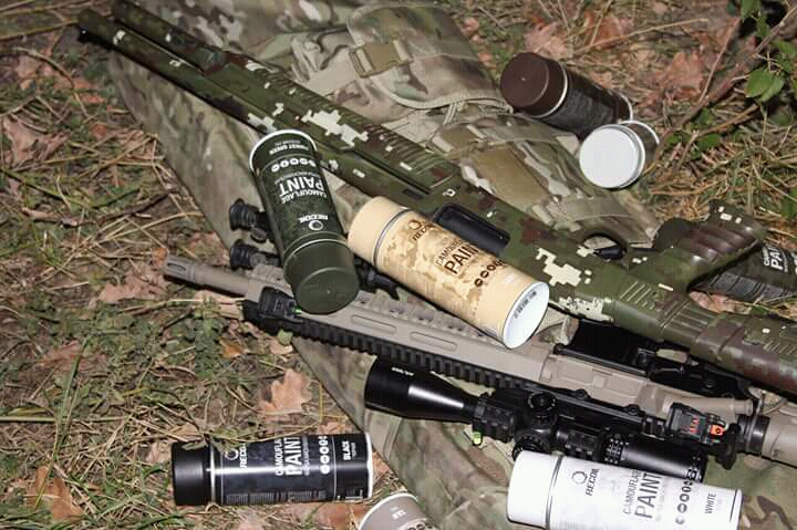

    Cobalt & АРка.
    Воскресные пробы гаражных камопоинтеров)))))

    Підтримаю питання - що за трафарет?

    Спасибо, приятно))))оценили.
    Трафарет брал тут: https://reibert.info/threads/trafarety-dlja-nanesenija-kamufljazha.904306/
    Территориально они на Подоле(Киев).
    Есть страница в ФБ, можно и там связываться.
    ЗЫ у парней появились многоразовые трафареты.

    По приобретённому опыту могу сказать следующее:
    -на холодную поверхность краска ложится не очень(было прохладно), хотя на пластиковые детали без проблем;
    -так же и с поклейкой трафарета-на холоде хуже пристает;
    -трафарет, поклейка, занимает прилично времени, но пиксель проще чем криптек и подобное, где много мелких и тонких деталей;
    -краска имеет сильный запах, предусматривает вентиляцию рабочего места. В итоге вышли из гаража на улицу;
    -если красить на столе(поверхности) то приходится ждать пока подсохнет сторона что бы перевернуть. Удобнее и быстрее красить подвешенный вертикально "ствол", но наносить тогда надо снизу вверх, если наоборот-получаются подтёки;
    -перед покраской сделать тестовую задувку теми красками что планируете красить, на любую стороннюю поверхность. Посмотреть сочетание и контрастность цветов.
    Мы стратили с "форест грин" и "оливой"-сливаются. На фото видно если присмотреться.
    Краска была от РекОйл, товарищ в ФБ предложил, для рекламной акции)), т.е. его краска, стволы наши.
    Краска ничего так, посмотрим теперь на стойкость.
