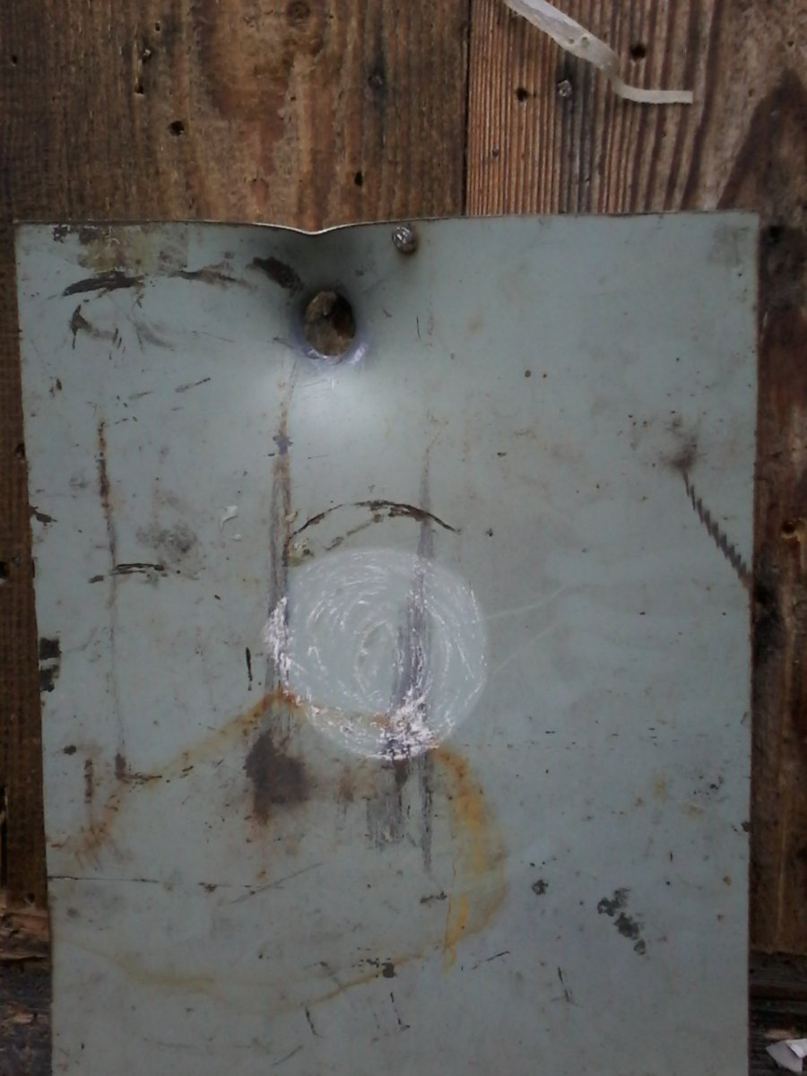

    После сегодняшней поездки в тир, настрел составил 302 патрона. Пока все работает.

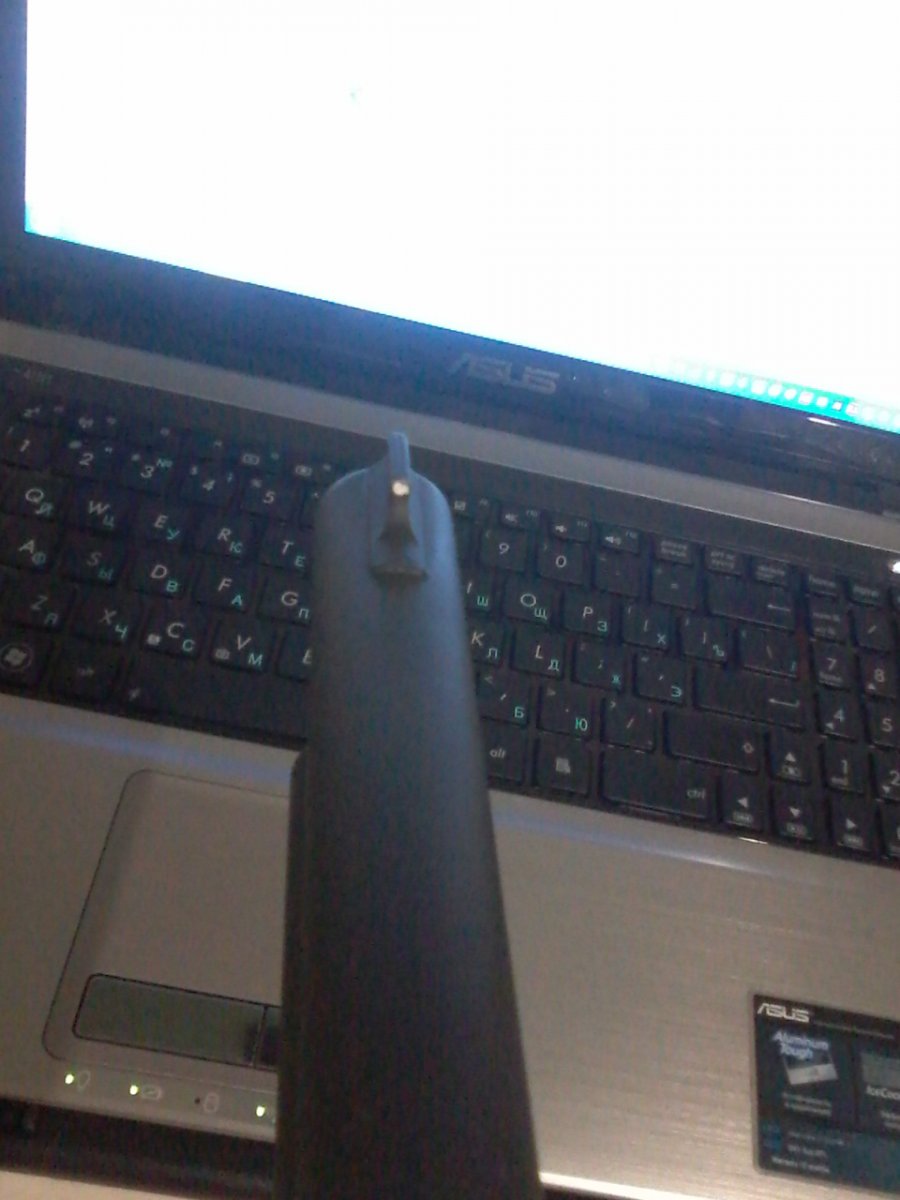

    На мушке корректором сделал белую точку (видел в магазине на каком то турке). Целиться стало удобнее.
    Был один патрон с пулей Диаболо. Бахнул по металлической пластине 2мм метров с 30, немного высоко взял, но то такое. Пробило пластину, две доски 20 мм. Аж понравилось.:)
