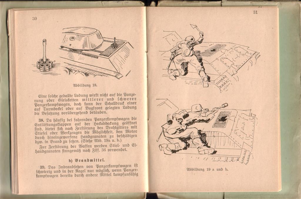

    Плащем говорите
    Вот с вермахтовского мануала :D
    Там еще и с накидыванирем на ствол было...

    Зачем платить больше? С тем же успехом можно кинуть подальше и побезопаснее.
    Кстати вроде "Фауст" нельзя с подвалов применять или даже с окопов, если за выходным сразу бруствер. Обязательно высовывать надо.

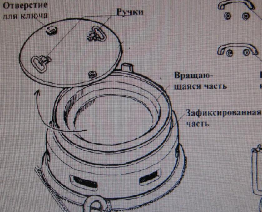

    Дело в том, что это место у Т-34 является ахиллесовой пятой. Под этой крышкой расположены фильтры, система управления танком, КПП, топливные баки, вентилятор охлаждения, главный фрикцион и видна часть двигателя. Всё это удовольствие не имеет броневой защиты сверху, и может быть повреждено обычной пехотной гранатой, даже без проделывания дырки в сетке...

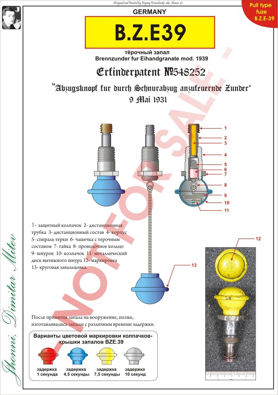

    Спасибо за поправки да син 7 сек а желтый 4,5 сек. Старею видимо, вот и ввожу народ в заблуждение.

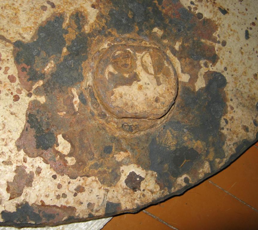

    Пример нанесеня циммерита на люк Panther ausf D
  19. Ruonin
    Ruonin Stabsgefreiter
    697
    Извините, а в каком контексте?
    Заводское покрытие?
    Люк находился на горизонтальной поверхности?
    Покрытие после 44 года?
    или еще что-нибудь...

    Вы правы -именно в контексте горизонтальной плосости в заводском исполнении.
  21. Judoc
    Judoc Stabsgefreiter
    1.635
    Киев, Украина
    1. как узнать циммерит ли это? это может быть прикипевшая к металу краска. как наводящее - не видно характерного барельефа: слой ровный.
    2. пантеры даной модификации производились до введения на заводах практики покрытия циммеритом. поэтому, опять же, если это циммерит, то речь может быть о нанесении только в полевых мастерских.

    Может на плоских поверхностях и не должно быть барельефа (как версия) т.к. помимо основного назначения люк служил столиком и опорой для находящегося в башенке субьекта. Толщина покрытия 1.5-2 мм. с внешей стороны люка-явно не прикипевшая к металу краска и ничем иным как циммеритом быть не может , хотя....
