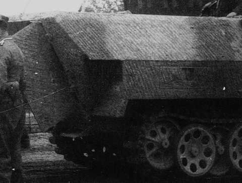

  16. RedkyZhuk
    RedkyZhuk Stabsfeldwebel
    4.713
    Москва
    Это самодеятельность во фронтовых условиях. Но спасибо за фото, первый раз вижу циммерит на бронетранспортере.

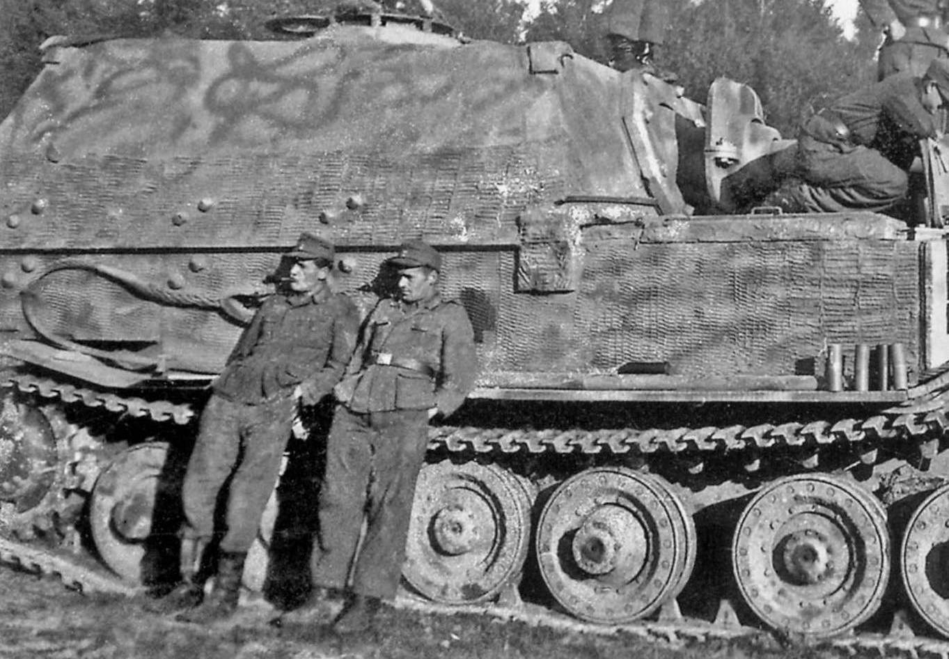

  22. Quax
    Quax Stabsgefreiter
    255
    Россия
    То, что циммерит нанесен не на всю высоту боковых бронелистов (фото ниже) должно наводить на определённые мысли.
  23. алпамыс
    алпамыс Stabsfeldwebel
    2.658
    Freistaat Bayern
    ответ на втором фото, сверху непокрытая броня и "бликует" в отличие от той что покрыта циммеритом. ...думаю дело только в маскировке.
