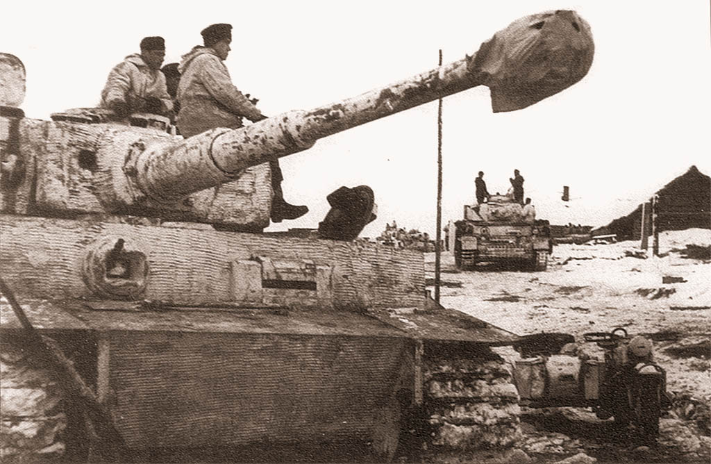

    ..Нет каммулятивная теория, это 50 :50, (если бы немцы не открыто наносили церезит, а в наваренные контейнеры было бы 70 : 30) теория магнитная ей уступает процентов на 10. Остальные нет и смысла расматривать.
