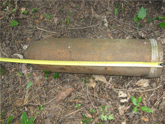

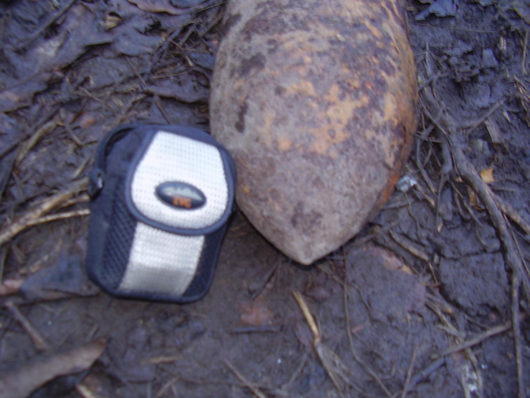

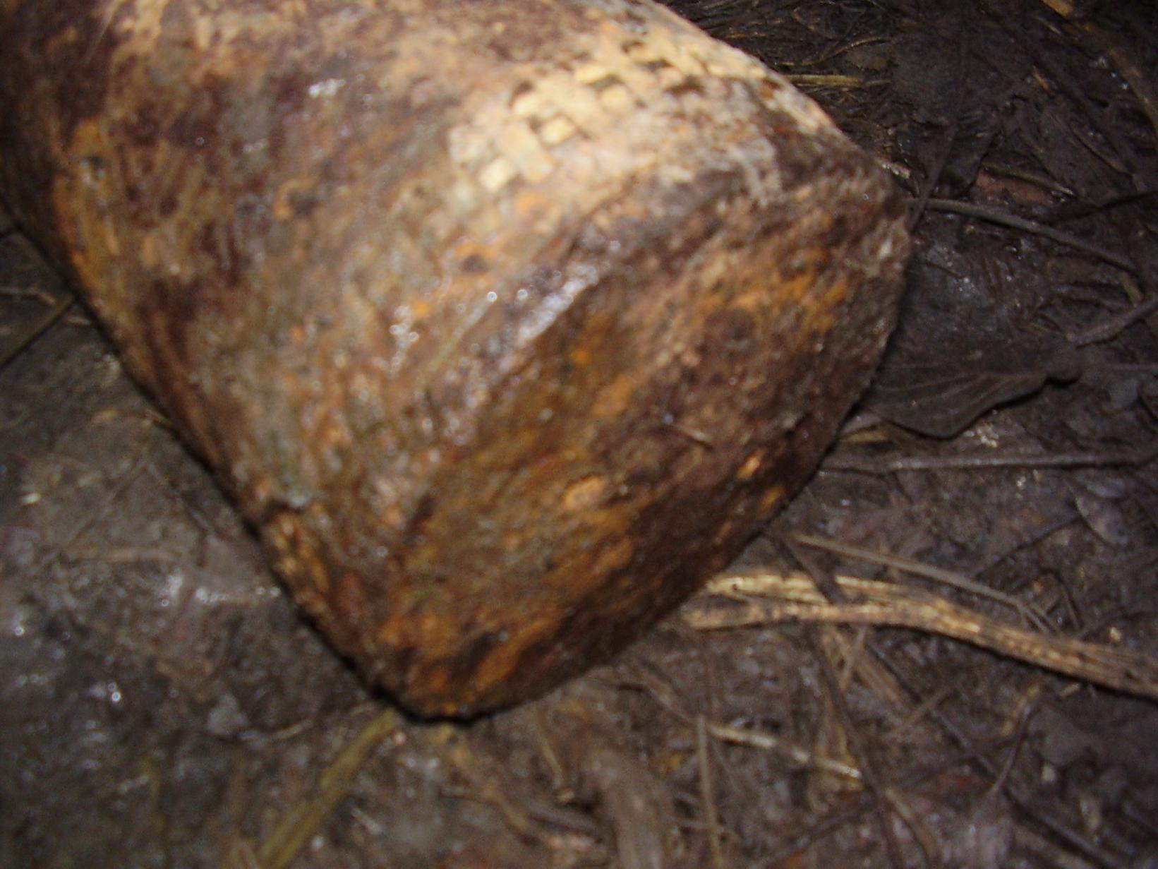

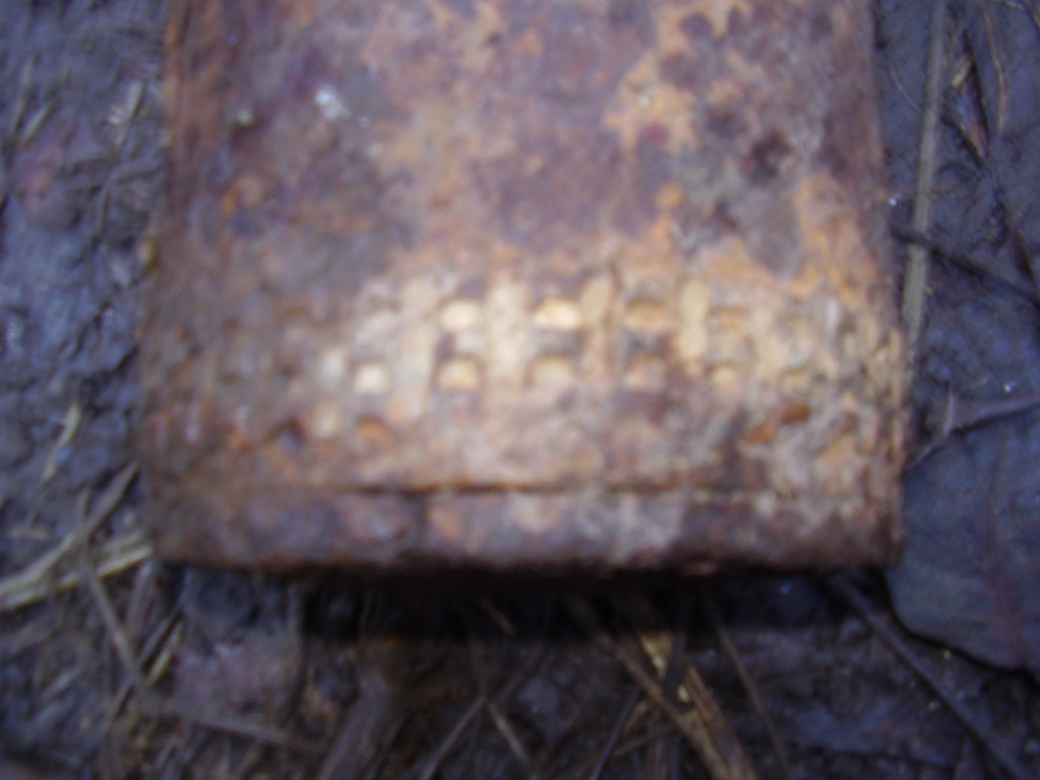

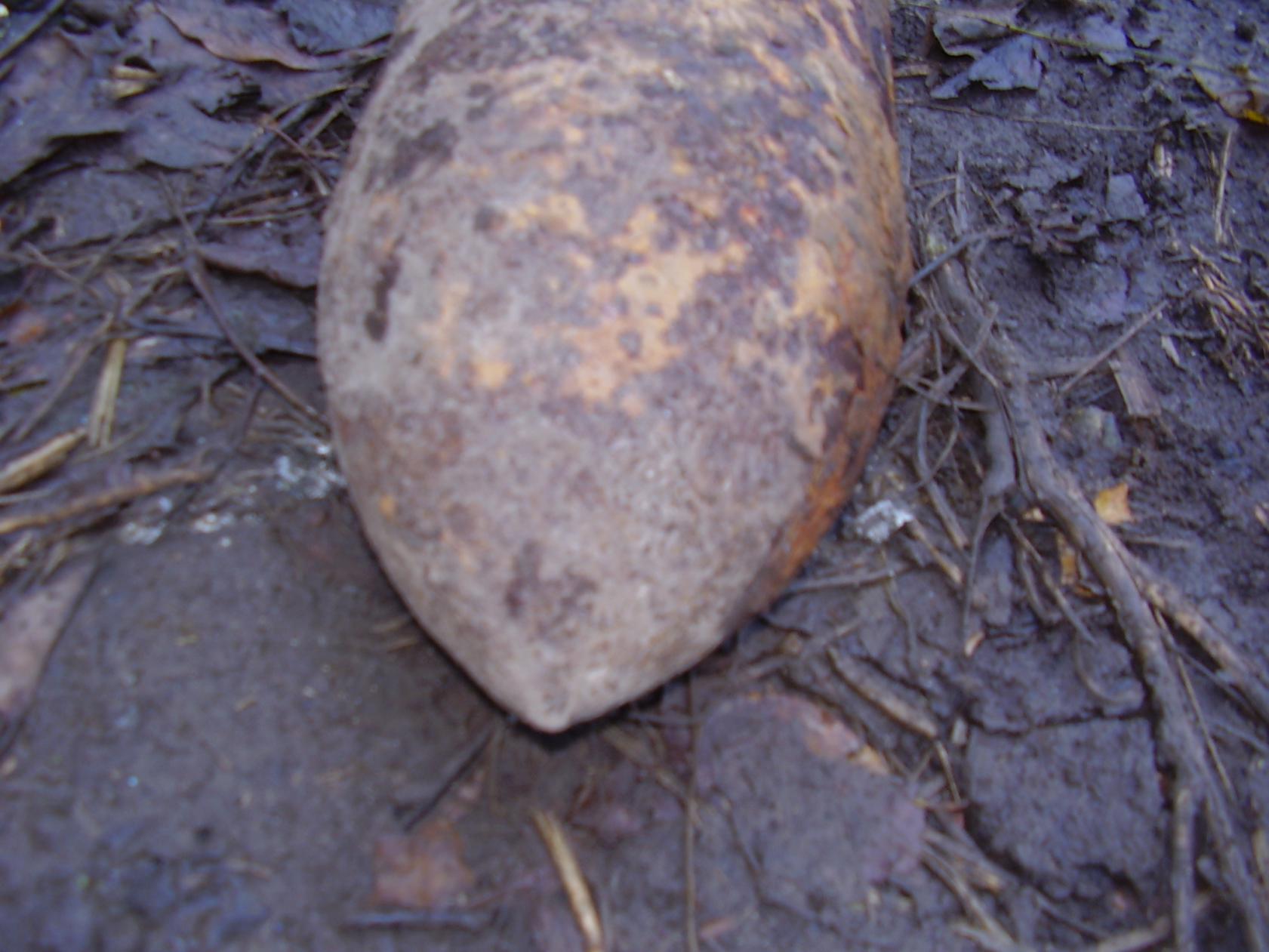

    Всем доброго копа.Попаплась странная штукенция:видимого взрывателя не существует.Сплошной от кончика носа,до хвоста.В задней части чётко различима крышка/заглушка на резьбе.В ней две выемки под ключ.Померять было нечем,для масштаба положил чехол от фотоаппарата.Прошёл канал ствола.
    Вопросов несколько:чьего производства; принцип действия;может ли быть разновидностью агитационного;что в середине,может кто поможет ссылкой или схемой.Не знаю даже как его правильно загуглить.
    Извиняюсь за подразмытые фото,делал в сумерках.

  2. Zloy_kak_pes
    Zloy_kak_pes Oberfeldwebel
    1.261
    Σκυθικές Στέπα
    Калибр примерно хотя б знать.
    думаеться бетонобойный,100% видел,не могу вспомнить где именно..

    Мерить было нечем.Чехол 10 см.По первой или второй?

    чтож вы так на агитационных помешаны?сзади стоит донный взрывак!

    Как один из вариантов.Сначала так подумалось из за отсуствия взрывака.Поискал здесь.На обыкновенный агит. не похож.Да и на простой тоже.Что за разновидность такая?

    Сам с подобным сталкивался 1.5 года разбирались:beer:

    Одно "но" нос цельный,даже намёка нет на то,что что-то вкручивалось.Весь корпус до днища литой или цельно точенный.

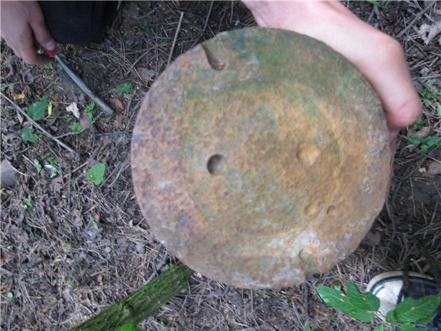

    дно изднлияhttp://reibert.info/forum/attachment.php?attachmentid=1499443&d=1338148571 Одно могу указать точно.Часть (КРУГЛАЯ) с двумя отверстиями это защитная мембрана,она предотвращает попадание влаги в внутрь донного взрывателя. Внутренняя часть - еще имеет три ступени.

    http://deutschewaffe.narod.ru/artillery/k_18_2.jpg Данные по баллистике и снарядамТип
    снаряда Начальная
    скорость, м/с Дальность
    стрельбы, м Вес снаряда,
    кг Вес ВВ,
    кг
    Осколочно-фугасный обр.18
    ( 15-cm K.Gr.18 ) 865 24740 43,0 5,58
    Бетонобойный обр.19
    ( 15-cm Gr.19 rot Be. ) 43,5 3

    Угу, он самый.Бетонобой или нет-пробую узнать.А фото/схемы трёх внутренних ступеней не найдётся?

    99% бетонобой,находил отдельно носы цельные и один раз попался донник выкрученный

    2.133
    так вобще такие отверствия для ключа для удобства снаряжение вв

    Австрияк, 10cm M10/9 Granate.
    Бризантина больше, чем полноценная бетонобойная граната.

    для начало важно как можно больше пробть слой бетонам и т.д потом остальное,почему в бронебоях малый заряд вв?находил также наш 122мм бетонобой,донник зараза не пошел,по сравнению с тким же 122мм оф вес сущечтвенно больше,специфика снаряда-весом пробить как можно большуу толщину укрепления,и потом буууум.

    Тут все иначе .... 105 мм бетонобойный снаряд , к австро-венгерской полевой гаубице обр. 1899 г. Донный взрывак (индекс не помню) .... Снаряжение - тринитротолуол .

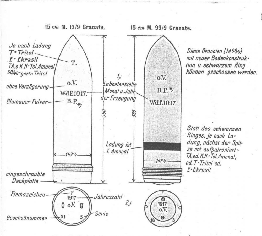

    Подкорректируем, сегодня зрение и глазомер лучше. Фотайте лучше, рубяты.
    Австрийская бризантная 15cm M99/9 Granate (длина 58см), к тем же австрийским 15cm M80, 15cm M99, 15cm M15...
    Взрыватель - M9

    Сейчас только увидел, что фото в аттаче не загрузились. Повторю.

    10cm М10/9 аналогичен и пропорции те же, только одна канелюра на пояске.
