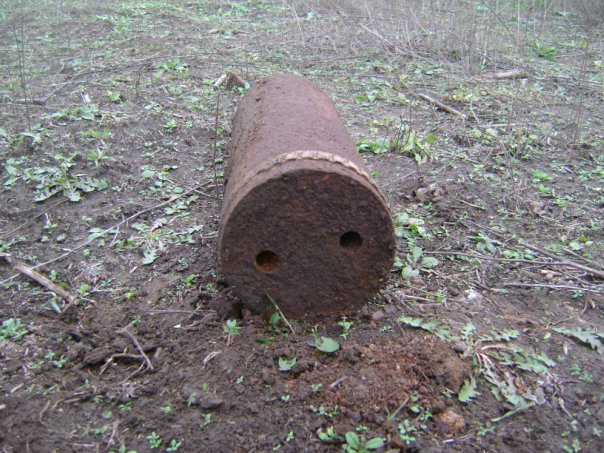

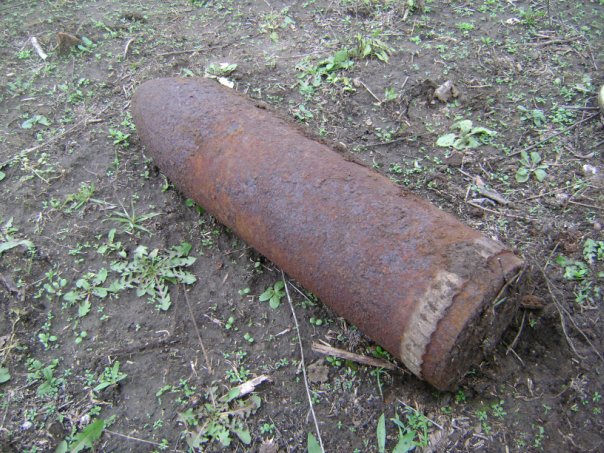

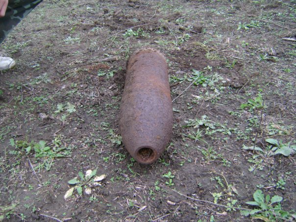

    Вот сообсно поросёнок был недавно найден скорее всего его обезвредили еще во время ВОВ,а потом прикопали от греха.Вопрос-Что это за тип снарядов и что за отверстия в дне..

    про отверстия думается что донный взрывак
  3. Zloy_kak_pes
    Zloy_kak_pes Oberfeldwebel
    1.261
    Σκυθικές Στέπα
    А почему два?
    И в отверстиях резьбы нет и в помине..
  4. Ph@ntom
    Ph@ntom Hauptmann
    2.459
    имхо 152мм ркка.
    через днище - снаряжался. пазы в донце - под инструмент для завинчивания оного, после снаряжения. горловина закрыта латунным стаканом, в котором живут допдетоны. донника нет. взрывак был головной...
  5. Zloy_kak_pes
    1.261
    Σκυθικές Στέπα
    Помоему нету в нём 152мм:rolleyes:.Больше он мне похож на Снаряд от Le.FH 18
    Могу ошибаться,если есть у кого инфа по данному девайсу буду благодарен.

  15. C00Lib1N
    C00Lib1N УберВопогмох
    4.533
    Гомель, Беларусь
    Если брать Советов 122mm(460-я серия), то с привинтным дном шли только агитки и осветительные. Форма головы и ведущий поясок подводят под ответ "не оно"..
    На 152mm(530-е) оно с виду не тянет, хотя, чем чёрт не шутит. ОФ с привинтным только один. ИМХО, но несходства те же, что и у 460-х.
  16. C00Lib1N
    4.533
    Гомель, Беларусь
    Нет, это фугас обр.38. Болванка цельная - проблем при снаряжении гора была наверняка... Диву давался узости ведущего пояска - сантиметра не будет.. это при 15cm калибре-то, но s.J.G.33 это всё же гаубица, и давление в стволе относительно небольшое.

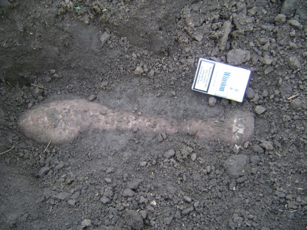

    Как же долго в этом году стоял чёртов снег.

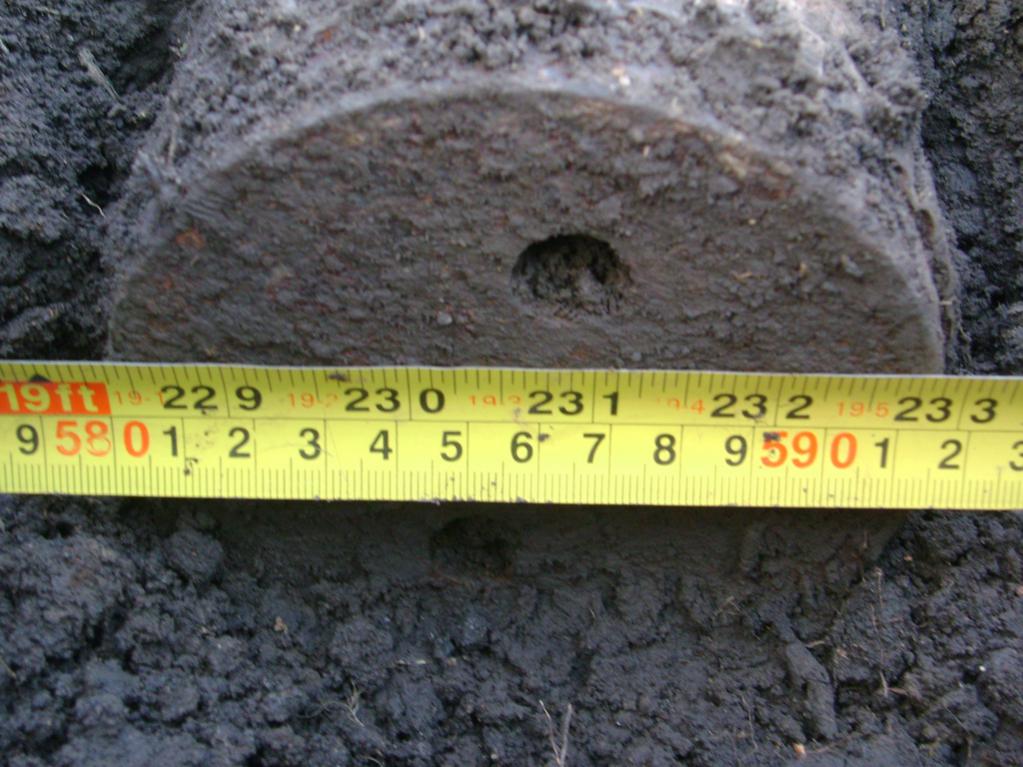

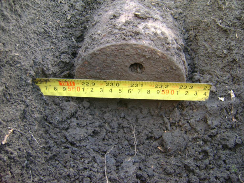

    Вот сегодня спустя столько месяцев померял болвань.
    К моему удивлению в прошлый раз,он был как то побольше что ли.
    Растолкуйте пожалуйсто,кто это?:)
  19. Стрелок
    Стрелок Leutnant
    2.616
    Украина , Днепропетровск. .
    :eek:... усох ...:)
  20. Дервиш
    Дервиш General-major
    5.428
    Мусит это ОН?
  21. Zloy_kak_pes
    1.261
    Σκυθικές Στέπα
    В принципе похож,только вот смущает поясок,да и калибр тоже.
    Я уже думал может это что-то постарше или наоборот посовременнее.
    Смотрел схемы французов по ПМВ нету такого...
    Спецы молчат,какая то загадка йолки моталки.:confused:
  22. besson25
    besson25 Obergefreiter
    68
    Украина, Николаев
    Мне кажется что это фугас от 122-мм гаубицы обр. 1938 г . (М-30)
    Этим же орудием были оснащены первые советские САУ (СУ-122)
    ( это "б" или "в" )
  23. Zloy_kak_pes
    1.261
    Σκυθικές Στέπα
    Жесть,ты прав..
    Вариант В,он как пить дать,самое шо интересное,у меня есть та же книжка,не раз смотрел её..
    Спасибо.С меня поллитра.:beer:
