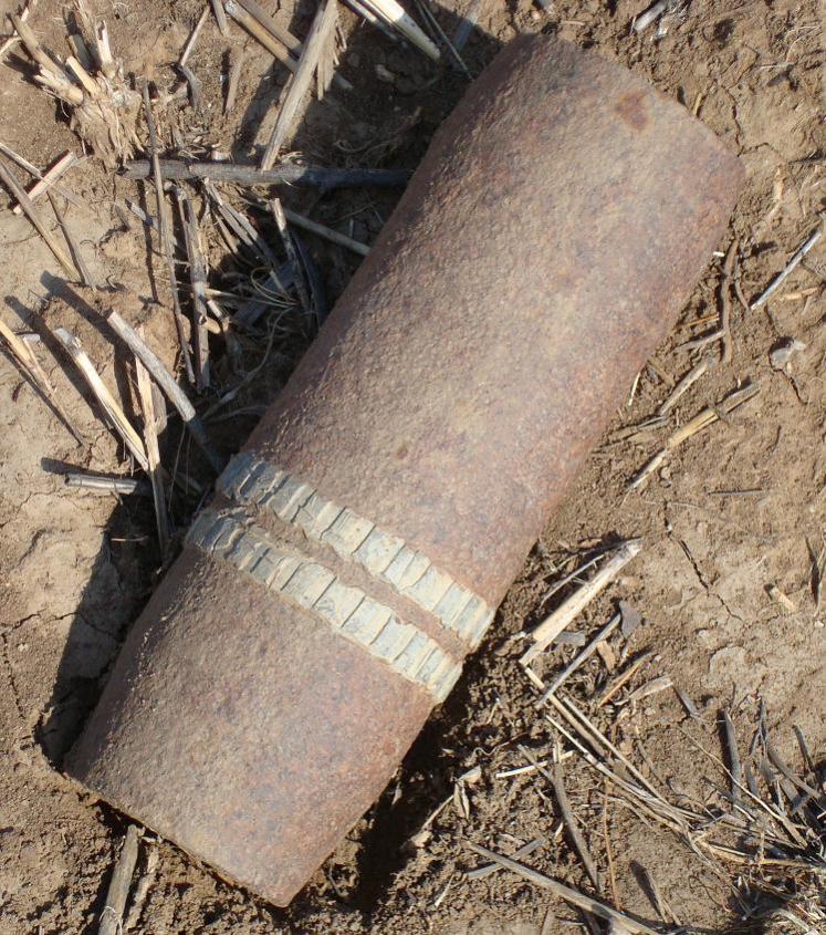

  12. sufer
    sufer Schütze
    Волгоград
    Попался в поле вот такой- как я понимаю, тоже Ш 361? Длина порядка 22 см, диаметр около 76.
